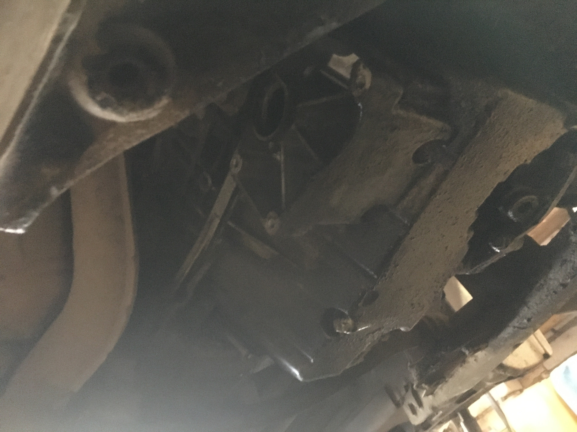

С покупкой авто у меня весь мотор был в масле сверху до низу.
Будучи мало знакомым с этой маркой я посчитал это дело хернёй. А вот не надо было.))
Оказалось, что бы вынуть поддон, надо вынуть подрамник.))
Чем они руководствовались, когда придумывали такую конструкцию я сказать не могу, но слов моим мозгом было сгенерировано не мало пока мы проделывали эту работу.
Соответственно необходимо вытащить передний редуктор, который крепится к поддону двигателя. К поддону двигателя. Редуктор…
Ладно… Нам нужно вынуть привода, что бы высвободить редуктор.
Открутить там рычаги, тягии…

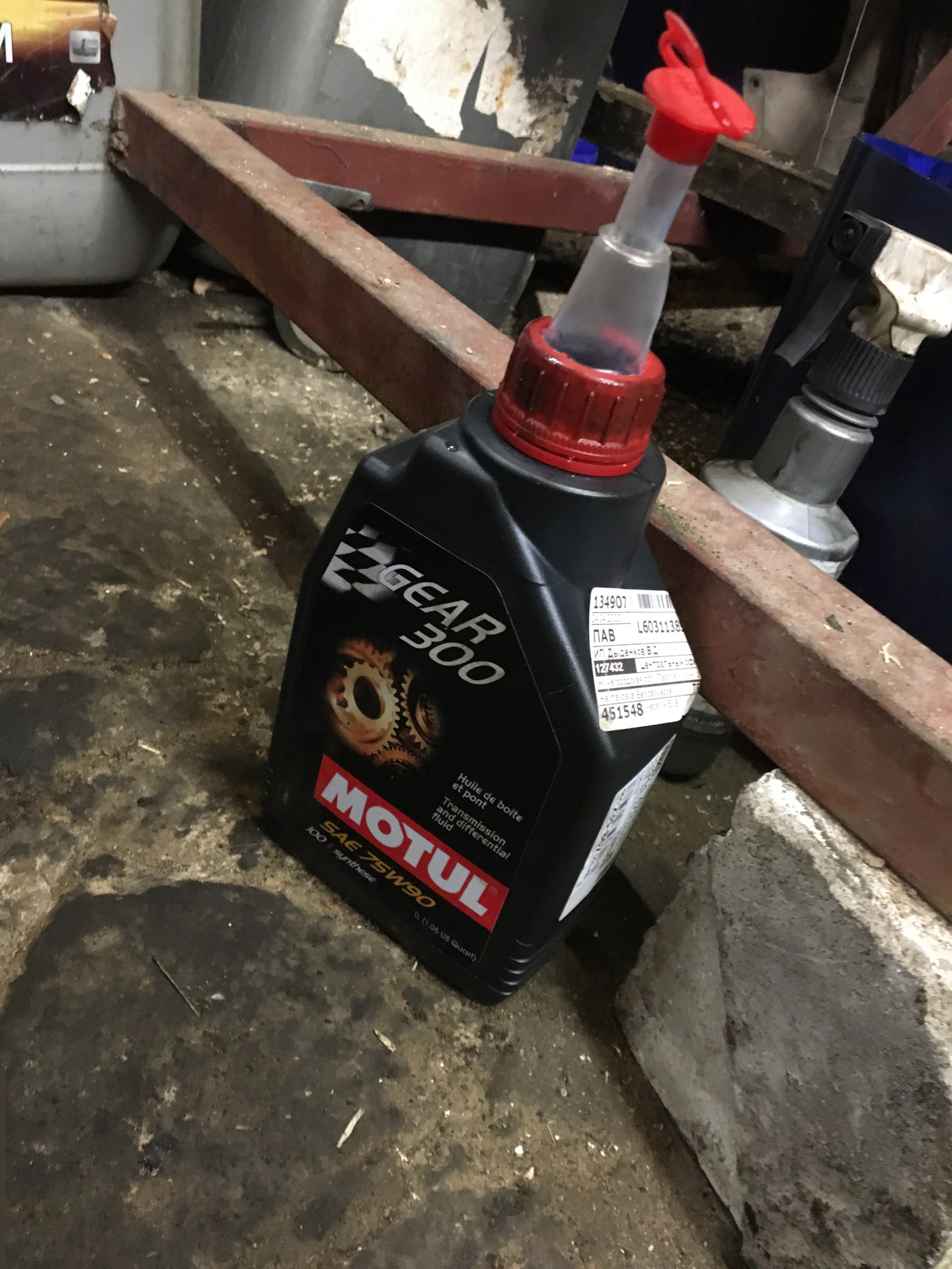

— МАСЛО ТРАНСМИССИОННОЕ СИНТЕТИЧЕСКОЕ GEAR 300 75W-90 1Л GL-4 GL-5 MOTUL 105777

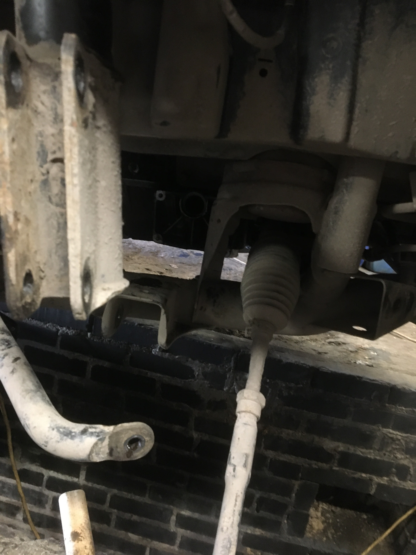

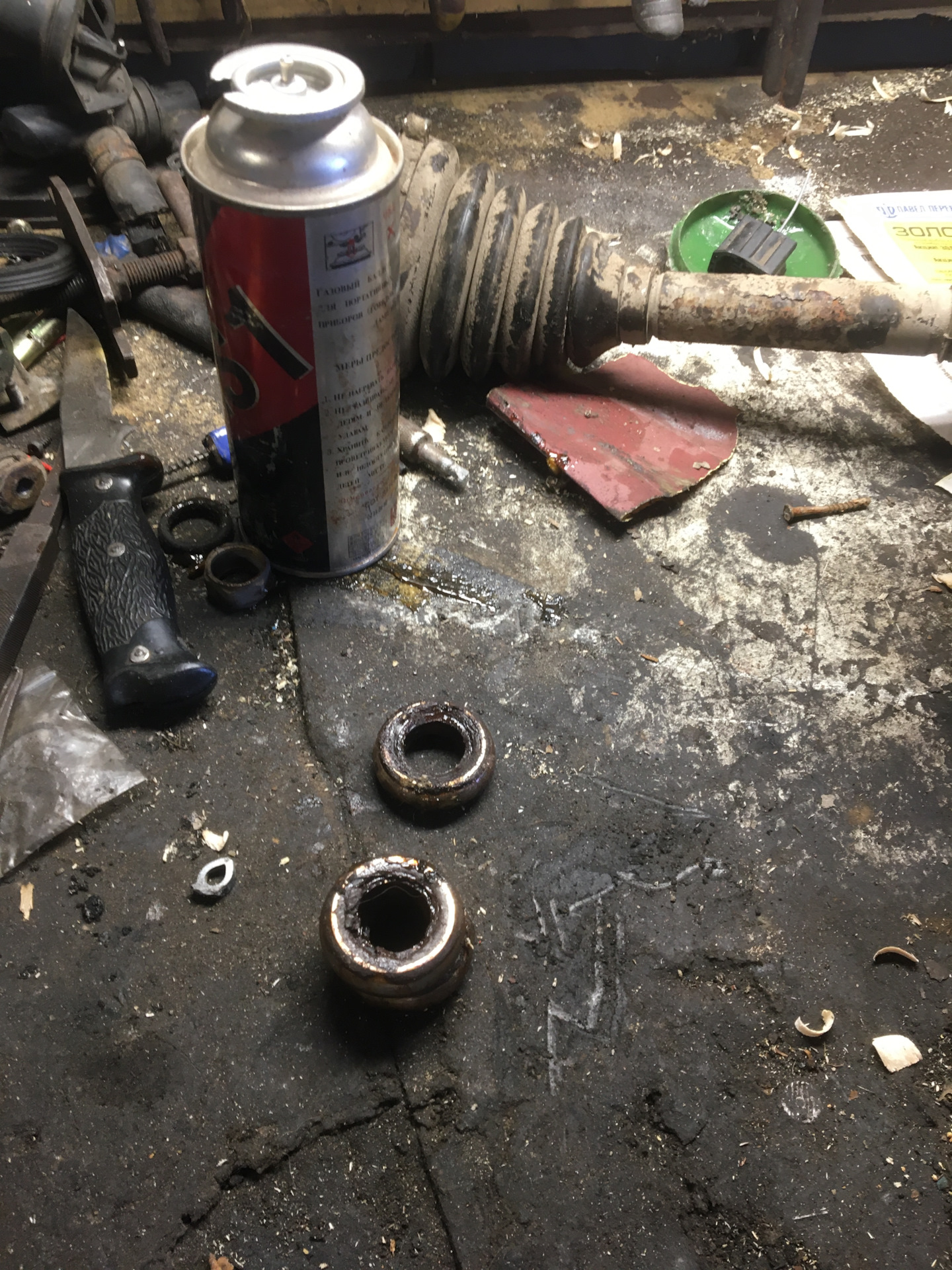

За первый день мы полностью разобрали ходовую.
Далее фото не делал. Затрахался и было не до этого…
90% деталей рассыпалось в момент демонтажа, либо пока несёшь к мусорке.)))) Но надо отдать должное. На всех деталях была дата выпуска — 2004 год.
Запихнули всё в багажник другану, что бы утром найти сервис и перепрессовать подшипники и сайленты.

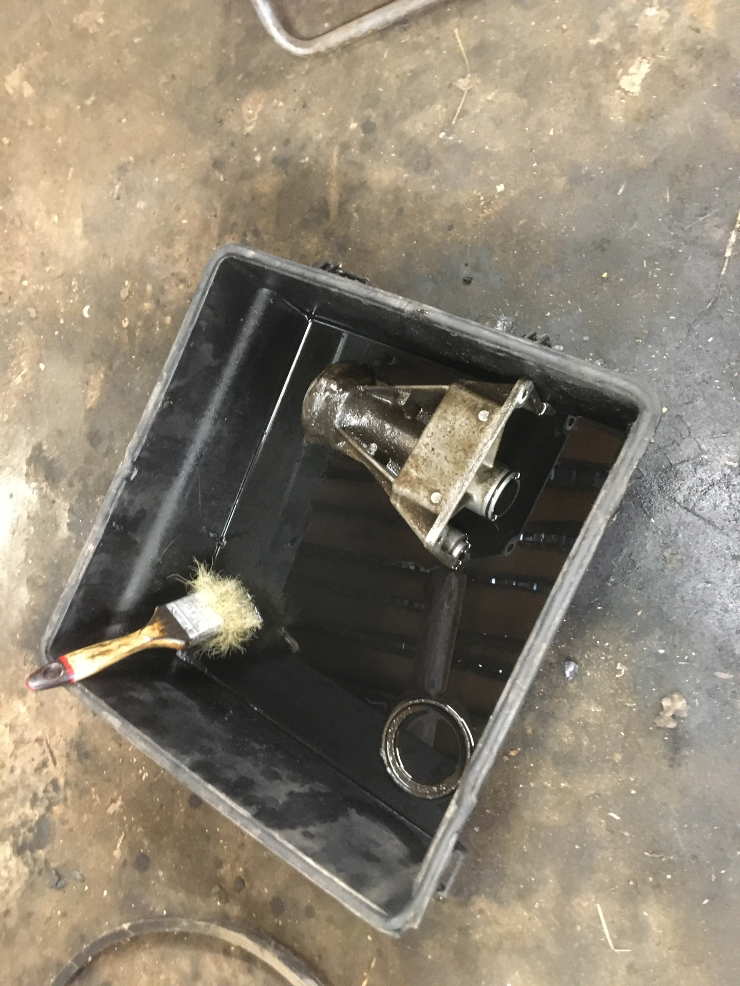

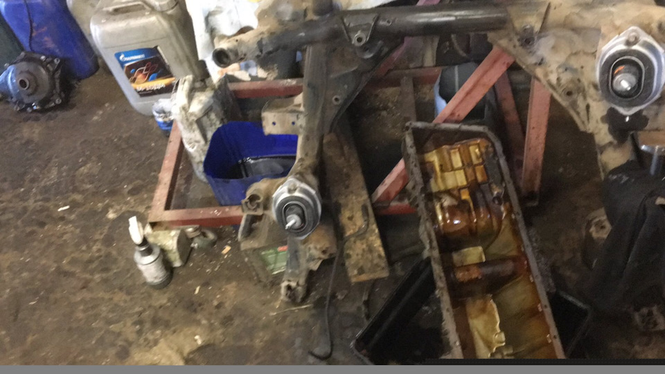

На второй день, после того как сдали запчасти в сервис мы продолжили всевозможными средствами отмывать поддон, редуктор, подрамник и т.д.
Отмывалось плохо, по это этому всё кроме поддона было решено отмывать не до блеска.
Отмыли, поставили прокладку поддона и воткнули поддон. Добавили герметик Victor Rainz. Хороший герметик, всегда им пользуюсь.
Далее поехали в сервис и забрали подвесной кронштейн, что бы сборка авто не останавливалась.
Поставили уплотнительные колечки на поддон и на кронштейн. Поставили новые сальники на кронштейн и на редуктор. Воткнули редуктор, кронштейн, прикрутили кардан. На подрамник надели новые подушки двигателя.

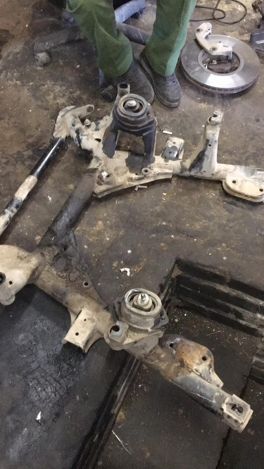

На третий день мы рьяно взялись за работу.
Поставили подрамник. Воткнули привода. Собрали все рычаги и шаровые(ну, само собой кулак тоже прикрутили). Собрали тормоза. Поставили машину на колёса. Уже на колёсах протянули подвеску.
Заправили маслом редуктор.

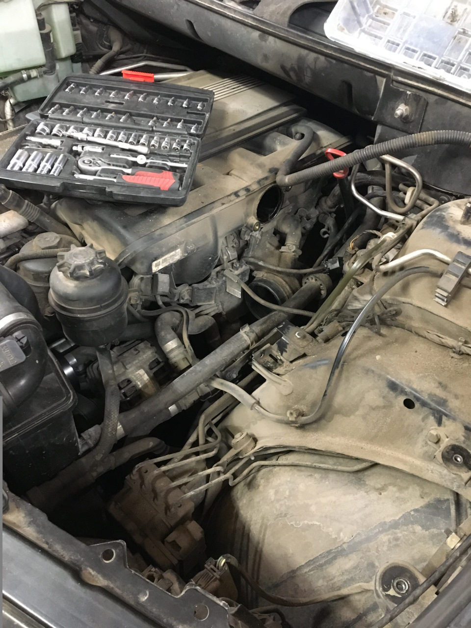

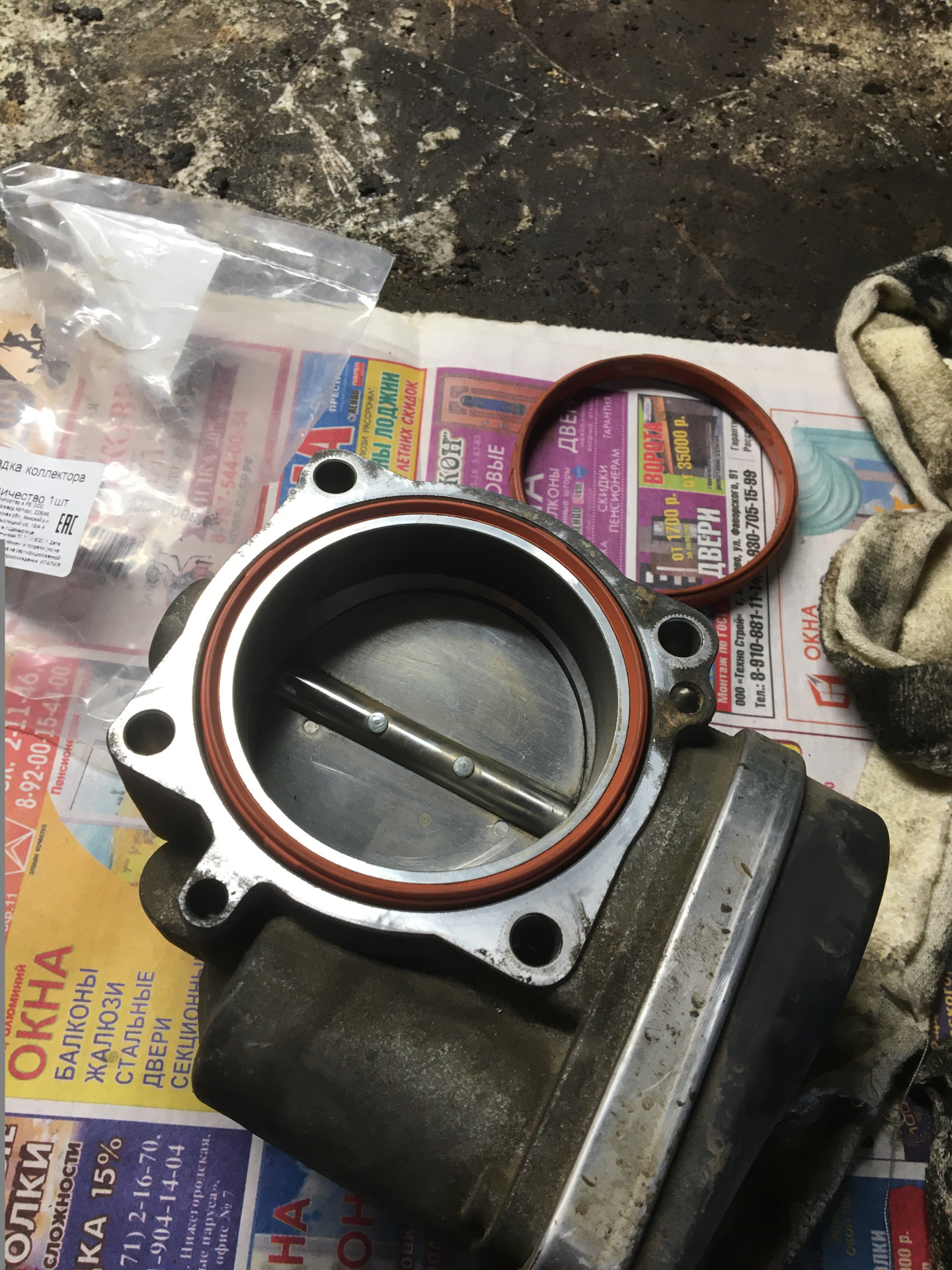

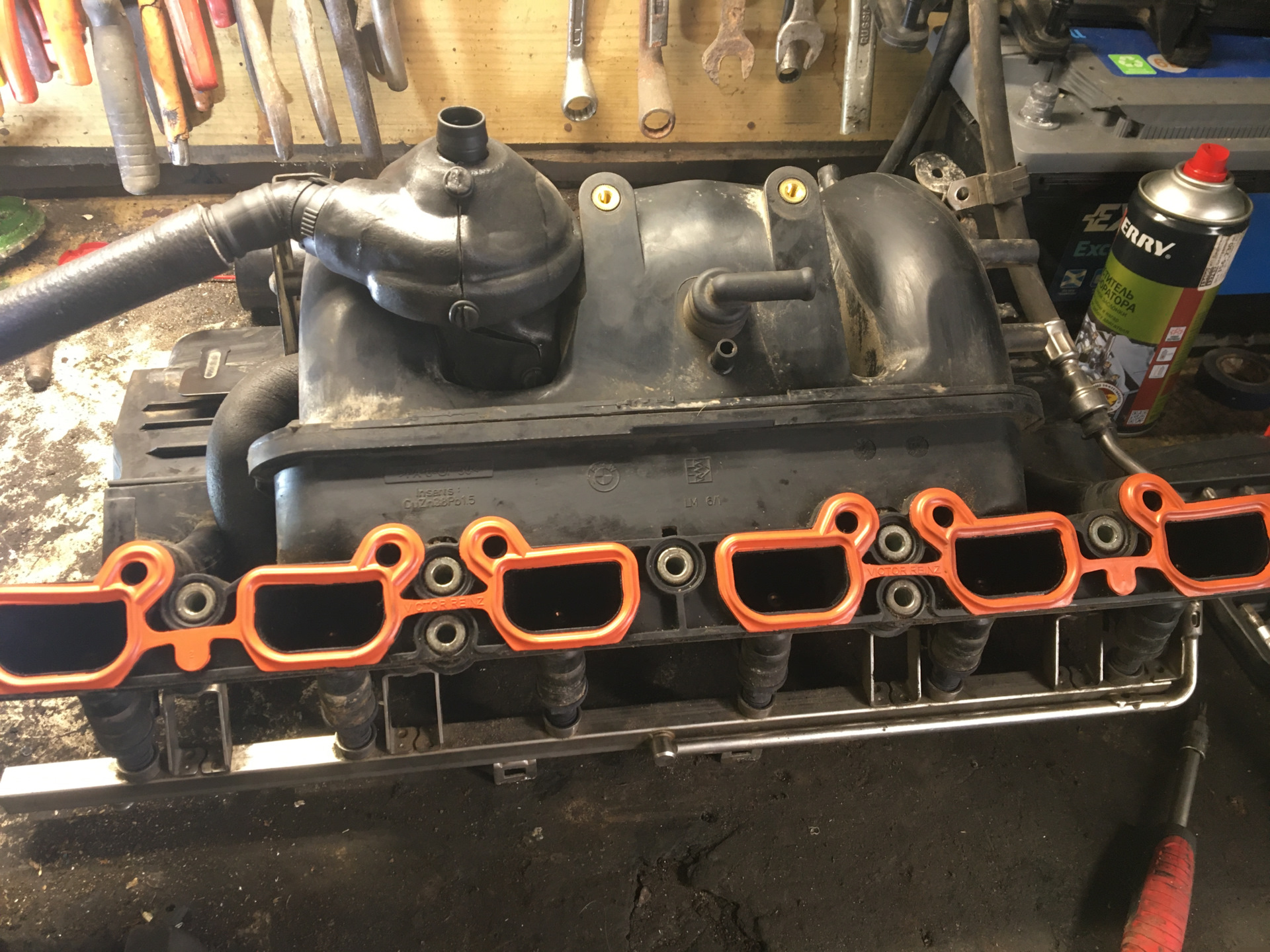

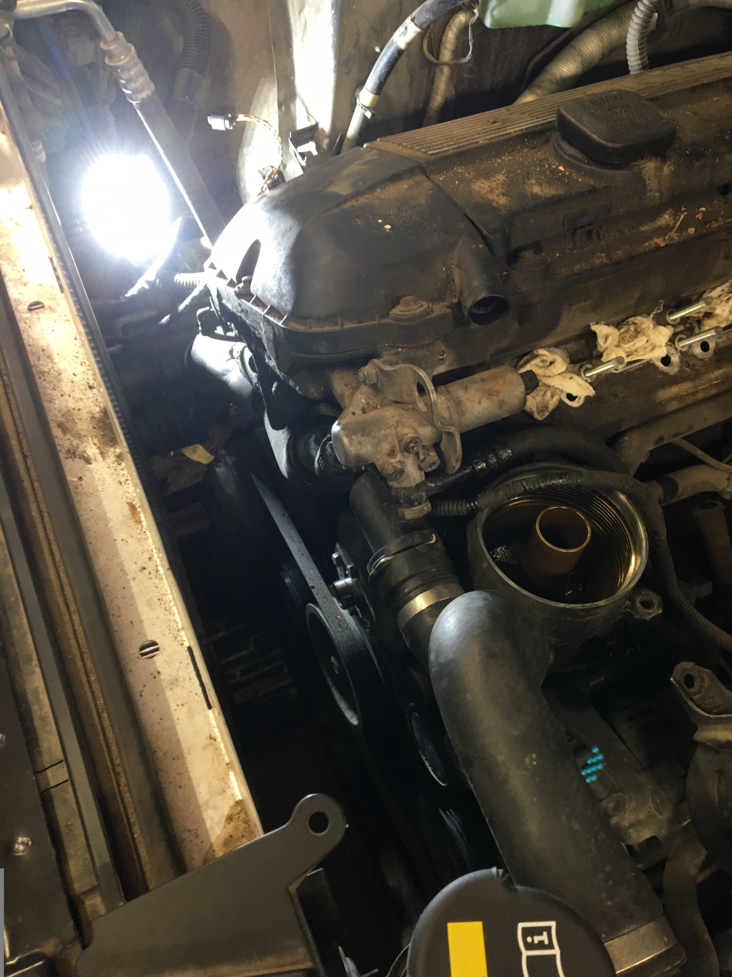

На четвёртый день мы принялись разбирать верх.
Ну замена прокладки масляного стакана и КВКГ не такая уж и беда, особенно если делать это сразу.)
Хотя тот факт, что на масляном стакане стоит:
— Генератор
— ГУР
— 2 ролика
— Натяжитель
— Ну капец, опять пол подкапотки разбирать.)))
При разборке не строго следовали инструкциям. Старались как можно меньше снимать и разъединять разъёмы и провода. В итоге сняли 4 штекера. Их невозможно перепутать, они все были разные.
На пятый день всё собрали, залили масло.
Завели. Ура! Ошибок не появилось, АБС работает, всё чётко. Никаких вибраций, гулов, стуков, бряков. Вот теперь уже куда больше похоже на немецкий автобомиль. От теперь бнвээээ.))

Я видел в инете как клапан квг меняю без снятия впускного коллектора ))) у меня не получилось так, снимал тажке как и ты .
Да я тоже видел.))
Но я решил просто всё вытряхнуть вокруг мотора.
В первые месяцы после покупки от туда всё выкинули.
Данную конкретную работу я делал без диагностики.
Заказал просто всё что там есть по каталогу.)
Тоже самое и с роликами, помпой, термостатом и т.п.
Я вообще любитель всё повыкидывать
Да . Лучше всё новое по возможности поставить, так как старое уже свой ресурс отходило.
В корпусе маслостакана стоит клапан который держит полный стакан масла. со временем (скорее уже после 100к.) клапан изнашивается и масло сбегает в картер. при пуске мотора требуется время. что бы масло закачачало обратно в стакан и оно пошло по циклу. соответственно при пуске происходит маслянное голодание. на что указывает несколько секунд красная лампадка давления на приборке. примерно 3-5сек. при пуске мотор работает на сухую. Сдесь много тем по этому клапану. Ребята изготавливают его дорабатаным и его хватает на весь срок службы мотора. Вобщем. все кто лезет в стакан менять прокладку. ставят сразу доработаный клапан и индикатор масла давления на приборке гаснет уже на стартере.
Судя по всему мне повезло. Когда я снял крышку стакана(на четвёртый день простоя), он был полон масла.
Индикатор гаснет через секунду после запуска.
