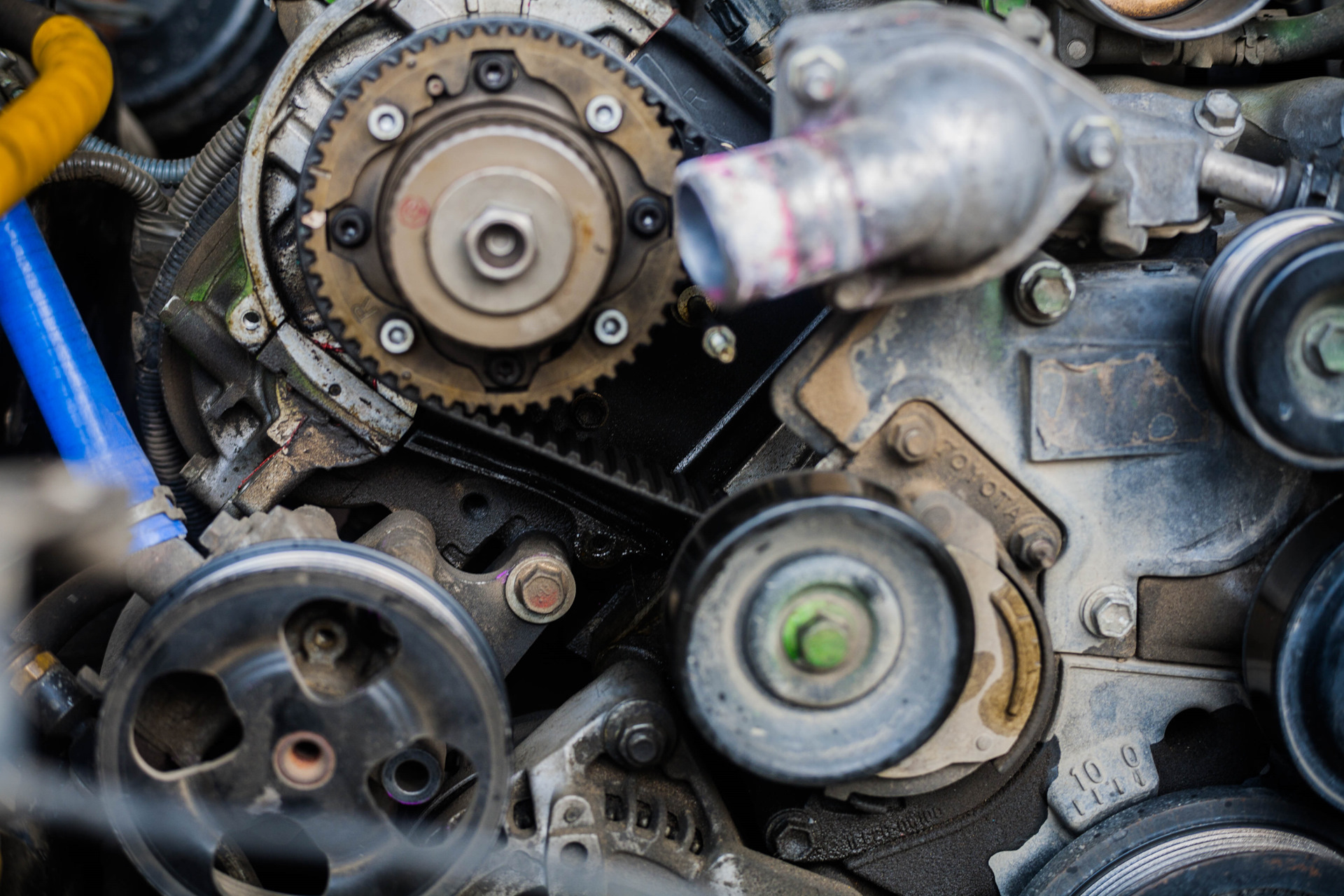

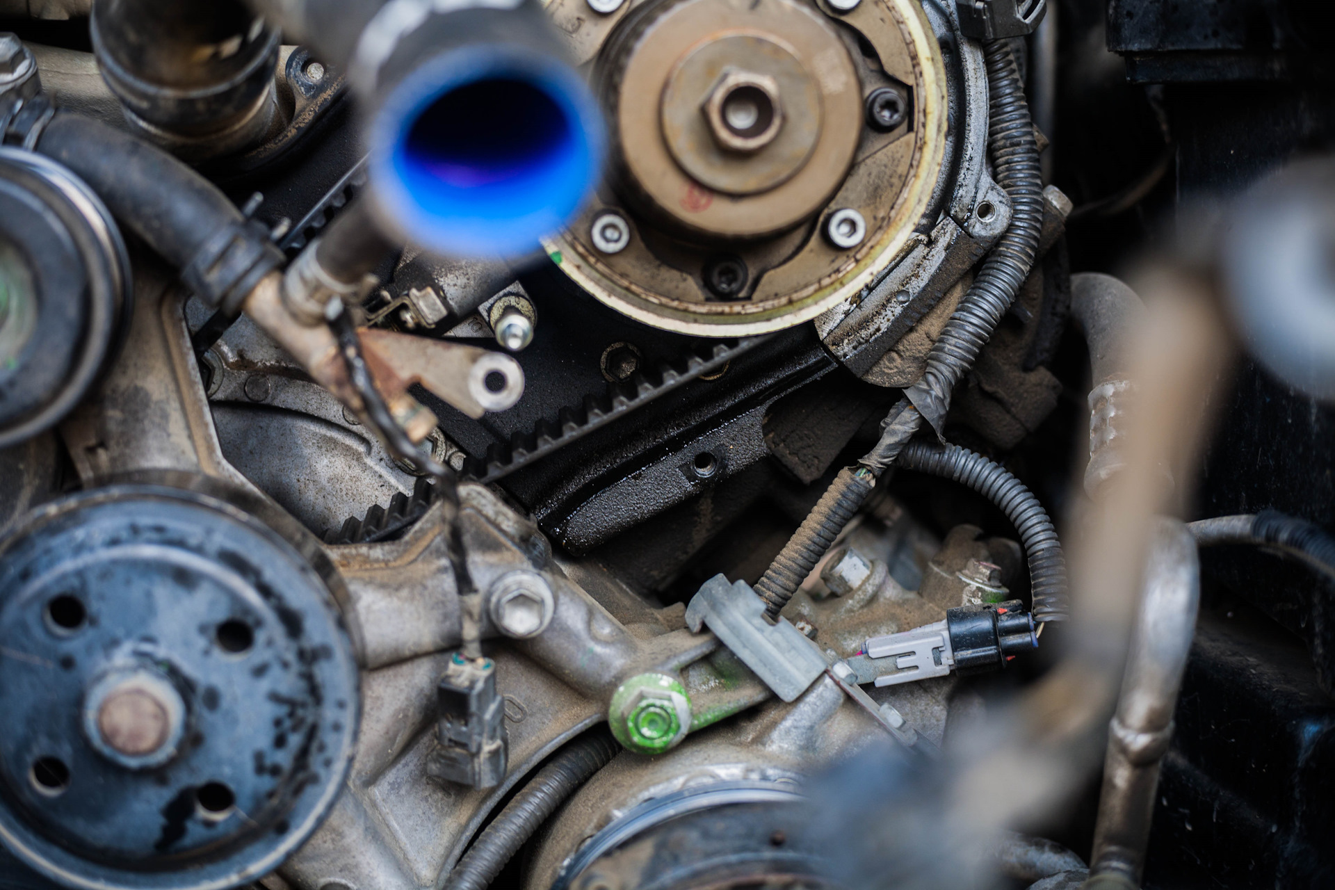

Чтобы поменять сальник коленвала, достаточно скинуть ремень ГРМ и шкив привода ГРМ:
ВАЖНО, прежде чем снимать ремень ГРМ, надо выставить коленвал в нулевое положение по меткам!
Чтобы поменять сальники распредвалов необходимо снимать впускные распредвалы и откручивать муфты VVT-i.

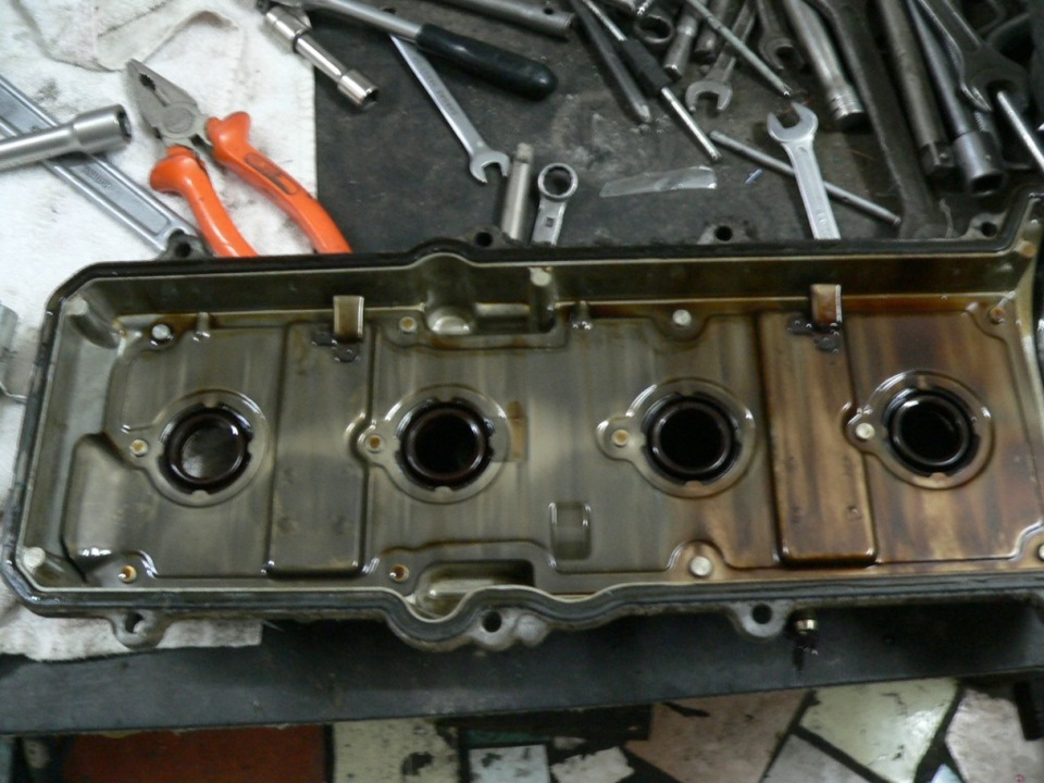

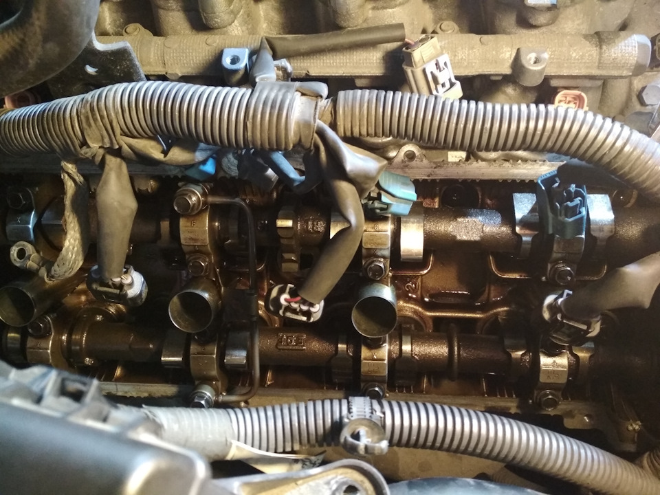

На этом моторе я ещё не скидывал крышки распредвалов. Ну чё я там не видел? При свапе было как-то не до этого. В общем открыл сейчас и… мать его. был в культурном шоке от того, в каком "идеальном" состоянии я купил мотор, такого говна я ещё не видал. Видимо масло в этом моторе меняли 1 раз вместе с ремнём ГРМ.
Это правая сторона которая обычно чище чем левая:
Сеточка ВВТИ внутри набита шламом.
Левая сторона гораздо хуже, там были наросты, которые я убрал отверткой. В свечных колодцах по левой стороне было масло:
Крышка клапанов левой бошки:
Пришлось прибегнуть к мытью крышек димексидом и к замене пластиковых сальников свечных колодцев на резиновые:

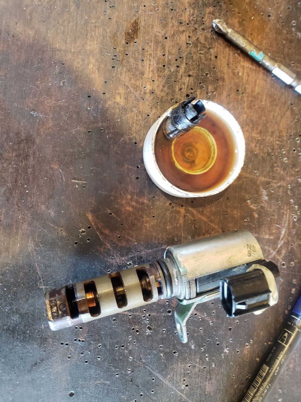

Второй этап профилактики это чистка системы VVT-i.
О том как собрать муфту фазовращателя подробно описано тут
Внутри мои муфты выглядели так же как и крышки ГБЦ, особых отличий я не заметил, просто бесформенный кусок говна:
После полного разбора и мытья в димексиде получились вот такие штуки:
Резиновые прокладки заменил на новые, по диаметру не нашел точного соответствия, поэтому взял больше и путем косого среза удалил лишнее, а стык мазнул герметиком.
ВАЖНО! При разборе муфт необходимо накернить метки, чтобы собрать в точно таком же виде как и разобрали.
Соленоиды и сеточки отмочил в profoam 1000:
