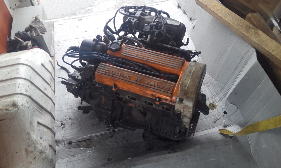

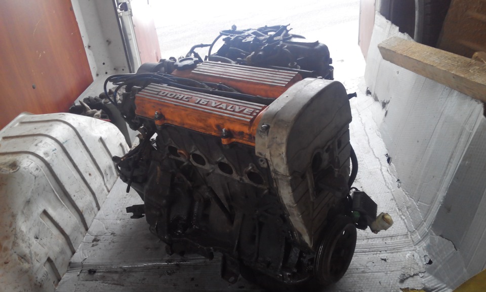

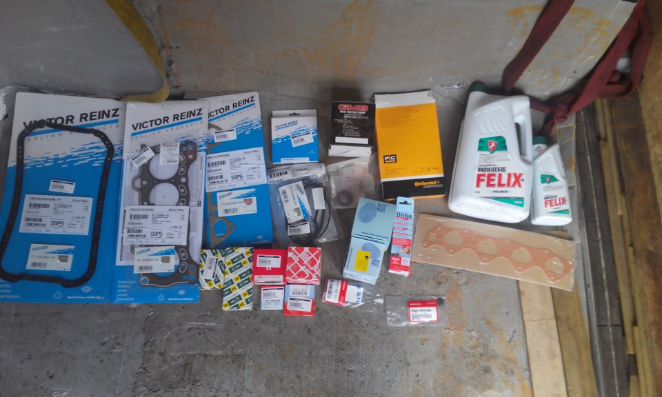

И так начнем с того что после запуска двигателя я был немного разочарован, он дымел хуже паровоза. Но при всем при этом она ехала как угорелая). Решено было Сделать небольшой косметический ремонт львиного сердца. И так что было куплено:
1) Вкладыши шатунные комплект Kolbenschmidt CB-2208GP STD
2) Вкладыши коренные комплект Kolbenschmidt MS-2208GP STD
3) Сальник Трансмиссии Corteco 19016560B (за гранатой который сразу стоит наружный)
4) Антифриз Felix 6л
5) Свеча зажигания "Nickel" Denso Q20R-U11
6) Фильтр масляный двигателя Blue Print ADM52101
7) Герметик моторный термостойкий Elring (Dirko)
8) Крышка распределителя зажигания Blue Print ADH214214
9) Бегунок распределителя зажигания Blue Print ADH21435
10) Термостат охлаждающей жидкости Blue Print ADH29207
11) Ремень ГРМ Contitech CT773
12) Сальник коленвала передний Corteco 19026198B
13) Колпачок маслосъёмный комплект Corteco 19036060
14) Ролик ремня ГРМ Febi 10615
15) Помпа GMB GWHO-26A
16) Прокладка впускного коллектора Honda 17105-P29-004
17) Пробка сливная масляного поддона двигателя Honda 90009-PH1-000
18) Шайба Honda 90441-PK2-000
19) Сальник распредвала передний Honda 91203-PFB-013
20) Кольцо уплотнительное Honda 91307-PE0-010
21) Кольцо уплотнительное Honda 94109-14000
22) Прокладка ГБЦ Reinz 61-52690-00
23) Колпачок маслосъёмный Reinz 70-53593-10
24) Прокладка поддона Reinz 71-52284-00
25) Прокладка выпускного коллектора Reinz 71-52354-00
26) Прокладка клапанной крышки Reinz 71-52544-00
27) Сальник коленвала задний Reinz 81-53323-00
28) Кольца поршневые, комплект Tp 32376-STD
Ну вроде бы все:)

Круто, с какой модели сняли?
Мотор от ровера D16A8 я его весной засунул а теперь решил сделать косметичиский ремонт)
у роверов покруче моторы, в отличии от хонды? хотя маркировка как и у хонды. Валы от коробки очень нравятся — тут точно равные угловые скорости
Моторы идентичные, но этим мотором я был довлен очень. Летом замеры приблизительные 5,5-6 секунд до сотни на деревяной резине без разгозовки. думаю результат достойный) этим летом будет резина еще и может самоблок

Все запчасти написал с артикулами кому надо:)
