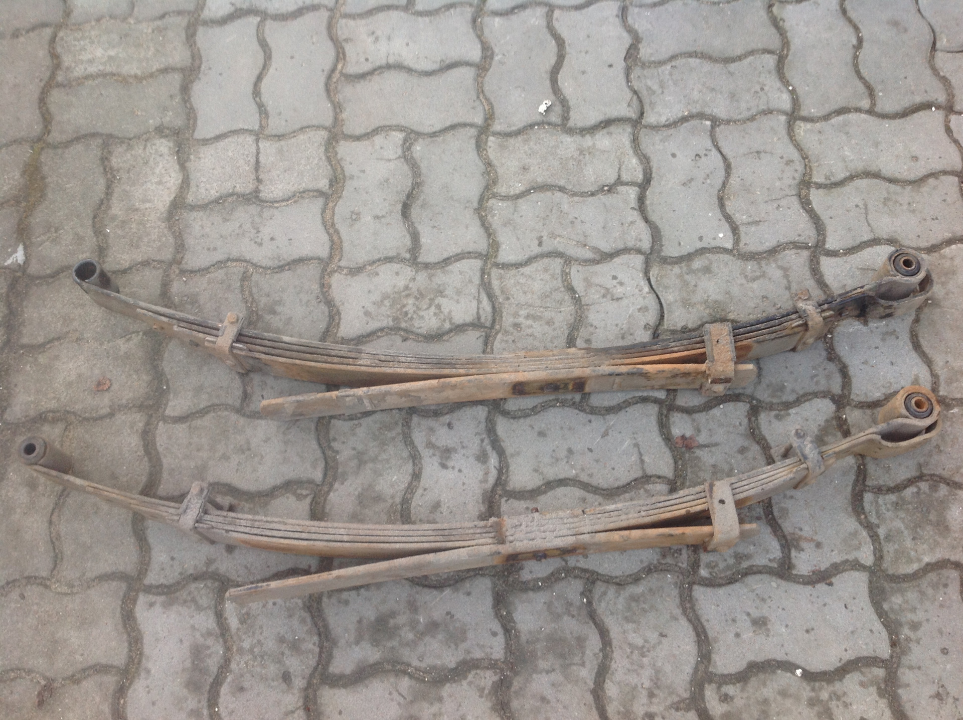

Зад:
* Рессоры ЧМЗ + стремянки
* Серьги Mitsubishi MN 103209 — смотрите внимательней, они без ответной части, пришлось ставить родную.
* Болты Mitsubishi MU 000412 (гайки отдельно).
* Втулки Mitsubishi MB 584531

3. Почему то у родных рессор было всего 3 листа включая грузовой. Интересно, так и должно быть?
4. Машинка стала выше, особенно зад, сантиметра на 4 точно. Разбор показал, что предыдущие владельцы в подвесочку не лазили и там все стояло родное и изрядно просевшее и закисшее.
5. При замене рессор ничего пилить не ришлось, все открутилось))

я не нашел у нас в доступе такие, да и не хочется. Все же грузовик, есть мыли, чем корму нагрузить… ну и как следствие выпиливания листов из родных рессор — коренной лопнувший.
Тоже думаю ЧУСОВСКИЕ поставить, как они по жёсткости?
Пока, по сравнению с моими бывшими тремя листами — жестковато, но… почти нет кренов на повороте))
Еще надо учесть, что передок весь новый…
Родные рессоры Мицу из пяти листов. Что это за чудо из 3 листов непонятно…
Вот и я удивился… Видать предыдущий владелец посчитал 2 листа лишними…
Вот фото оригинальных рессор Мицу…
