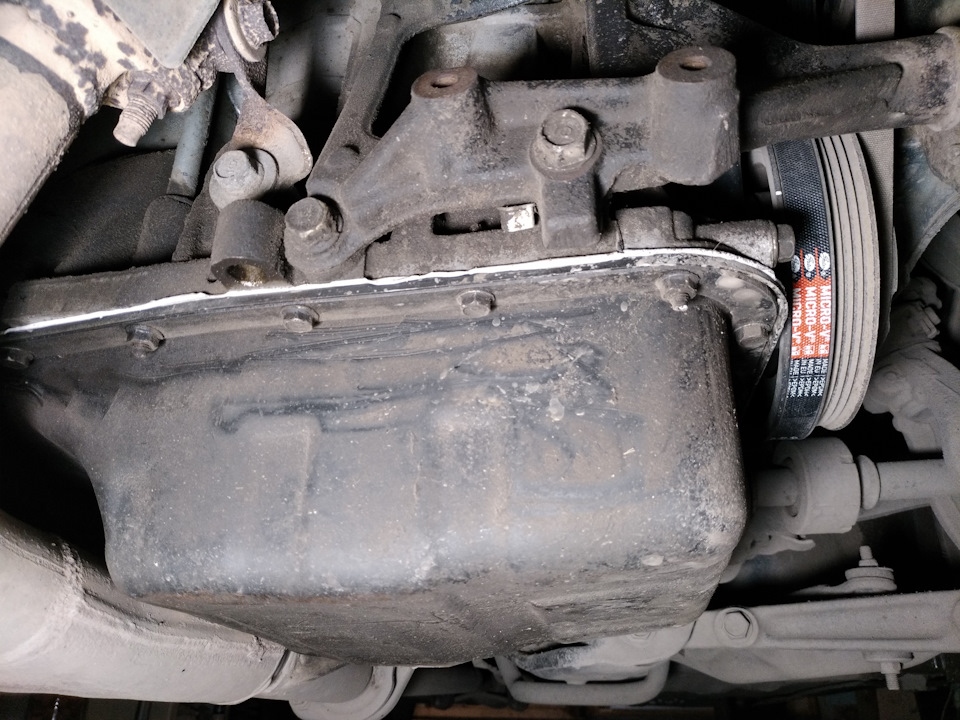

Всем привет. С большим опозданием выкладываю отчёт о небольшой ревизии мотора.
На машине накатал порядка 70 тысяч километров, под крышку не заглядывал. Пора было этому случиться. Ко всему прочему постоянно протекали радиаторы, начал грешить на помпу, её тоже прикупил. Отрегулировали зазоры клапанов, поменяли комплектом прокладку клапанной крышки и свечных колодцев.
Посадили на герметик поддон, ибо протекать стал очень сильно, в жару пахло жжёным маслом.

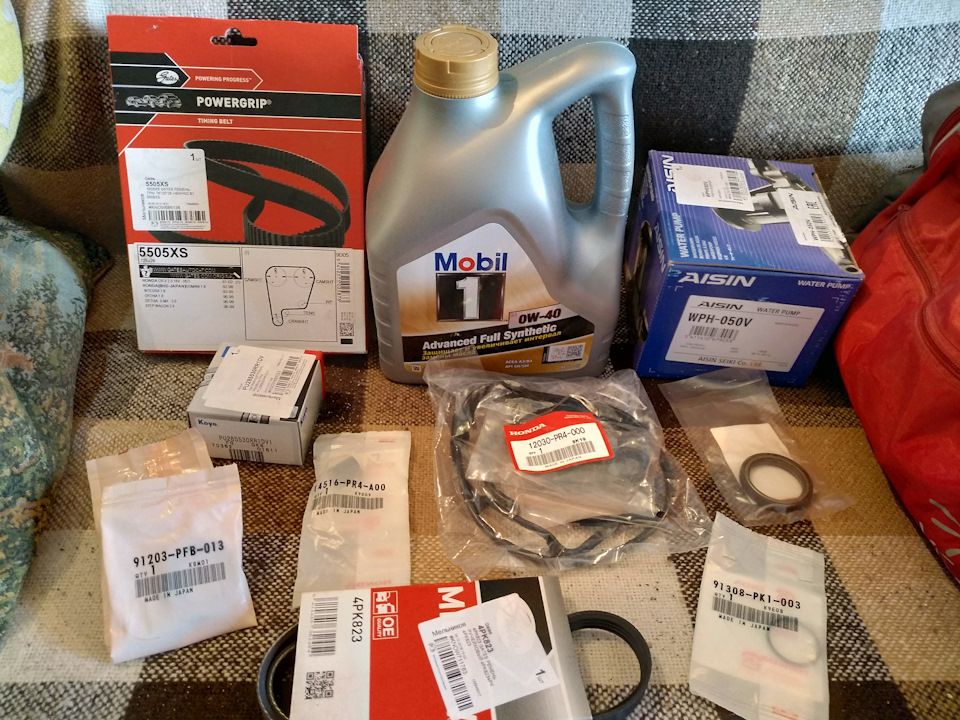

Ремень ГРМ: Gates 5505XS
Помпа: Aisin WPH-050V
Набор прокладок: 12030-PR4-000
Ролик натяжителя: Koyo PU285530RR1DV1
Пружинка: 14516-PR4-A00
Сальники распредвалов: 91203PFB013 (2шт.)
Сальник коленвала: 91212-PR4-A01
Резиновое кольцо маслонасоса: 91308-PK1-003
Ремень генератора: Gates 4PK823

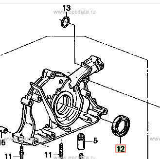

На маслонасосе 12 и 13 тоже под замену

Саму помпу бы оставил, а вот резинку уплотнительную #2 по контуру точно поменял
