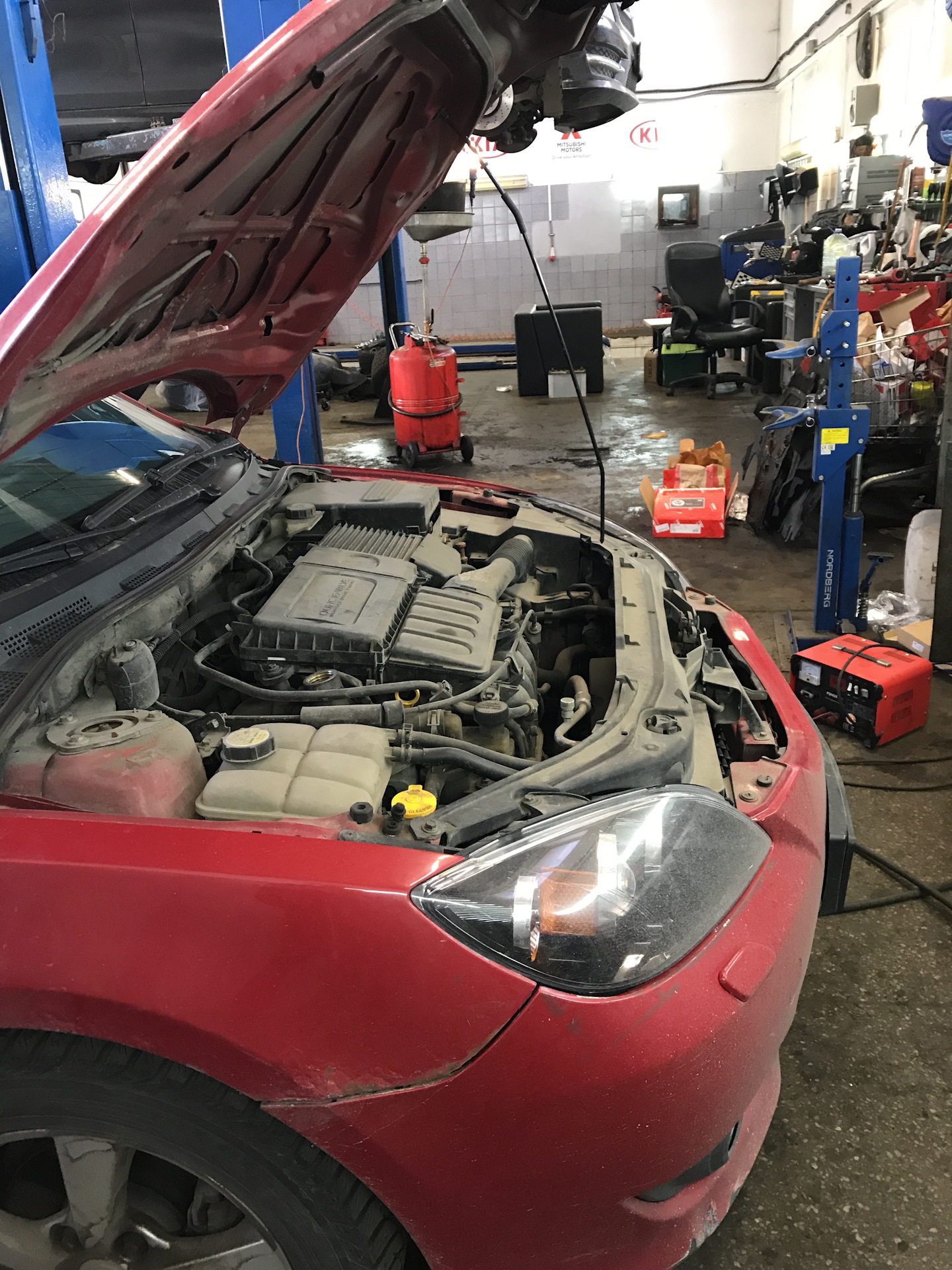

Пару тысяч км назад решил что пора менять масло.
Закупился масленкой с фильтром и заодно пробку с шайбой прикупил на всякий случай.
Масло взял оригинальное 830077992, фильтр аналог.
Подвесили мою девочку, поужасался в очередной раз состоянию порогов и правого крыла, пошуршал мастер под брюхом, сказал что пробка новая не пригодится. Но показал на подтеки масла — нужно менять сальники коленвала.
И тут шарахнули всеми известные события, сервисы схлопнулись, поэтому пока было время собрать запчасти)
Брал оригинал и NOK (насколько понял это одно и то же), и насколько я понял будут сливать масло, поэтому еще одну канистру оригинального масла.
FS0210602 — передний, BH2845E0 — задний
Спустя неделю оказалось возможным договориться о замене.
При чем на подъезде к сервису на светофоре погасла вся подсветка приборки. На следующий день отзвонились — рычаги тоже под замену и подшипник правой (насколько запомнил) полуоси. Благо в наличии были детали, так что ждать дополнительно не пришлось, и на следующий день уже ехал забирать!
В планах посмотреть заднюю подвеску и сказали нужно в будущем переуплотнить поддон.
Плюс канистра масла не понадобилась, так что будет для запаса)
В итоге спокойней ездить, когда знаешь что все обслужено.
Всем ровных дорог и полного бака.
