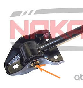

Для заказа сайлентблоков пользовался вот этой картинкой.
Но есть один нюанс — по номерам CVKD-26 и CVKD-27 сайленты продольных рычагов найти тяжело, сейчас они идут под номерами — CVKH-47 и CVKH-48. В итоге были куплены следующие запчасти:

Приветствую! Подскажи, пожалуйста, есть ли артикул у этого болта?
Привет. Его не показывает в каталогах, поэтому и не найдешь) Ставь 94500718 -болт и 94515070- гайка. Болт чуть длинее родного, но ничего страшного.
От души спасибо, добрый человек!
На здоровье 😄😉
Ещё примерный размер не подскажешь? Длина, резьба?
Вот этого не скажу, не мерил 😊. Надо пытаться гуглить по номеру и узнавать характеристики… Если конечно там правильные выдаст)
