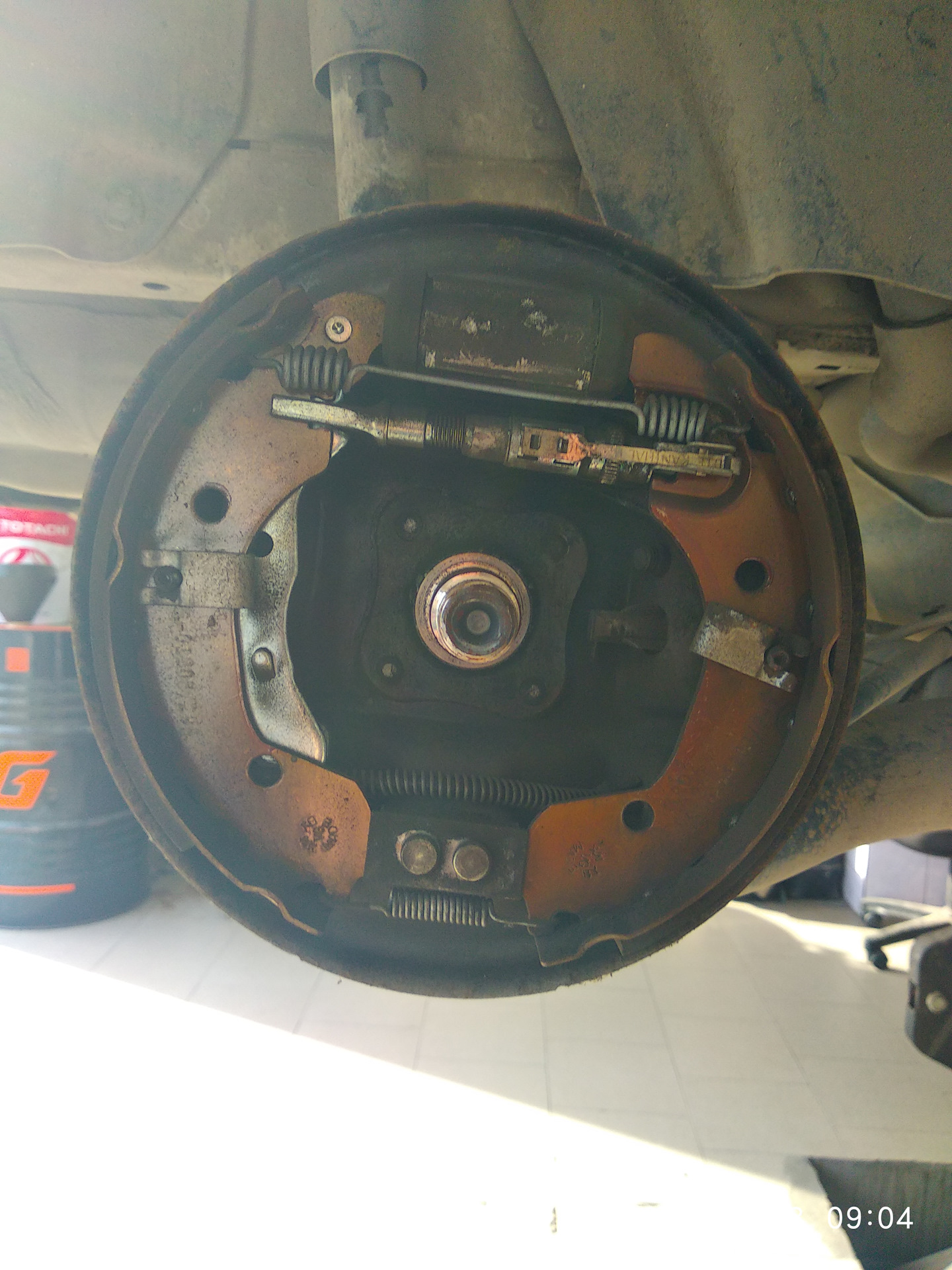

Здравствуйте Люди . Кто мне объяснить дураку какие подшипники стоят в задней ступице на нисан ноте .Я смотрю схему там показан один подшипник, а у меня ( недавно снимал барабан ) стоит еще конусный небольшой подшипник и на всех видео те кто заказывает подшипники показывают один подшипник а конусный тогда как заказать ? или какой его номер или это один подшипник ? уже мозги в куче

Состояние за барабаном через 117 пробега. Остальное не стал фотографировать. Важно было это!
Я какое то время назад поменял задние колодки, но мне не понравилось как держит ручник (одно колесо плохо держало) и вот этой распоркой которая стоит сверху колодок докрутил но очень наверное сильно подвел правую колодку .У меня чего то там шкрябало разобрал а 1 колодка стерна в ноль и очень много пыли от нее вот теперь буду менять опять просто подшипник куплю на всякий случай как то он рассыпается
Это и есть подводчик колодок.
Ребята всем спасибо большое куплю тогда буду менять и сфоткаю все
Там стоит обычный блок подшипник, состоящий из двух конусных подшипников, просто он у вас на пополам разобрался при Демонтаже барабана(ступицы)
Все.Въехал посмотрел на фото нового подшипника он у меня правда разобрался
Снаружи он обычный, внутри именно конусный
спасибо огромное

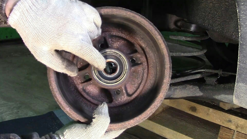

Добрый день ! Артикул подшипника. 43210AZ300, аналогов как грязи. Менял не так давно вся процедура заняла 30 минут. Есть роликовый и шариковый, 2 рядный и однорядный . Откручиваете гайку и сдергиваете барабан в идеале руками. Переворачиваете — стопорное кольцо и подшипник. Пресс. Можно просто купить подшипник по размерам в магазине! Другое дело что продадут стоит 500 руб за 800.

Всегда стоит один обычный подшипник. Запрессовывается в барабан.

Менял только один, брал от ларгуса, никаких других не видел… надо было хоть фотку сделать, для понимания сути…
