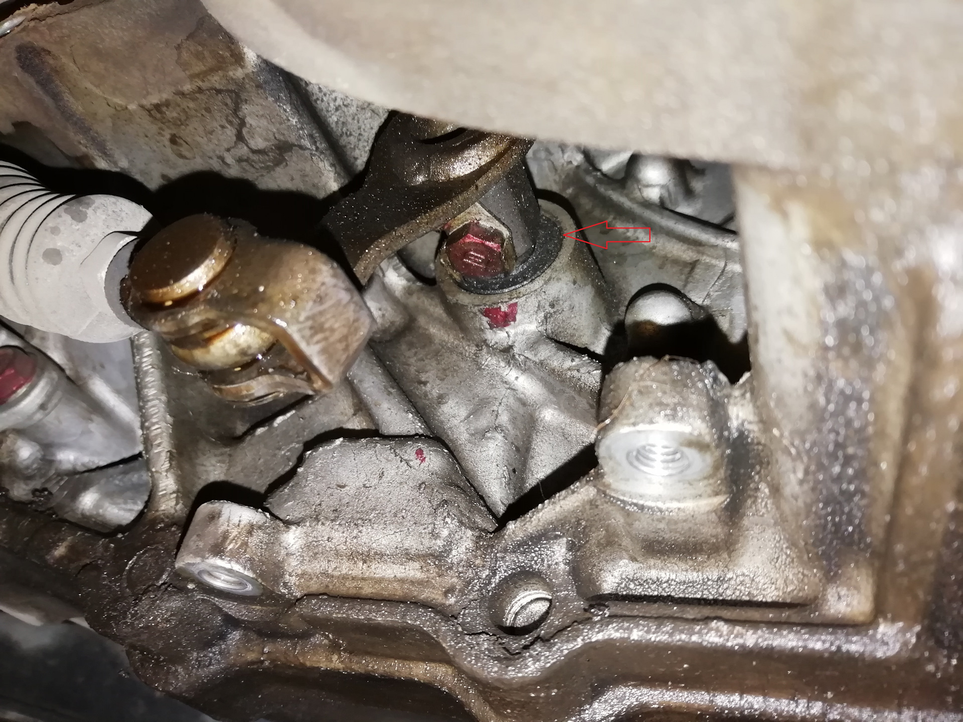

Мужчины, помогите пожалуйста найти информацию по замене сальника выбора передач АКПП. Насколько я понимаю это 91201PA9004 вот этот сальник? Как его поменять? Надо ли снимать коробку или можно без снятия? Может менял кто или видел как это происходит. Чем подробнее тем лучше, но буду благодарен любой информации. Понятно, что проще поехать в сервис и сделать, но хочется попробовать сделать самому, так как хороший сервис найти не просто, а ехать в другой город не очень хочется.

Если речь про сальник на фото, то сами СТОшники (по крайней мере те, у которых был) однозначно ответить на вопрос о замене не смогли. Теоретически, сделать это не снимая коробки, можно. Раскернить болт, выкрутить, достать штифт и поменять сальник. Места мало, но попытаться можно. Но и вероятность того, что придётся снимать/отодвигать коробку тоже есть. В общем тоже в поисках решения.
Именно он
Думал я один такой) Если найдёшь решение раньше меня — маякни, пожалуйста.
Пока на ум приходит только одно решение, купить сальник и пытаться поменять, а там как пойдёт
Сальники там есть и на механизме выбора передач к которому трос приходит от селектора акпп, есть и тот, номер которого написан, но это сальник датчика положения селектора а не механизма выбора передач …
Я конечно ситуацию не вижу и что то утверждать сложно, Но лично я очень сомневаюсь что течёт какой либо из них 🤔
Там скорее более вероятно что масло туда просто попадает долетая из других источников подтекания …
меняется сальник номер которого ты указал, лично я думаю без каких либо проблем, просто путём снятия датчик положения селектора и выковыривается Старый сальник, ставишь новый, прикручиваешь датчик, выставляешь по мануалу ( при аккуратном демонтаже Можно и без регулировки его положения обойтись ) его положение и дальше в путь дорогу)))
Течёт именно сальник механизма к которому подходит трос от селектора, тот сальник который я написал не оттуда?
91209612003 выбора передач судя по схеме вот этот сальник 👆
Спасибо
