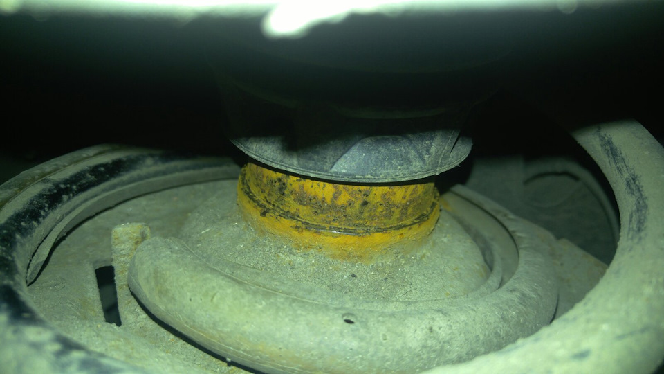

Всем привет уже неделю как постоянно лязгает слева. К Коле доехать ни как не получается. Но он подсказал где смотреть. Как итог нет кончика пружины! Теперь что брать и как я понял парой может тогда и амортизаторы поменять? На новые чтоб забыть про подвеску
Решил купить MONROE SP3823 Пружина ходовой части 0 дн 69.10BYN 2шт. Итого: 138.20
хотел Lesjöfors 4066780 но их ждать да и два артикула бьет и 4066781 на официальном сайте 4066780 для механики, а 4066781 для АКПП но почему то все сайты предлагают 4066780

А как понять, что она лопнула по фото? 🤔

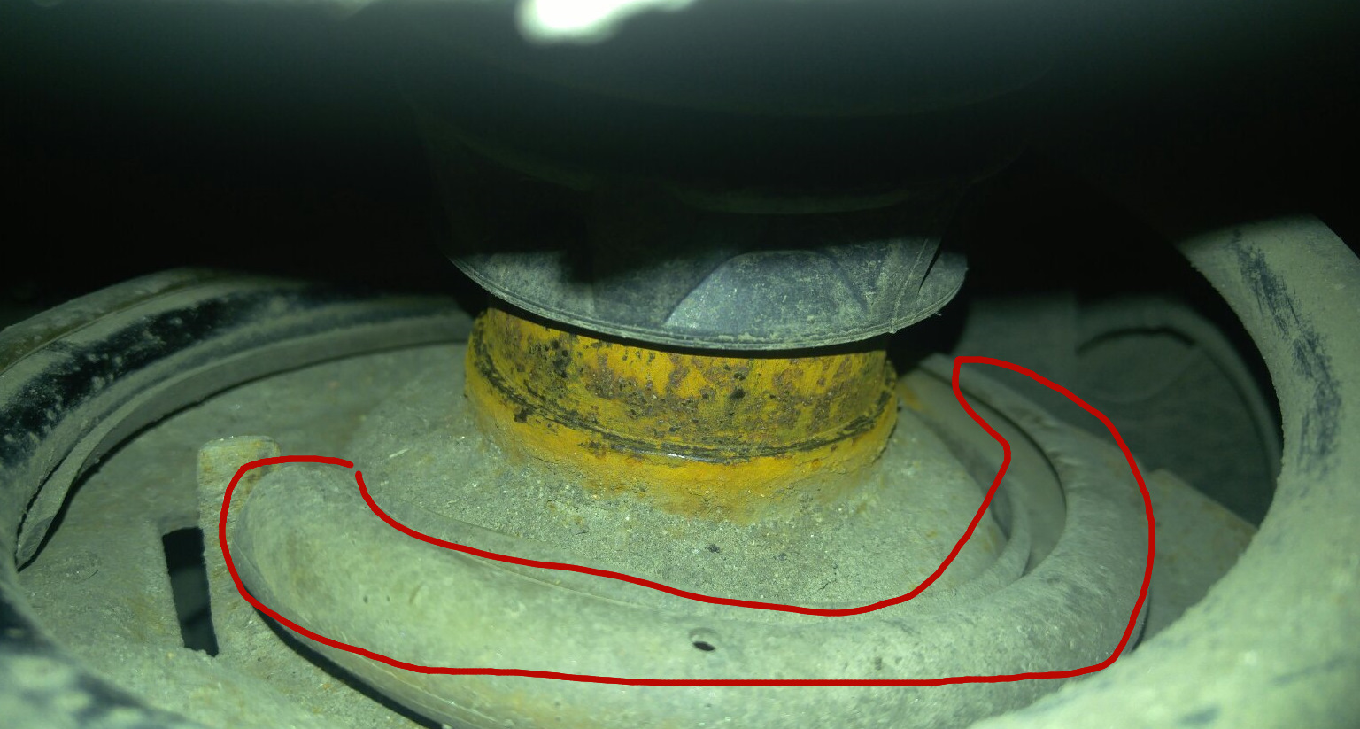

Резинка пустая кончик улетел не понятно когда и где
Типо вот эта колбаса? 🤷♂️
да она пустая, а не должна! и кончик всегда упирается в упор, а там пусто
