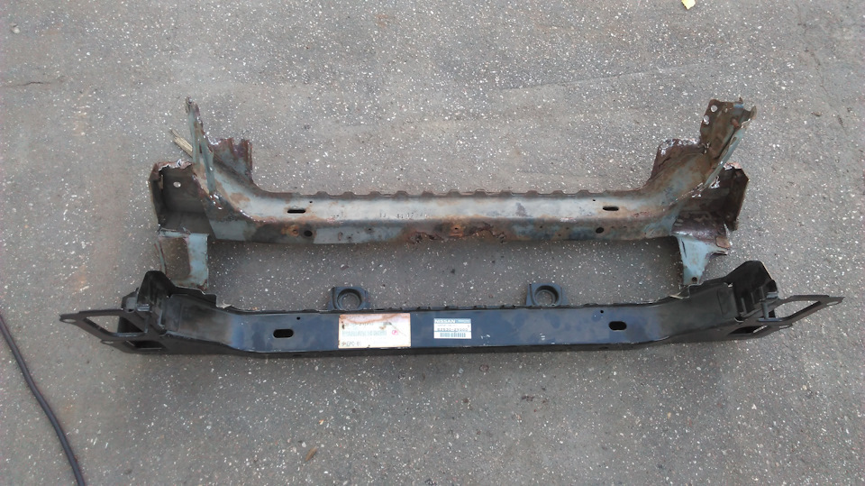

Также приобрёл ту штуковину переднюю, к которой крепится лыжа. Это место очень любит гнить у всех. Цена вопроса 1000 ₽
