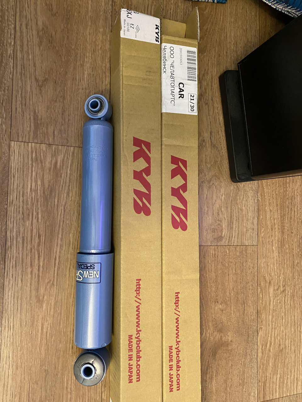

Не готов написать отзыв про задние NSF2214 Kayaba new SR.
Клиренс слишком высок и ездить страшновато, но 60 км/час по лежачим полицейским уже не поедешь (жёстко). Езжу 4 дня.

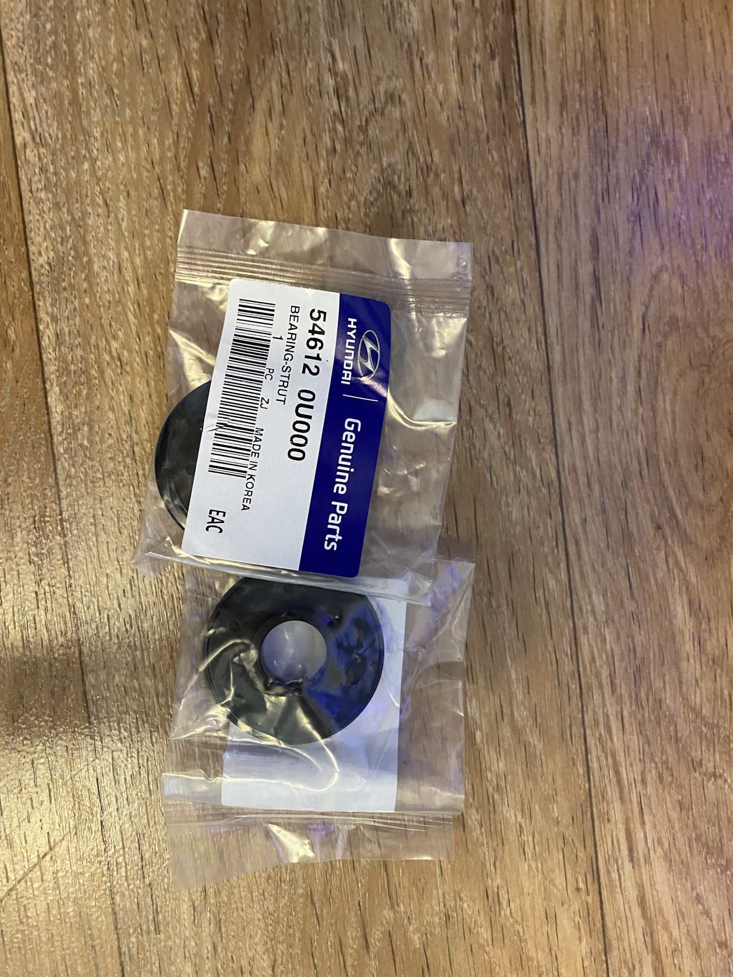

Надо будет сделать развал, поэтому решил и рулевые наконечники поменять
Запчасти: 20 558 р.
Работа: 5000 из них регулировка развала 1000.

То же подумал почему не ексель-джи, чем обусловлен выбор задних амортов?
Задняя подвеска больше беспокоила, нежели передняя вот и решил попробовать new sr.

Высоко жестко и неуправляемо. Ибо Фобос это не тот вариант что здесь нужен. Почему на зад New Sr special а не обычные Excel-g?
Задняя подвеска больше беспокоила, вот и решил попробовать new sr. Koni отпугнули ценой.

Разницы между new Sr special и excel g как оказалось для нашей модели практически никакой. Мог не заморачиваться.
Почему нет разницы?
