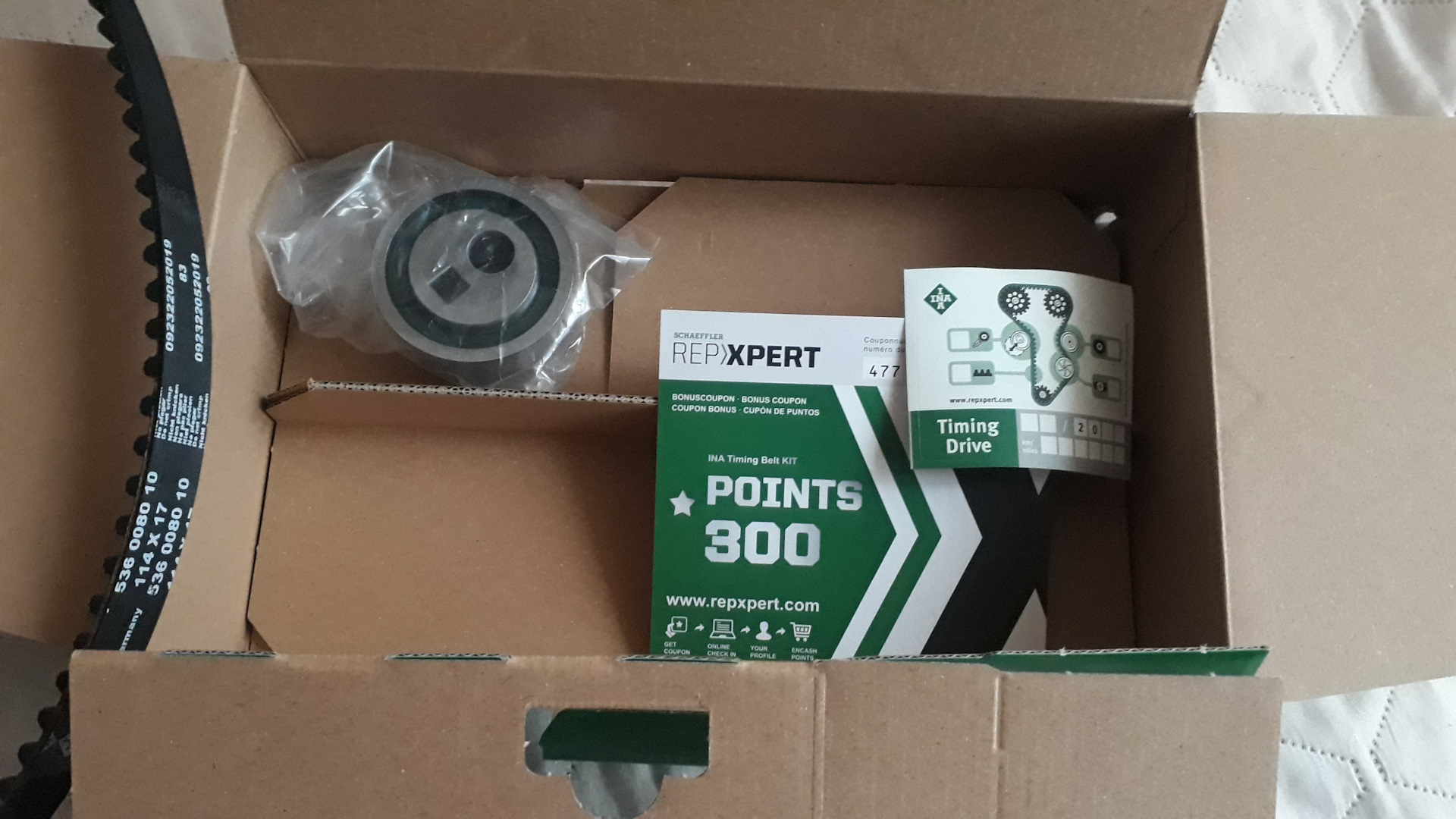

Всем привет. С прошлой замены прошло пять с половиной лет и 52 тыс км. Решил не тянут дальше, а менять сейчас. Запчасти были куплены до скачка доллара. Менял на СТО (работа грм 100 и патрубок 10), поэтому фотки только запчастей, может кому будет интересно.
Был куплен такой набор:
И за одно нижний патрубок STC T408565 (63р), старый был варен и внушал доверия
Комплект INA 530025810 (43р)
Запчасти на фото: 536008010

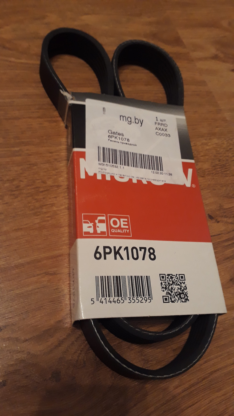

Ремень генератора Gates 6PK1078 (21р)
Натяжитель ремня генератора SNR GA35972 (75р)

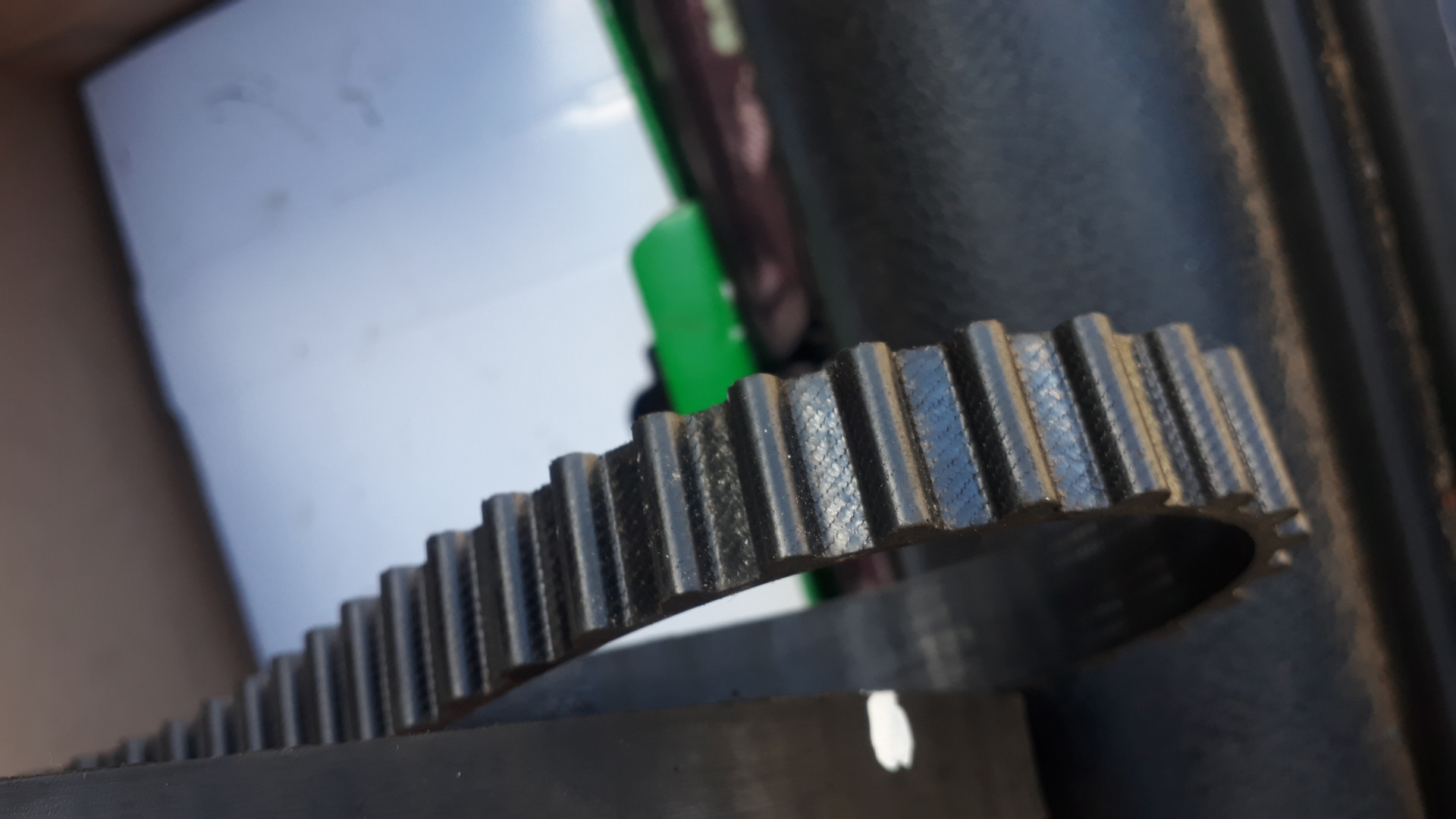

Старые запчасти: ремень Gates 5212XS в хорошем состоянии
Ролик SKF VKM13100 и помпа Metelli 240348 визуально все хорошо, но уже в руках чувствовался износ внутри подшипников.

Нет, только показали ремень грм Gates без зубьев, которые ушли на 50 тыс км.
