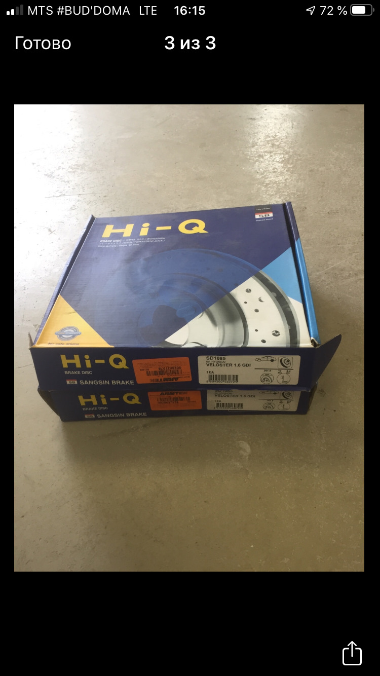

Сделал большой ремонт автомобиля.

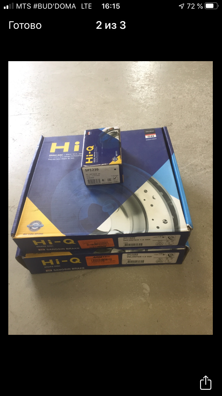

Заменил передние тормозные диски с колодками. Диски взял sangsin sd1135, колодки sangsin sp1400.
И также перебрал передние суппорта. Взял полный ремкомплект суппорта d41750c.

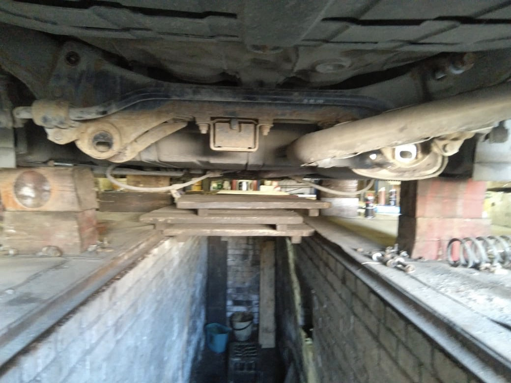

Обслужил задние суппорта и троса ручника.
Заменил шаровую опору. Взял ctr cbkh40. 1шт.

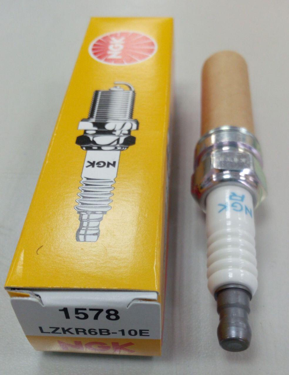

Свечи зажигания поменял. Взял ngk 1578.

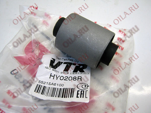

Сайлентблок рычага задней подвески. Vtr hy0208r. 2шт.
Комплект развального болта. Vtr 7502t. 2шт.
Втулка задней подвески. Ctr cvkh164. 2шт.

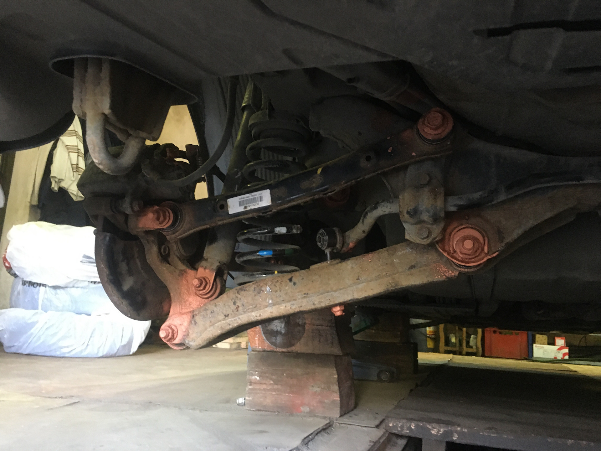

Рычаг подвески задний левый/правый. Sidem 87574. 2шт.
Сайлентблок рычага подвески задний левый/правый. Ctr cvkh132. 4шт.
Сайлентблок подвески. Ctr cvkh72. 2шт.
Сайлентблок цапфы задней подвески. Vtr hy0903r. 2шт.
Брал ещё много болтов и гаек, если не открутиться что-то. Повезло, открутилось почти все. Остальное сдал обратно.
Осталось сделать развал и все.
После ремонта подвески, автомобиль стал совсем по-другому ехать и рулиться. Как едет мне понравилось. Работа сделана не зря)

HY0208R купил 2 саленблока. Они разные, засомневался, ставить или нет. Что скажете?
Должны быть одинаковые. Я бы поменял.
Как диски hiq?
Нормально. Не первый раз уже их ставлю.

Почему задние рычаги тоже в замену отправили, если на диагностике рекомендовано только сайлентблоки заменить?
Я и менял везде сайлентблоки. Кроме двух рычагов задних, которые в сборе с шаровыми идут. Так как дешевле его новый взять, чем делать пресс.

Тоже нужно менять тормозные диски. Почему именно эти выбрал?
Я данной фирмы тормозную систему уже очень давно использую. Хорошее соотношение цена/качество.
Первый раз покупал передние диски и колодки, когда у меня был кия спортейдж второй. Там они себя очень хорошо зарекомендовали.
Потом на кия церато втором себе ставил ставил задние диски и колодки. Тоже все отлично было.
Сейчас на хэнде поставил полностью тормозную систему этой фирмы. Полёт отличный.
И жене на кия соренто сейчас поставил полностью тормозную систему этой же фирмы. Также полёт отличный. На передке она уже отъездила 20к и износа почти нет.
Поэтому собственно и выбираю данную фирму)
