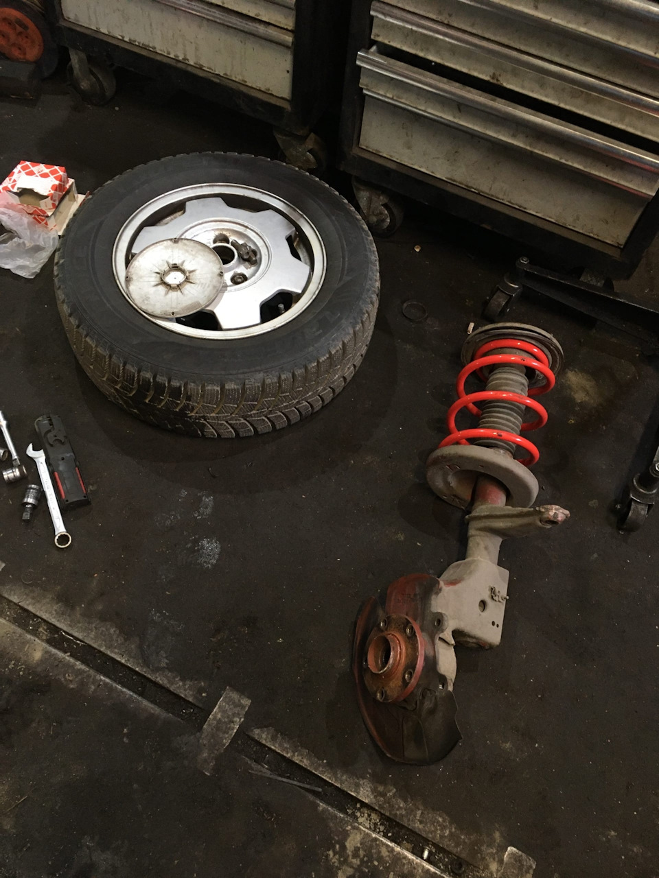

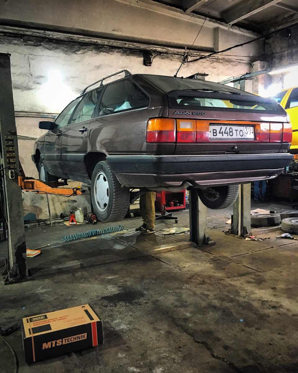

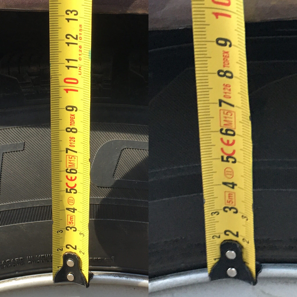

Так вот, сначала про пружинки. Выдался хороший денёк и решился я заехать на сервис, чтоб махнуть пружинки. Особо ничего сложного для мастеров.

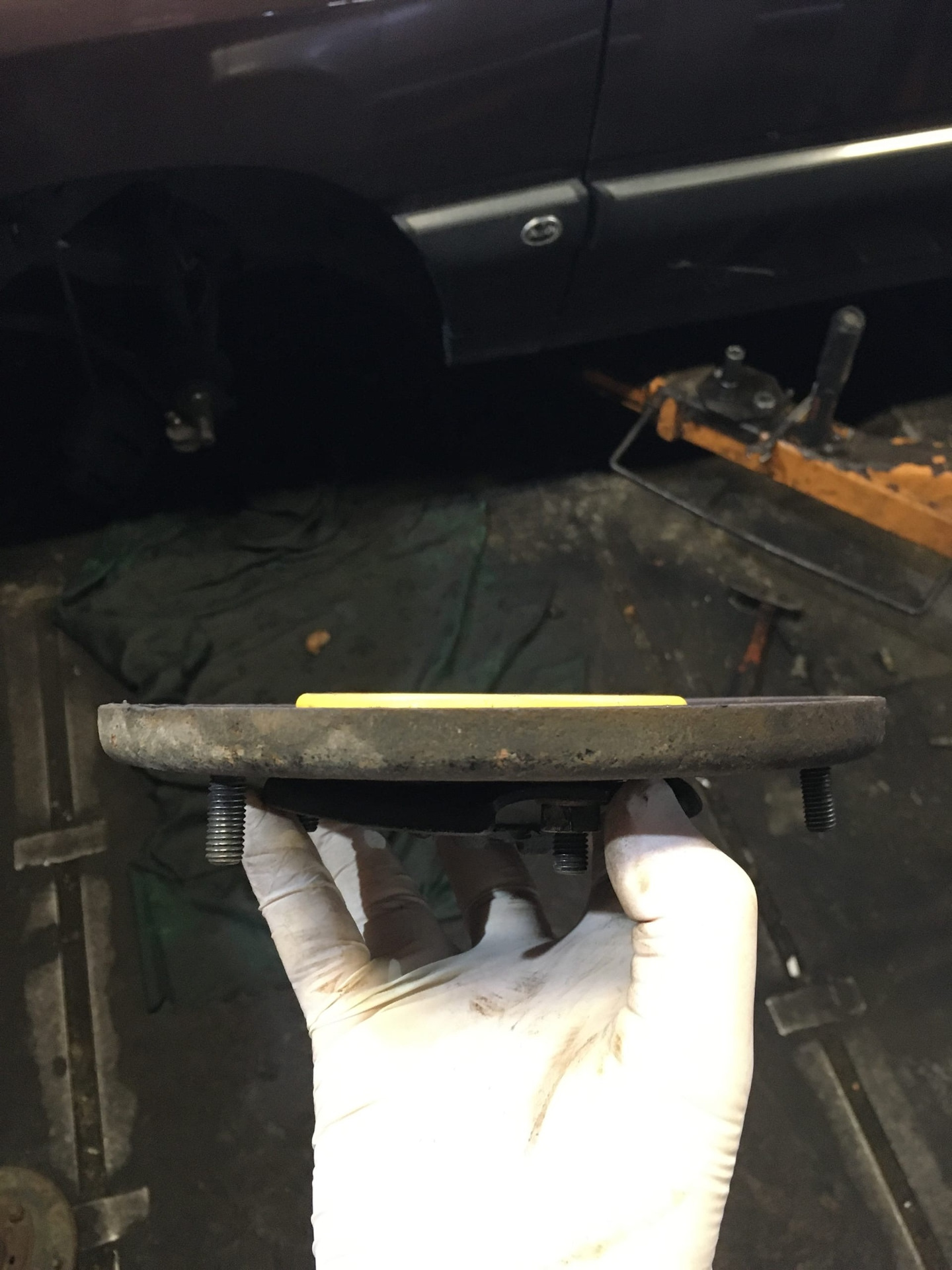

Всё разобрали и собрали, попутно заменив изношенные подушки и опорные подшипники. После сборки появился неприятный момент: При вывороте руля влево и право происходят щелчки пружин, особенно в левой стойке, правая тоже щёлкала, но не так заметно. При более детальном осмотре выяснилось, что оказались продавлены тарелки пружин, которые прикручиваются к кузову и на которые прикручиваются подушки.
Они и задевали за посадочное место пружины при вращении стойки.
Эти детали могут называть по-разному, но суть одна. На фото всё видно. Это известный косяк кузова С3. Поставили вместо моей кривой деталь от С4. Различия на фото.
И сразу стало всё хорошо. Теперь нужно и правую, она есть. Иногда, крайне редко, но случаются там такие же щелчки.
Впечатления после замены пружин. Хм, интересные они.
При посадке и высадке разница очень ощущается, что машина стала ниже. Это пока ощущается, ещё не привык.
На ходу стало гораздо понятнее и логичнее что ли. Поясню почему. Ранее я писал об одном моменте после замены пиленых пружин на новые Kayaba. Кому интересно — могут поискать у меня. Впечатления были такие: перед стал ощутимо жёстче зада. Даже внешне были отличия, морда казалась задранной, а зад вроде был норм, но на фоне переда казался просевшим, хотя по факту такого не было. Проездил я так почти год. Из этого можно сделать вывод, что передние пружины Kayaba RH1013 — всё же для 20V мотора, тк авто с этим мотором килограммов примерно на 110кг тяжелее. Такие дела. Сейчас при проезде чего-то типа лежаков совершенно нет ощущения разности в демпфировании переда и зада, отрабатывает подвеска абсолютно одинаково. В плане жёсткости мало что изменилось, общая картина стала примерно такой как был перед с той лишь разницей, что ход поменьше стал, сама машина пониже стала, но не настолько, чтоб испытывать дискомфорт. Всё вполне комфортно. О каком то ощутимом изменении управляемости на резине 205-65-15 сложно говорить)

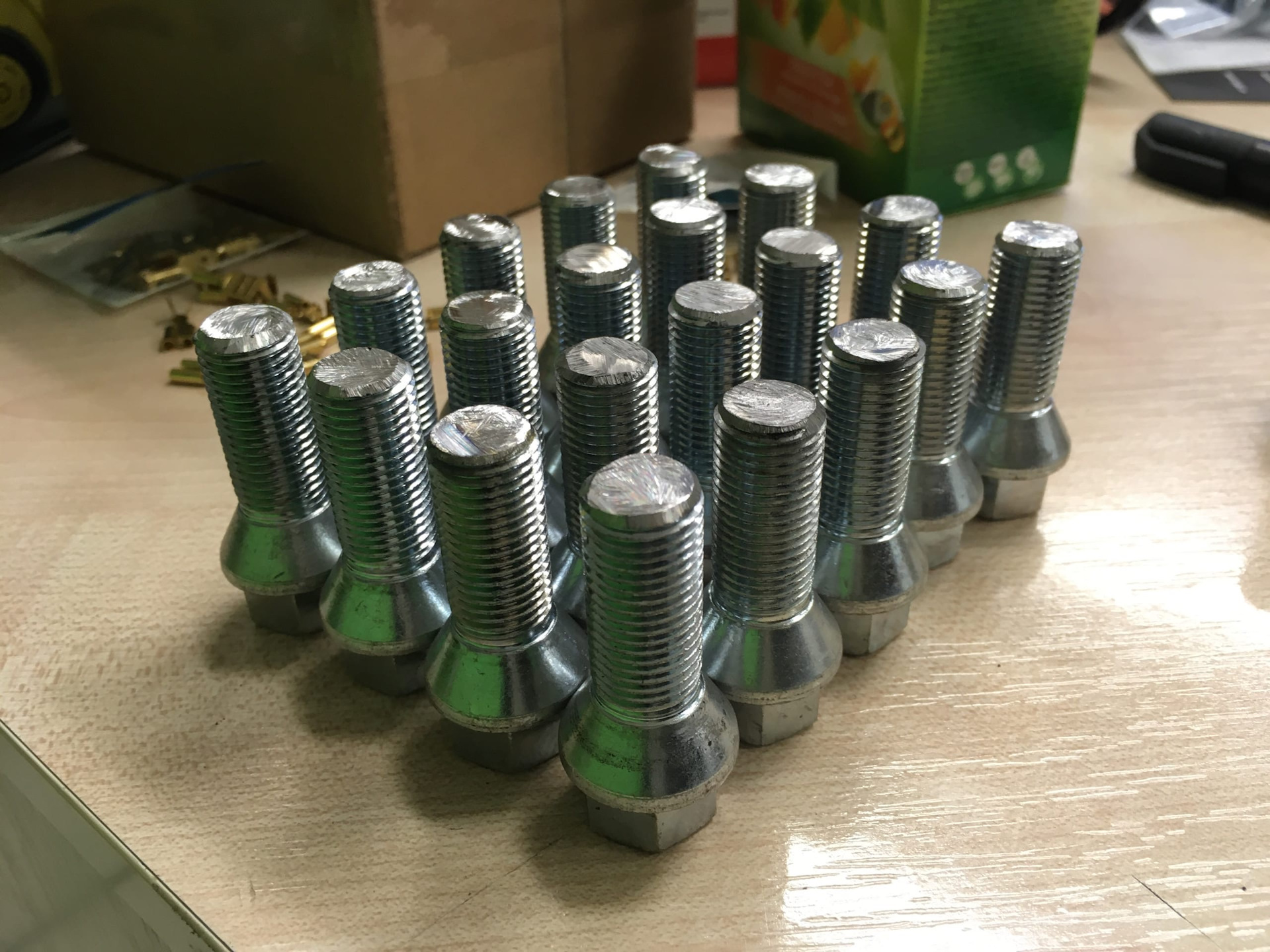

Подготовил болты конусные для 18ек. Купил их давно, но не сильно хорошо померил. Пришлось пилить ок 1см.
