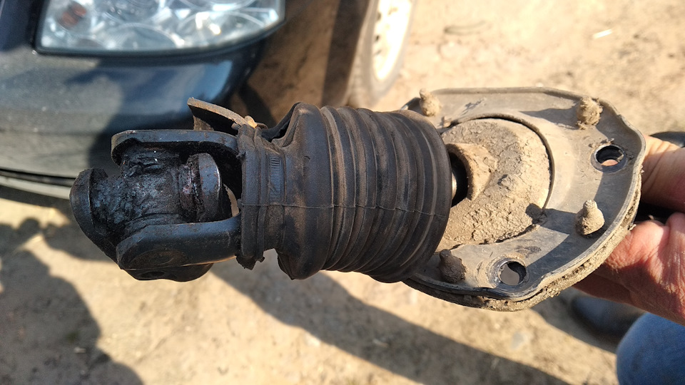

После ремонта рулевой рейки все было офигенно, но иногда стал слышать непонятны стучек, не зависящий от скорости и дорожного покрытия. Черт побери! Ездил 2 месяца и стук стал отчетливее. Из названия понятно, что причиной стала крестовина рулевого вала, которая расположена в подкапотном пространстве внутри пыльника. Диагностика простая, нужны 2 человека один через пыльник нащупывает край крестовины, а второй немного покачивает руль. В моем случае там люфт сразу ощущался там 1-1.5. мм точно. Руль у меня не закусывало, как у многих.

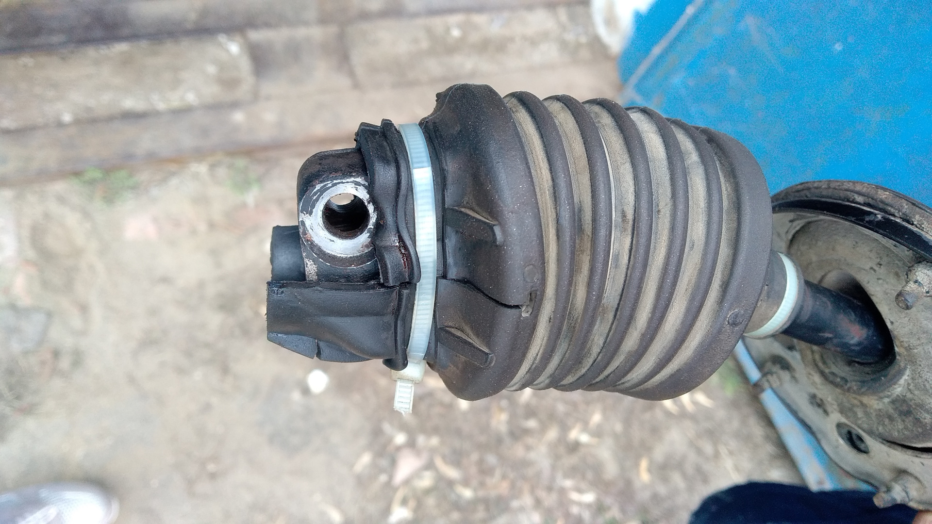

У меня вал не вынимался пока рулевую колонку не открутил. Советую сразу её открутить, времени много сэкономите и ставить обранто крестовину будет удобнее.
Под капотом крышка (или пыльник) которая прикручена к кузову, держится на 3 гайках, что бы её снять откручивать вакуумник не нужно. Откручивается трещеткой с удлинителем спокойно, немного не удобно снимать с верхней шпильки. С вала откручиваем болт полностью и вынимаем его, или не получится снять вал. Тянем вал вверх он сдвигается в сторону салона (в салоне мы открутили рулевую колонку и ему ничего не мешает) и аккуратно вынимает его.
Перед выпрессовкой или выбивкой старой крестовины нужно убрать старую завальцовку (красные круги на фото) потому что будет мешать. Если дури много)) можно не убирать при выбивании, но перед установкой новой крестовины убрать эти заусенцы обязательно. Сам процесс можно посмотреть на ютубе.
