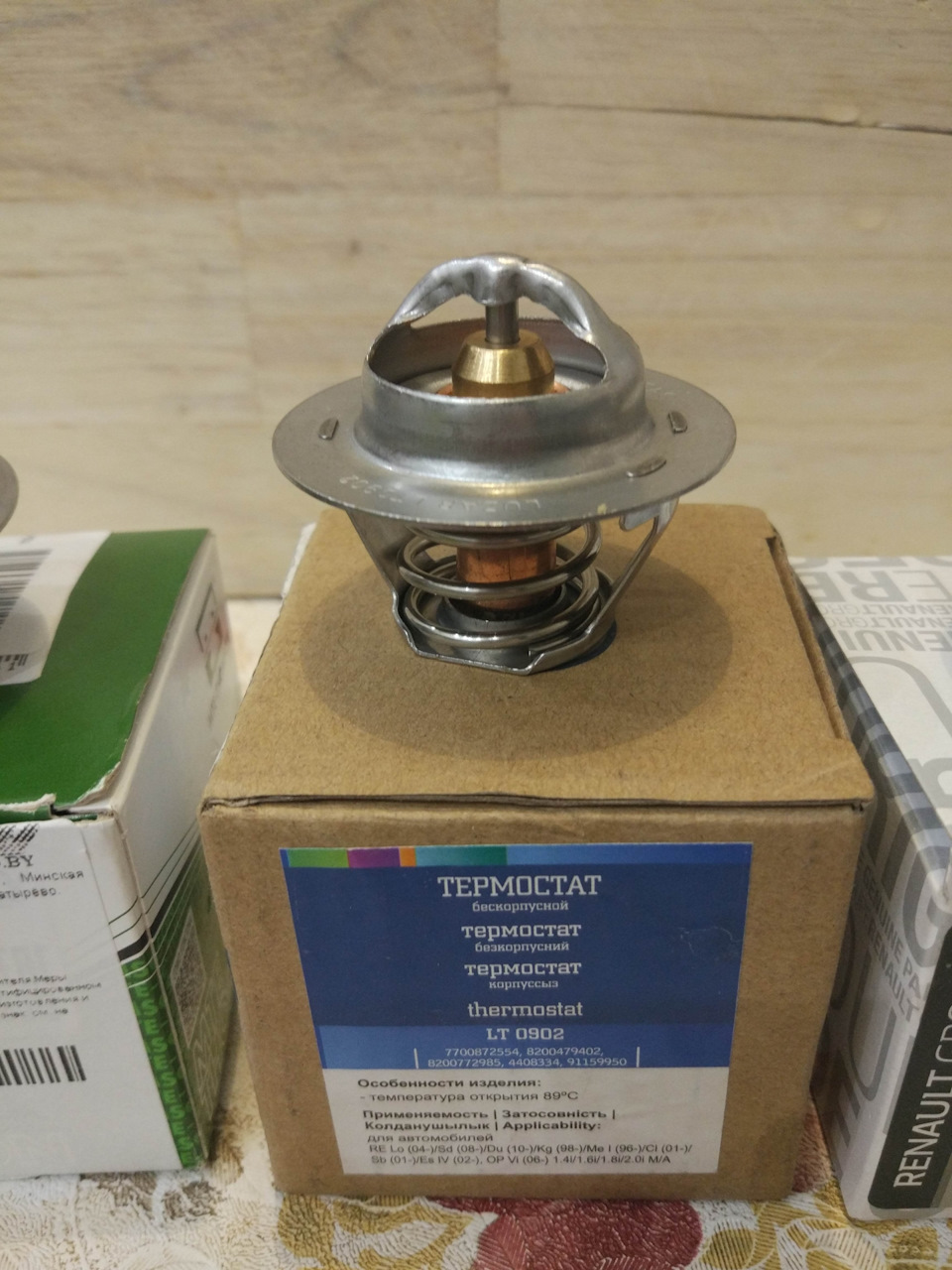

4) лузар LT0902 на 89 градусов. Из минусов самый большой разброс температуры 79-90градусов, из плюсов — при кипечении раскрывается на 11-12мм.

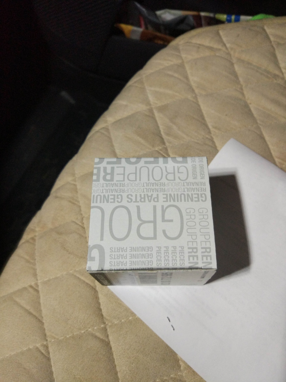

7) оригинал Рено 8200772985, он же фирмы Томпсон на 89 градусов. При кипечении открывается на 9-10мм, держит температуру 86-87градусов. Опробовал 2шт. купленных у ОД. Второй экземпляр работал стабильнее.

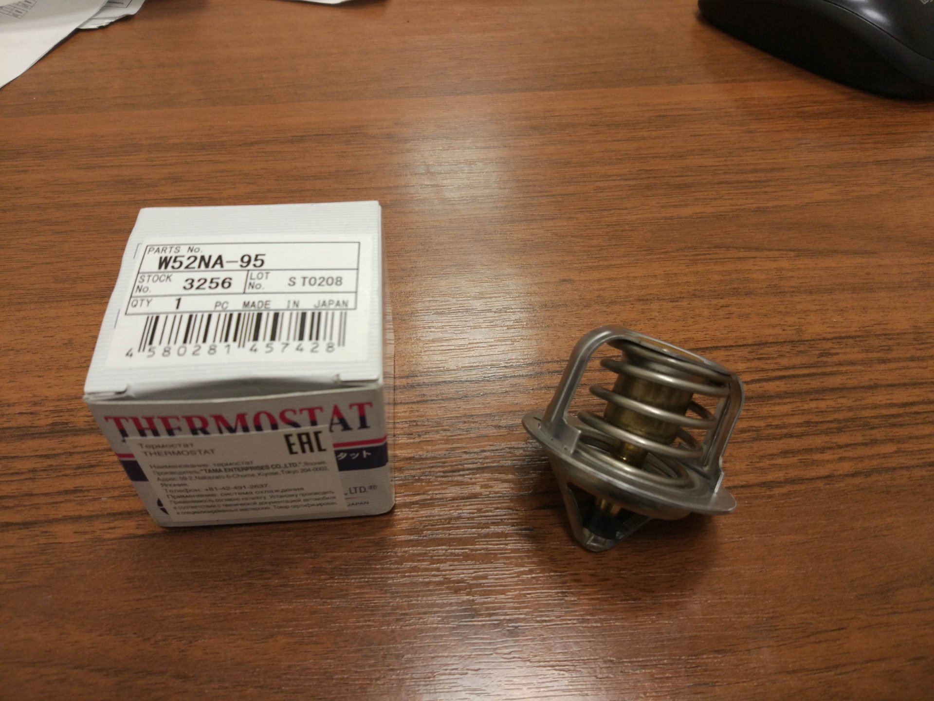

8) тама W52NA95 на 95 градусов. Встаёт после доработки по диаметру. Мне попался бракованный. Выше 81градуса не поднималась.

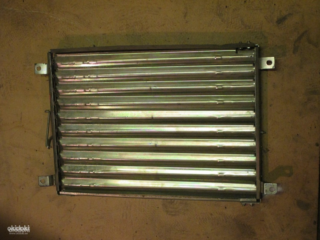

На Газ машинах, вот такие жалюзи ставятся, но зимой даже при полном закрытии эффекта ноль. Еще и катоночку подсовывают.
Что бы грелось, это я к тому что у радиатора запас на охлаждения очень большой.
