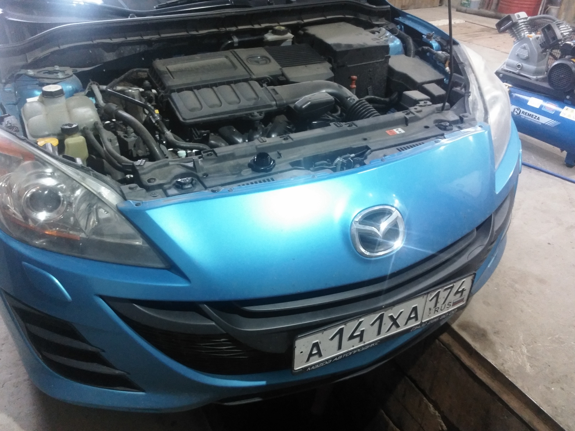

Доброго времени суток!
Стал обращать внимание, что со стороны подкапотного пространства стали проникать звуки "электрического мотора", прослушав стетоскопом словно доктор, места рядом с вращающимися деталями. Приговорил натяжной (арт. MAZDA ZJ0115940) и обводной (арт. GATES T36418) ролики, к замене, а так же решил сразу заменить приводной ремень, но по какой то не понятной логике, мне продали ремень длиннее на ~10 см, старый был в идеале, пришлось ставить обратно.
Видео до замены.
Видео после замены.

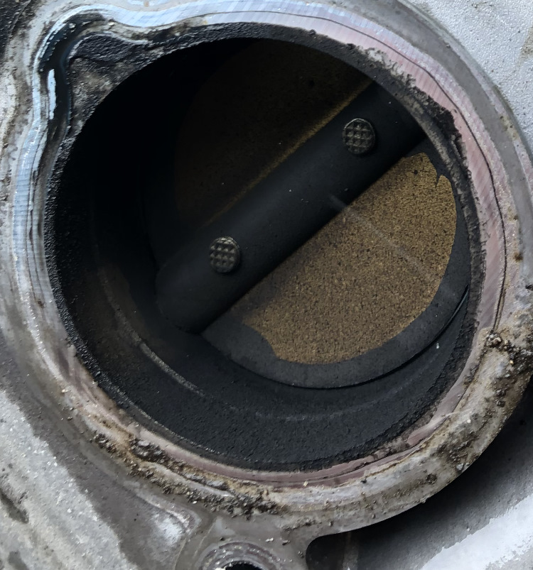

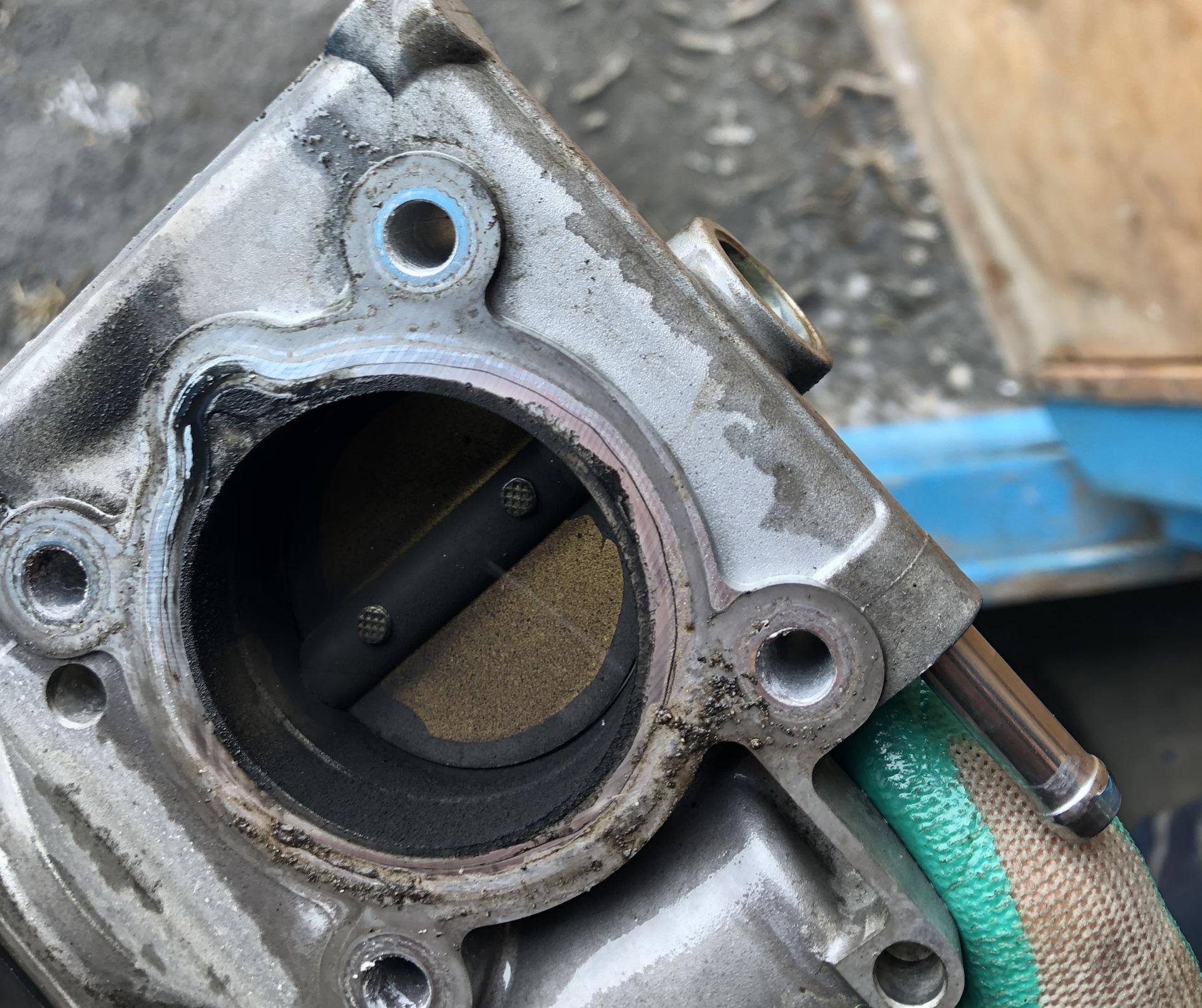

Так же попутно решил почистить дроссельную заслонку, довольно много отложений пришлось смыть, используя карб клинер. Очень важный момент не повредить заводскую окантовку по краю самой заслонки, иначе огромных зазоров не избежать.
Из наблюдений, обороты на холостых стали чуть меньше, на расходе топлива ни каким образом не сказалось.

адаптацию надо потом проводить заслонки или она автоматически произойдет?на днях чистил заслонку, теперь обороты странно ведут себя, газуешь, обороты скидываются примерно до 1100 потом поднимаются до 1300 и скидываются до ХХ
Ни какой адаптации не делал, снял, помыл, поставил обратно. Вам нужно посмотреть затяжку, либо прокладку, возможен не большой подсос воздуха и такой эффект. Перед всей процедурой, отключал АКБ.
Затяжку самого дросселя?
Да, протягивается крест на крест, аккуратно с моментом затяжки опять же.
prosto-andre
после чистки заслонки тоже ничего не делал, все норм
prosto-andre
Обучение проходит в автоматическом режиме, промыл собрал, клеммы скинул мин.10 поставил завел и пусть работает мин10-15.
