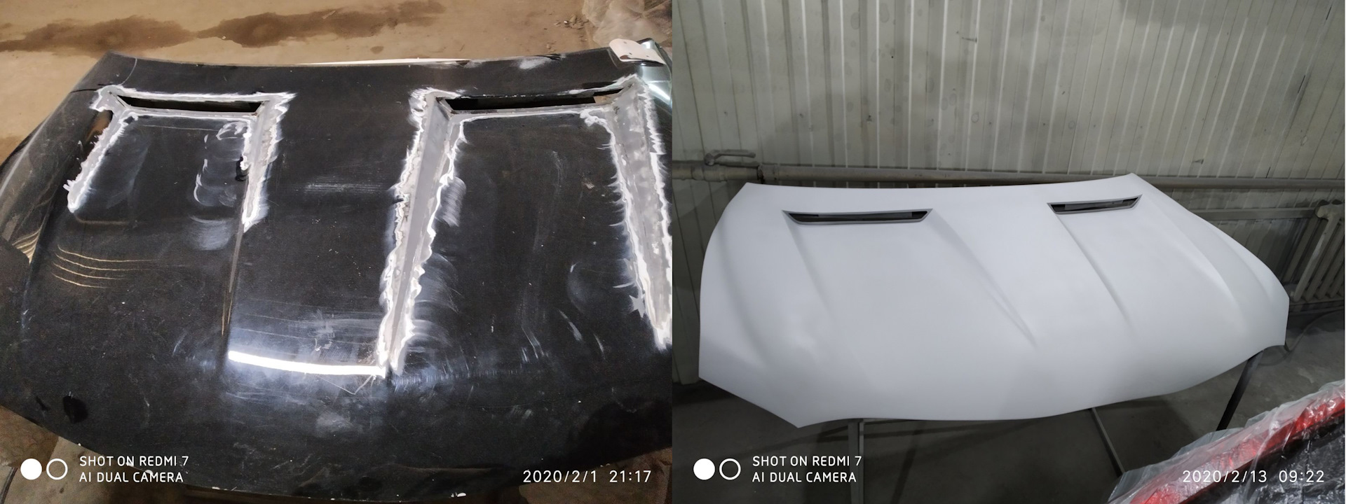

И вот когда весь этот подготовительный процесс был завершен, как чертик из табакерки выскочил в продаже на Авито капот с "жабрами".
Ааа… очередные непредвиденные расходы!
Надо ли говорить, что капот конечно же был куплен!
Цена в 11 тысяч за такой капот — это просто подарок! Вспоминаем стоимость насадок выхлопа AMG… а тут целый капот. Правда тоже БУ и с небольшим дефектом, чуть загнут передний уголок. Но это была не проблема!
Пару слов об этих капотах. Они бывают двух видов: полностью пластиковые и переделанные из оригинальных металлических. Кто переделывает из оригинала — не знаю, а вот на тех кто может изготовить из пластика ссылку дам!
Изначально, замена капота в планах была, но были и сомнения, так же как и с аналогами обвеса. Где гарантии, что кустарный пластиковый станет как надо? Да никаких! Как в анекдоте: вот вам трактор, а до самолета доработайте напильником. С изготовленным из оригинального, мне казалось, что проблем куда будет меньше. И я не ошибся. Родной с "жабрами", стал как родной, уж простите за тавтологию.
Правда как есть, ставить не стали, а немного поработали с ним. Заменили сетки (решетки) на "жабрах". Вся старая шпаклевка была удалена до металла. Выявили небольшой очаг ржавчины, вытравили и снова привели уже в идеальное состояние.
Ни сколько не пожалел о приобретении, смотрится этот капот отлично и отлично гармонирует с общим новым видом авто.

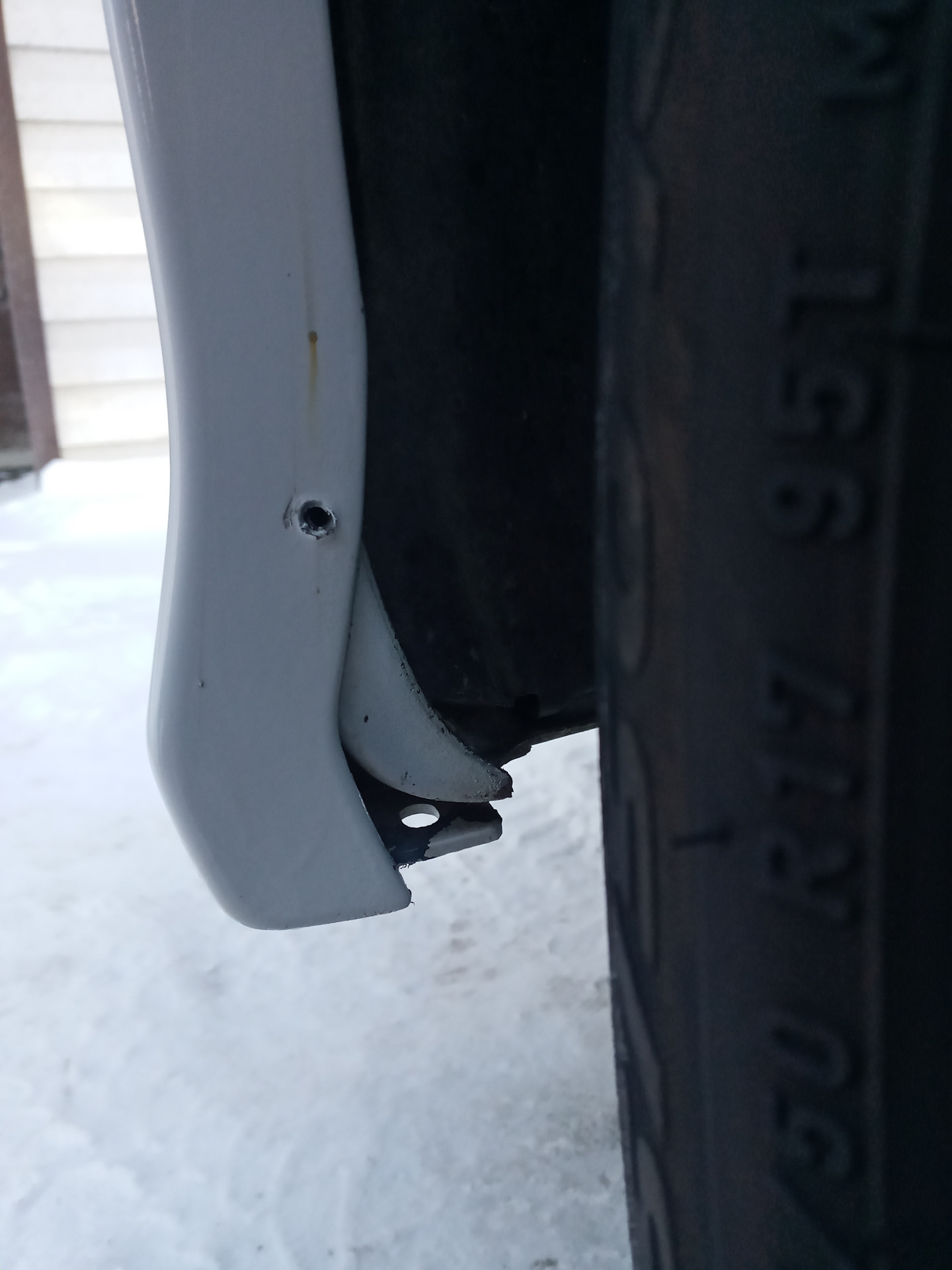

Эти брызговички брали?
Не-а, не брал. Игорь себе кажется заказал. Я пока нет. Может и не буду. К тому же я и не знаю доступны они для заказа в РФ или нет.
Вот и я думаю что там придумать? А то глаз мозолит. На заднем бампере такая же должна быть тоже
Ну самый надежный вариант — это купить треугольнички. Правда ценник там… 2500 за кусочек пластмассы…
Имеете виду оригинальный который должен там стоять?
Да, оригинал.
Там особо то и не видно. Думаю из пластмассы можно изготовить "заглушки" да и в принципе особого по сложности ничего нет там.
Согласен. Но при условии, что есть кому изготовить
А вообще надо было то место нарастить и все) а потом красить
Кстати, да… но кто же тогда думал :)
Вот и я о том же(((

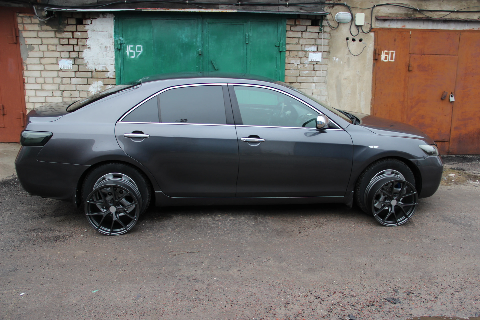

Колеса, вид портят.
Колеса еще не успел заменить. Будут другие
Диски хороши!где заказывал?
Искал по авито
Спасибо!
