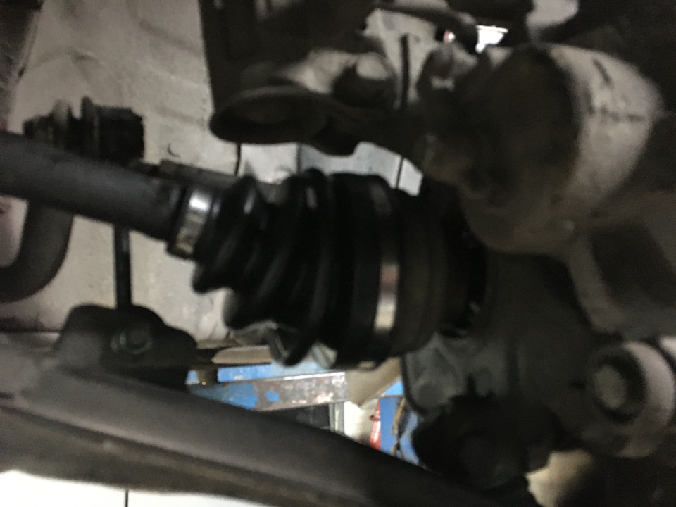

— замена всех пыльников:
Пыльник рулевой рейки PASCAL I63009PC — 2шт
Комплект пылника шруса внешний PASCAL G54003PC — 1шт
Комплект пылника шруса внутренний PASCAL G63004PC — 2шт
Все шрусы были перезабиты смазкой, один внешний, был отдефектован и заменен на MEYLE 35-14 498 0021

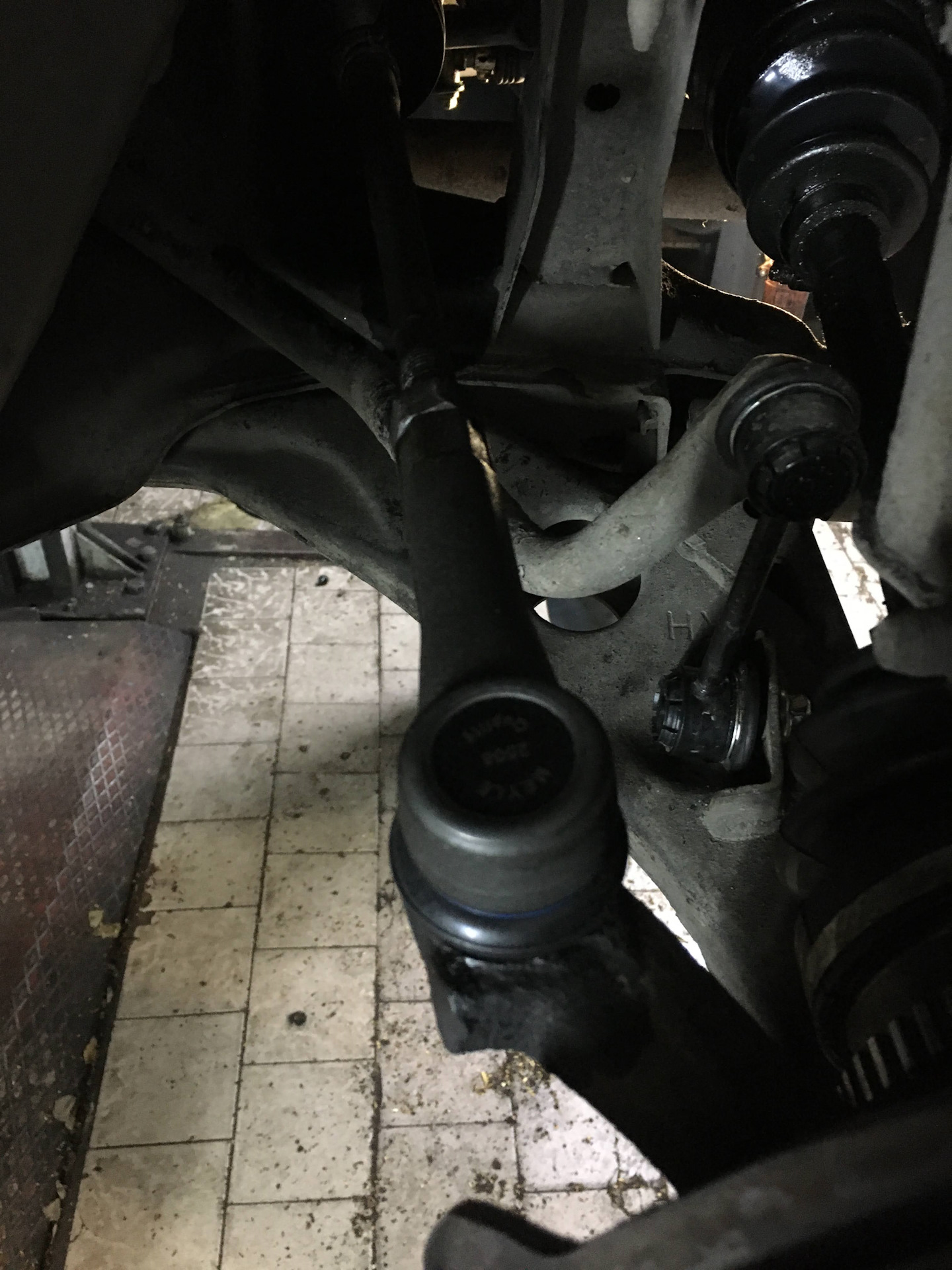

В это раз решил не экспериментировать с шаровыми и взял — LEMFORDER 11814 02-2шт
Рулевые наконечники также под замену — MEYLE 35-16 020 0027 — 2шт
Вот все в сборе

Аналогичная ситуация с Moog, поменял осенью рычаг в сборе проехал около 6 тыс, недавно снимал ступицу, а шаровая уже на подходе, получается качество г, стр вроде как дольше ходят
Та нормальные шаровые минимум 20-30к должны ходить, ну если не влетать в каждую яму.
Посмотрим пока что еще не стучат, но болтаются уже страшно
IronHard
20-30к для нормальных шаровых вообще не пробег
Lemferder норм. На jaguar x-type, S-TYPE и пр. Тех годов это и был оригинал(поставщик на конвейер)
В шаровых и стойках стабилизатора производители щас либо не наполняют смазкой, либо наполняют так, что ее можно сказать и нет, сам поменял через пару тысяч шаровые и стойки но намазал хорошо смазки и проблем нет
