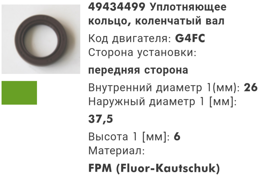

Сальник течёт ещё с нового года, уже ремень весь промаслился и генератор забрызган.
Но обзвонив несколько сервисов, решил что с жабой я не справлюсь. Только в 2 местах озвучили более менее адекватные цены, 1000 и 1500 руб. за работу. В остальных от 2500 до 4500 руб! Это за то что скинуть ремень генератора, снять колесо, открутить шкив, поменять сальник, прикрутить шкив, поставить колесо, одеть-отрегулировать ремень.
Поменяю сам, только надо весны дождаться, у меня инструмент в гараже, а гараж завален пока ещё полутораметровым слоем снега.
Только вот с сальниками вопрос. Какой брать? Оригинал 214212b010, так же как оригинальная замена идут 214212b020 и 214212b030… Разницы нет? Просто чем меньше номер, тем дороже, с 030 на конце самый дешёвый.
Запчасти на фото: 214212B020
Запчасти на фото: 214212B030

Есть ещё альтернатива, корейские Kos (kos373) и POS (101068431)
Я б обычный пошел купил, по размерам чтоб подходил. Принцип работы у них одинаковый, а переплачивать за наклейку, я не вижу смысла. Обычные тоже масло держат
Я брал такой 21421-2B020, в декабре 2018 стоил 155 р. Посмотрел сколько сейчас стоит и офигел, почти в два раза дороже.

Сальник коленвала 21421-2B020 этот ставил на то время цена 150 р.

Бери лучше оригинал, раз разориться и забыть
Так они все три оригинал
shakshinec
Аналоги не смотри, там в аналогах есть предложения не спорю, вот что показало у меня
214212b010 как оригинал у меня. Просто это может как масляными фильтрами. Сперва 2 на конце было, потом 3, сейчас 4…
Maxipen
Они все оригинал, просто от года выпуска зависят наверно мотора, а так одинаковые
Я б не заморачивался
