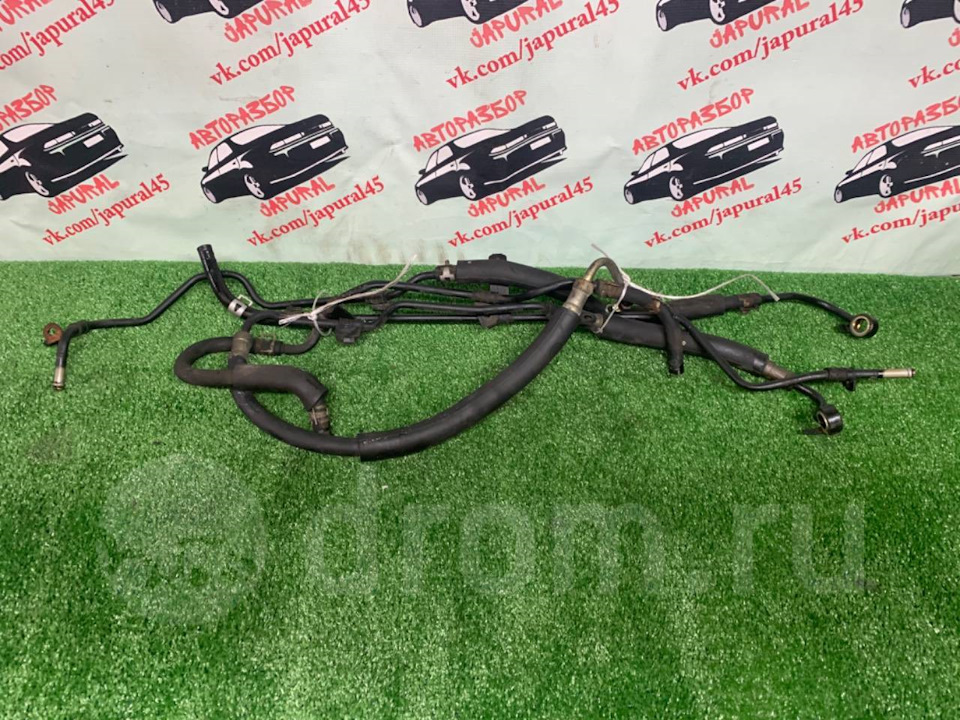

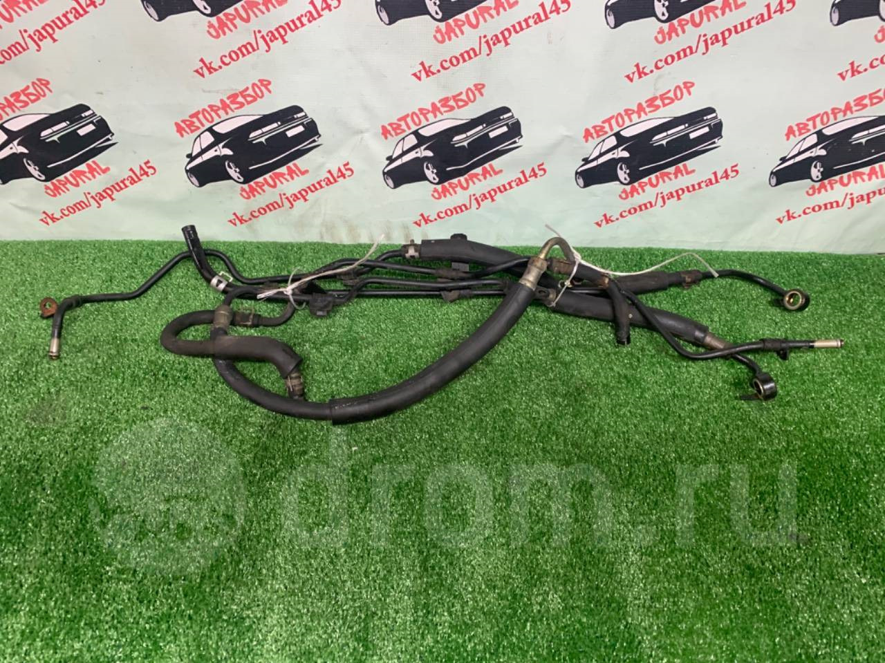

Трубки ГУР'а начали течь конкретно, руль клинит. Сначала решил, что карданчик, но на холодную крутится все легко, когда долго езжу, то закусывает очень сильно, покрутил руль и услышал, что секут, надо заказывать шланги. Взял комплект с пробегом 54.000 км

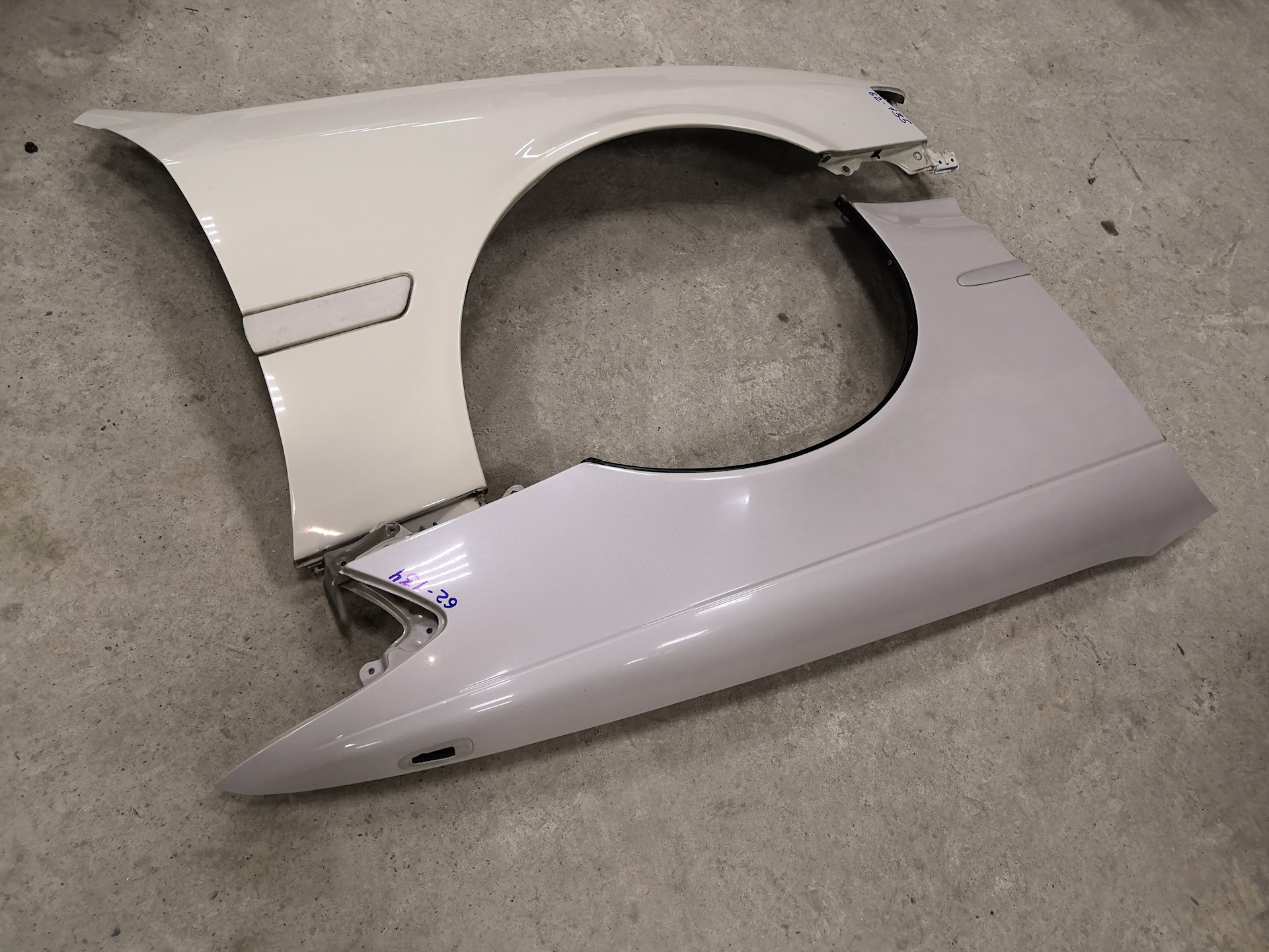

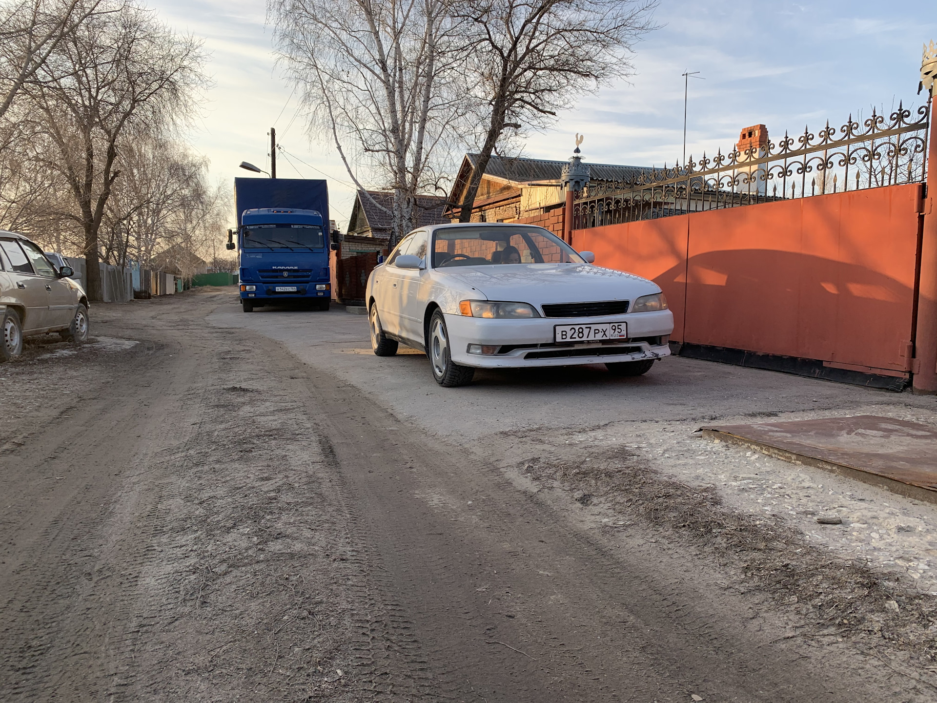

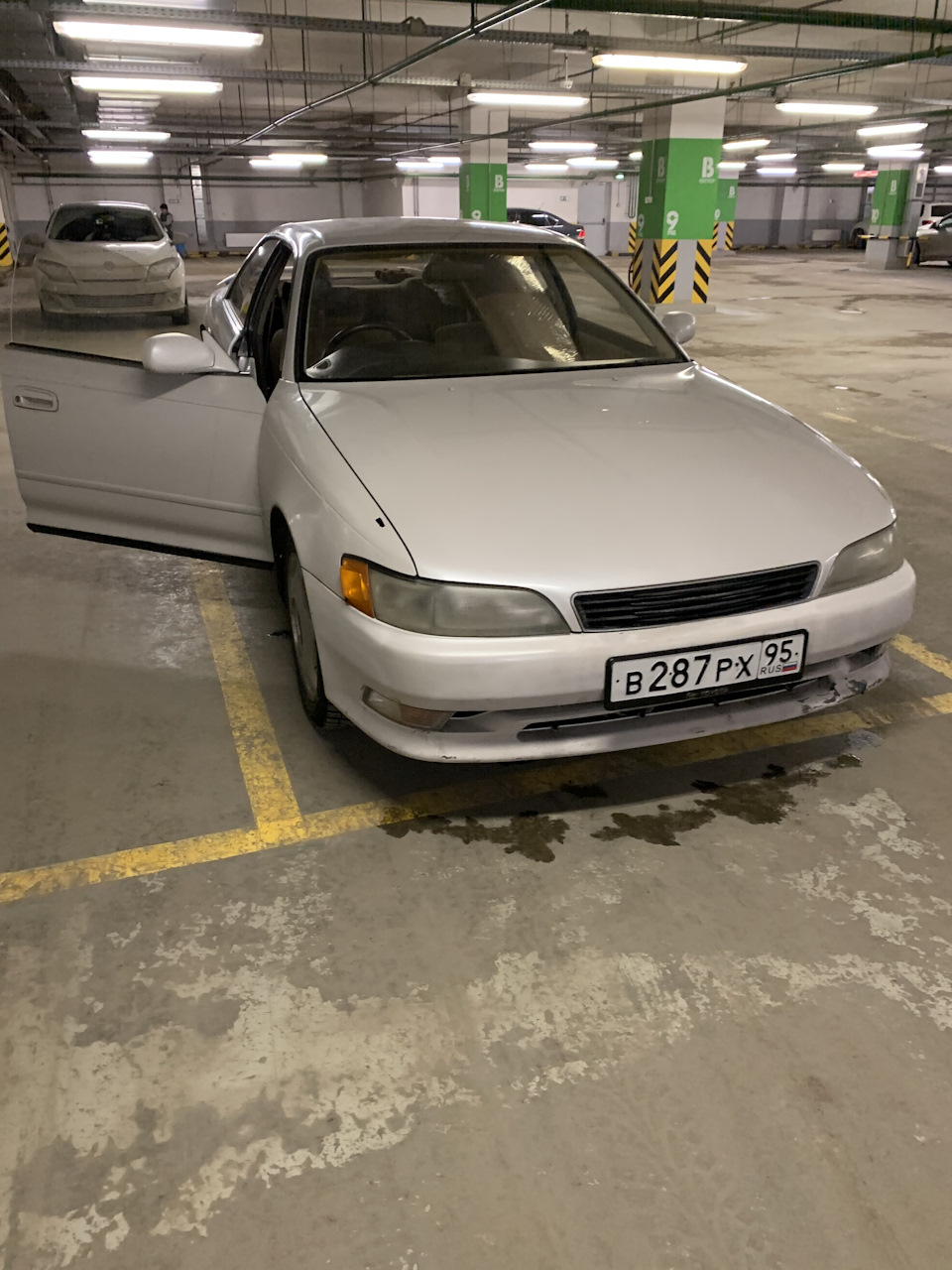

С самого начала покупки у меня была 3-х цветная машина. Этот 046 красивый, когда не различаются оттенки, у меня же атас. Бампера и переднее правое крыло вообще в ЗАЗ'овском цвете были, покупал со словами: "Немного не попали в цвет", ну допустим)))))
Тут все видно:
В общем грустно все выглядело. Исправляемся и покупаем контрактиккк:)

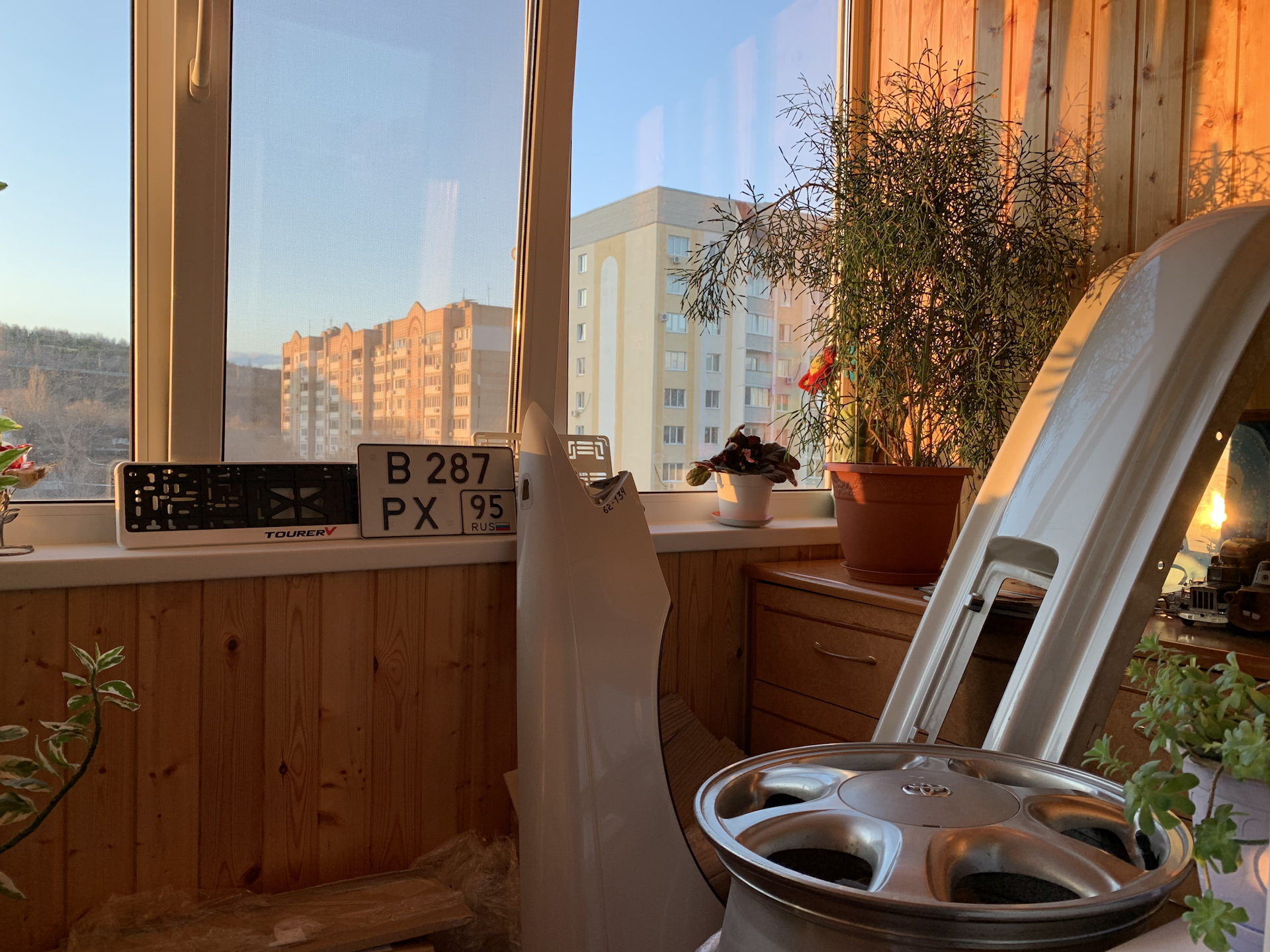

Задний бампер снят с пробегом 56к, пару царапок, ну да ладно, лучше не мог найти вообще:)
Также успел урвать крыло в идеале, 61к у машины пробег, без косяков вообще
Хотел и передний бампер купить, но решился на кое-что другое куда более интересное, все в следующем посте:)

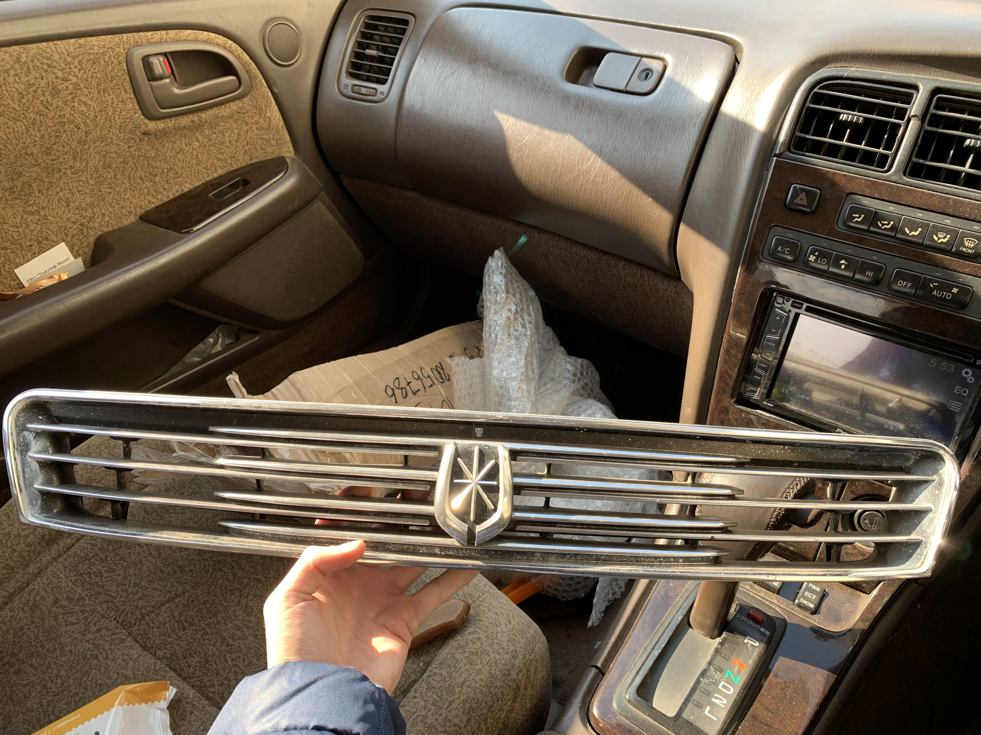

— Хорошую Грандовскую рестайловую решетку взяли и покрасили в черный цвет без кантиков. Короче колхоза в машине до жути, а значок вообще сняли

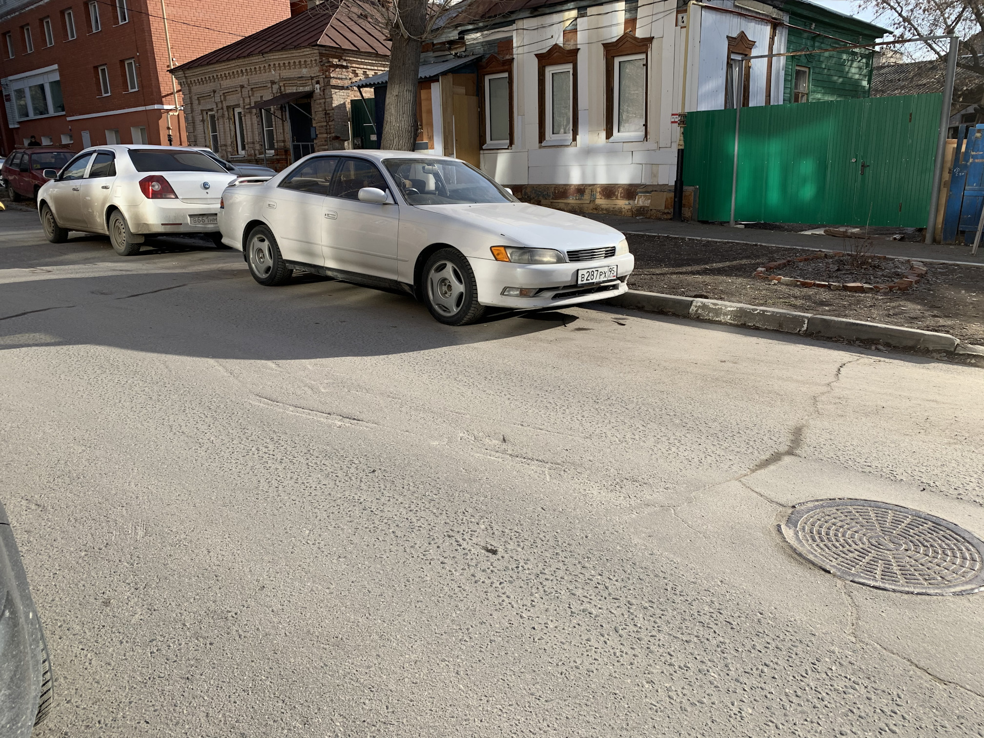

Вот как выглядела моя машина почти за год перед моей покупкой — октябрь 17:
Все аккуратненько, по заводу, фары не мутные, решетка хром, значок, светлячки на месте, даже литьё 15 заводское. Немного я опоздал:)
Конечно, закос под внешку Турика — крутая тема, но когда сделана по уму.
Тем не менее я хочу кататься со значком, поэтому нашел решетку в сборе и забрал.
А вот по поводу того, какую ставить, вообще не могу ничего сказать. Примерю обе, а там подумаю, но оставлю свою скорее всего, по трассе надо будет ездить, отпесочит её и так. Все же до решетки я докапываюсь, потому что знаю, что не по заводу, а Рестайловую Туриковскую пока не видел в продаже. Ну а обывательский взгляд не отличит

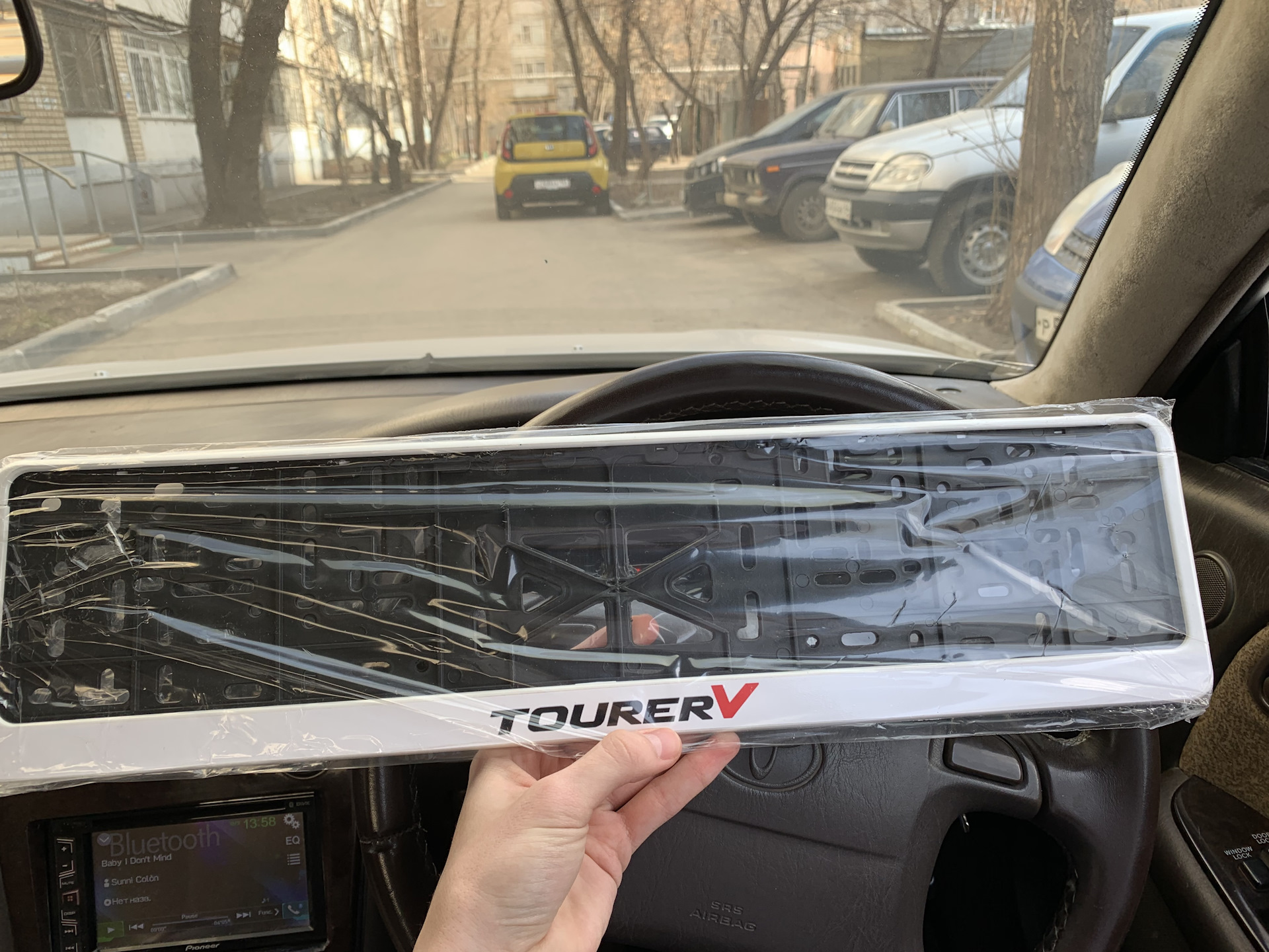

Ну и подумал и решил, что и рамки номерные тоже должны белые. Купил квадратный номер на зад, на перед новую рамочку:)
Не знаю, насколько целесообразно на половинчатый Грандик вешать такую рамку, но мне понравилась:)

где рамку такую нашел?
Задняя там же, где и номер, на перед — RoadKing онлайн-магазин
меня рамка турер в интересует больше)) спс за инфу =)
