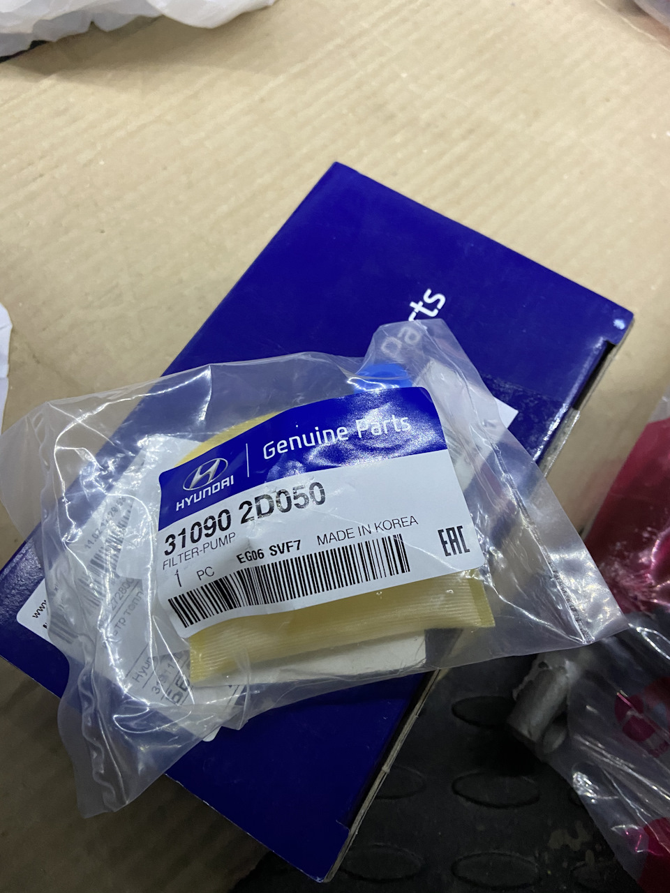

После покупки автомобиля, загнав на подъемник увидел, что левая задняя стойка потекла, на передних рычагах уши крепления стоек стаба были срезаны, а потом восстановлены сваркой. Кроме того, на скорости 120+ чувствовалась вибрация на руле. В пробках на драйве чувствовалась сильная вибрация, что характеризовало смерть задней опоры. До кучи махнул и топливные фильтра еще раз.
При удобном случае заказал необходимые детали и наконец-то дошли руки до замены.
1) Hyundai/Kia 21810-2C200 Подушка двигателя передняя правая
2) Hyundai/Kia 21930-2D151 Подушка двигателя задняя
3) Hyundai/Kia 31090-2D050 Фильтр топливный грубой очистки
4) Hyundai/Kia 31911-2D000 Фильтр топливный
5) Hyundai/Kia 21152-2G000 Болт х3 (для опоры задней)

Теперь машина управляется лучше, крены стали меньше, вибрации на скорости пропали, звуков и стуков нет.
К сожалению, замена 2х опор ДВС не помогла. Вибрация в пробке на драйве, как была, так и осталась.
При замене передних опор Zekkert, отверстия в кузове пришлось немного доработать+ верхние колпачки с оригинальных опор на новые не налезли.
На передних рулевых наконечниках Mando не оказалось гаек, а от предыдущих гайки не подошли (пришлось подбирать из запасов)
