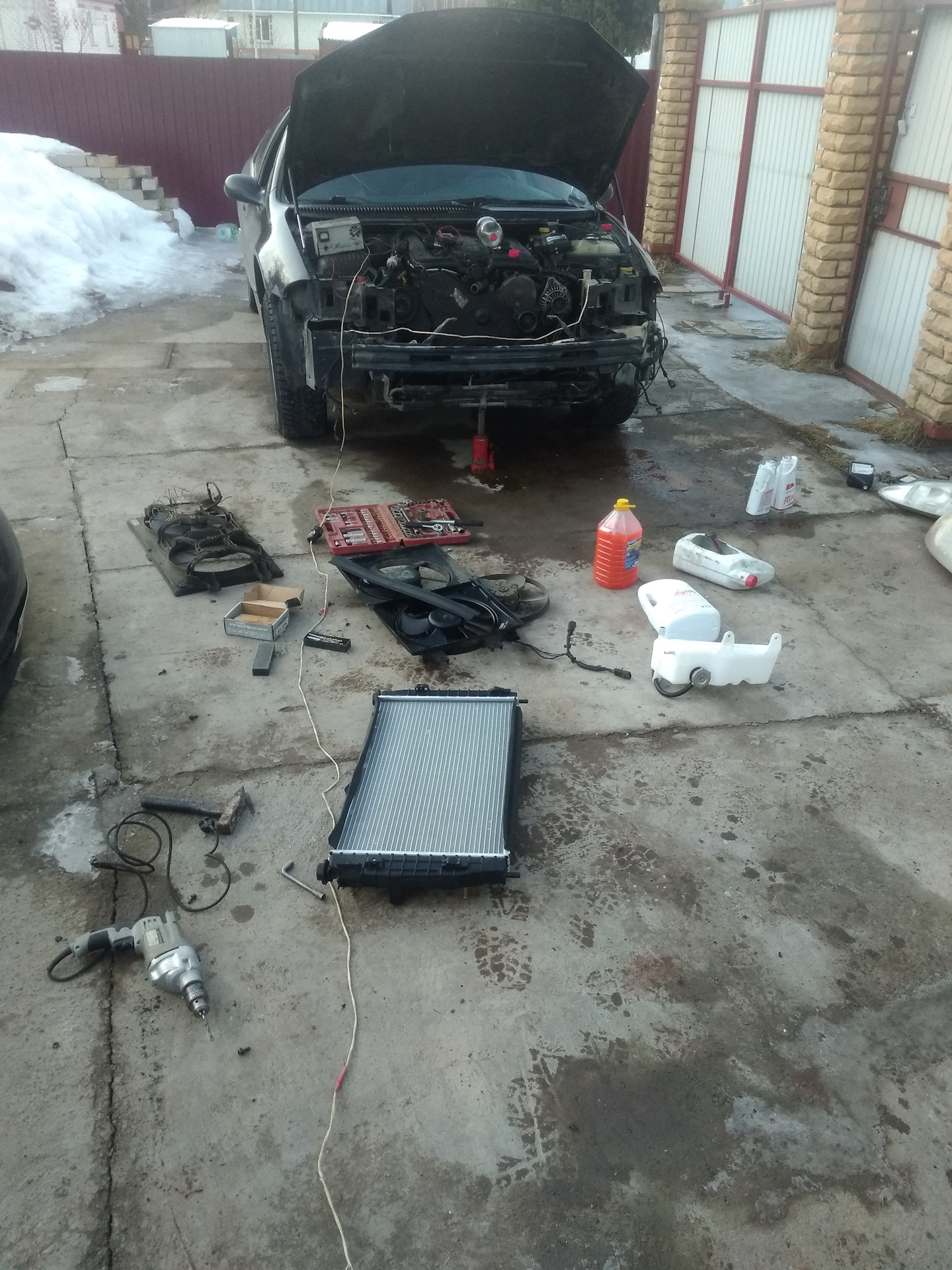

Здравствуйте! В целом все не плохо. Машина ездит каждый день. Но что бы было еще лучше, а иногда что бы и хуже не было приходиться ее обслуживать и следить за ней. По возможности запасаемся всем необходимым заранее и ждем свободного времени для ремонта. Одним из таких дней стало 23 февраля!

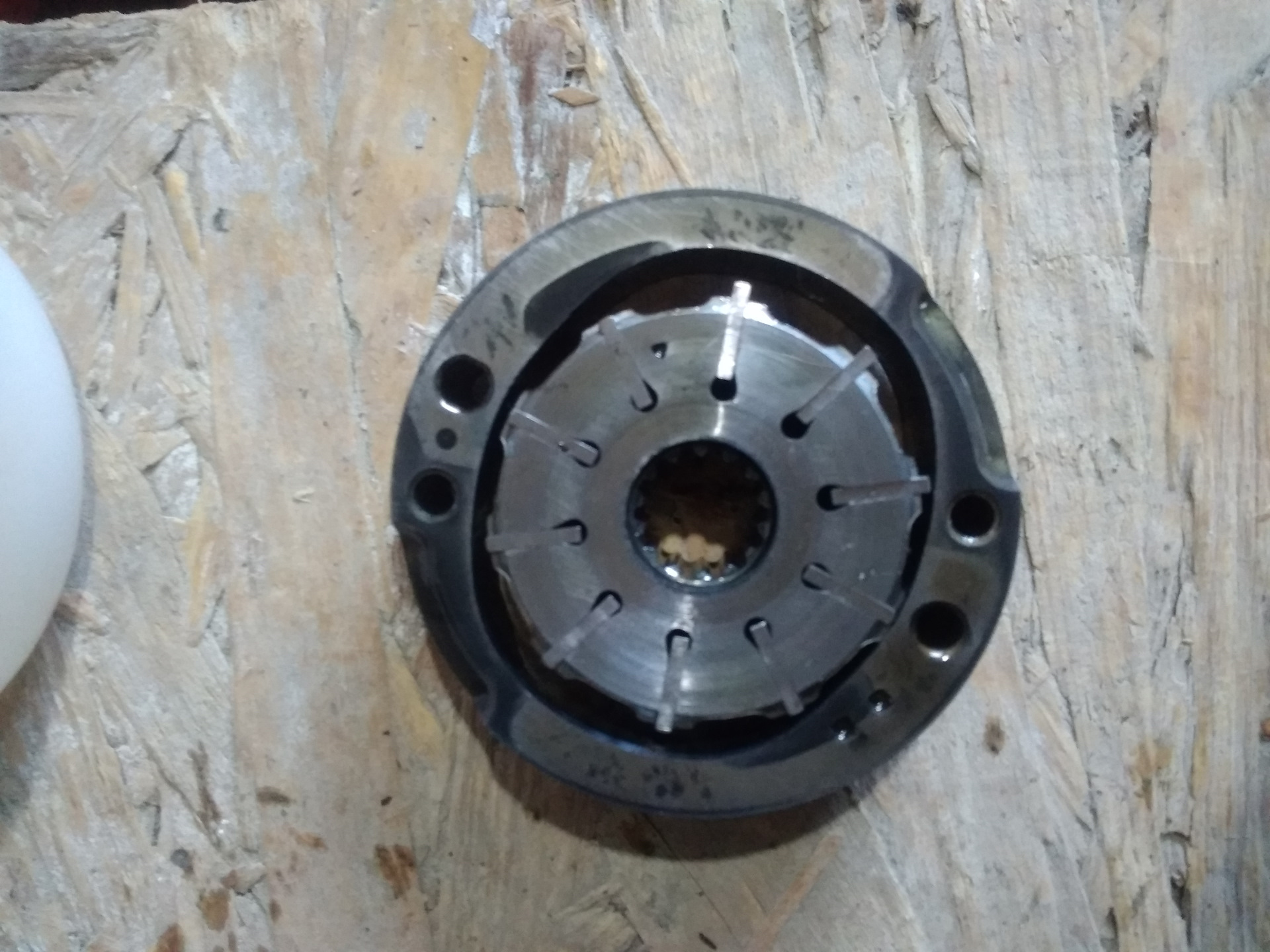

Ну что же. Утром начал с восстановления работы ГУРа. Симптом был в принципе только один. Это повышенный шум. На горячую сильнее, на холодную слегка заметный. Так же была заметная вибрация на руле, грешил даже на подушки двигателя, но мотор работает идеально, хоть карандаш ставь.
Теперь хочу выразить огромнейшую благодарность своему тезке из Питера wert-andrew Если бы не он, пришлось бы покупать новый насос. Он любезно предоставил мне номера потрохов от насоса. Которыми я с вами тоже поделюсь ниже.
В снятии насоса нет ни чего сложного. Однако времени на разборку и сборку автомобиля уйдет много, а вот на ремонт самого насоса минут 15)))) Я же делал его ремонт вместе с остальной ревизией и попутно заменил щетки и подшипники в генераторе. Заменил основной радиатор охлаждения, подшипники в роликах генератора/ГУРа и ролика кондиционера.Промывки радиатора кондиционера, замена бачка расширительного.Замена ремня Генератора/ГУРа О чем будут сделаны записи далее.

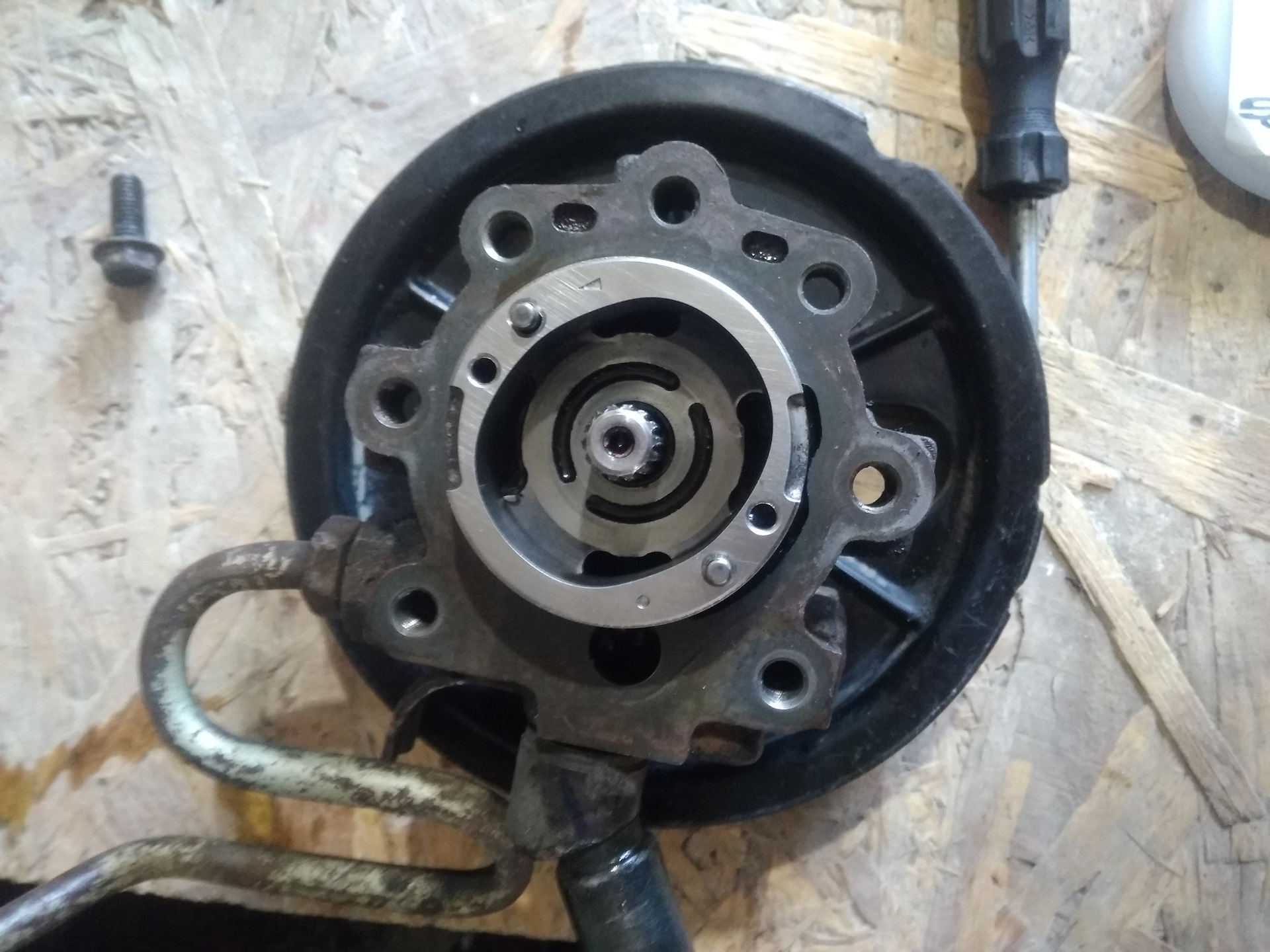

Как снять ГУР писать не буду, там все понятно. Гур крепиться на трех болтах (головка на 13) Трубку высокого давления откручивал в месте соединения со шлангом высокого давления. На штуцере гайка на 18. Шланг удерживается ключом на 24. Все просто, места для маневров много.

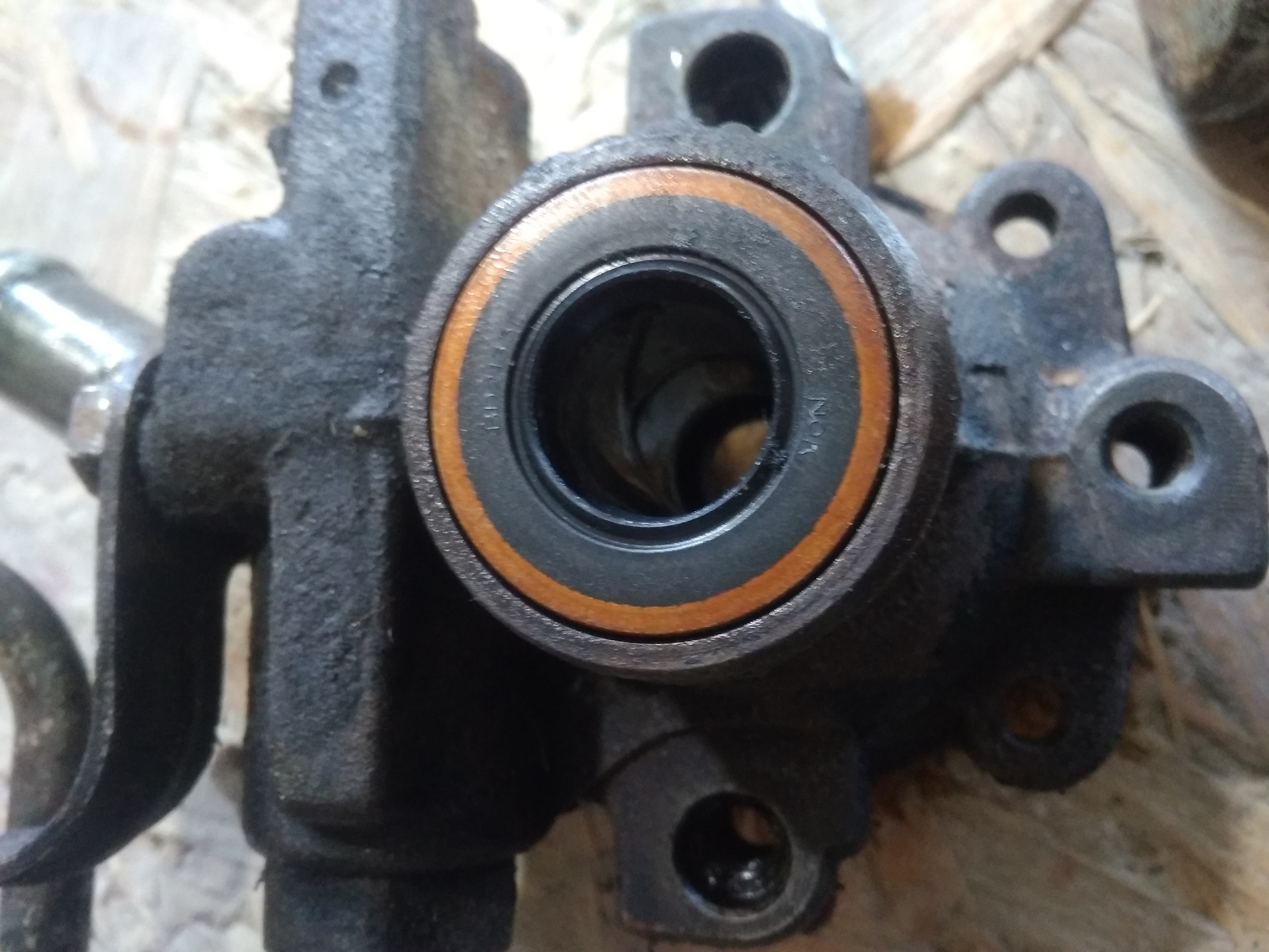

Прокладку промыл в солярке, протер с помощью обезжиривателя, так же протер привалочные плоскости и собрал обратно. Так же промыл в солярке, а потом еще и в 95 бензине бачек ГУРа. Установил, прокачал систему в бутылку, до тех пор пока не пошла чистая ATFка. Одел обратку на штуцер бачка залил ATF до нормы, завел на пару секунд, убедился что не попал воздух в систему (отсутствие пены в бачке или пузырьков. а так же шума в работе насоса) Провернул руль еще раз от упора до упора, проверил уровень и завел с последующим проворачиванием руля.
Все оказалось шикарно. ГУР настолько тихо работал, что мне показалось, что я его доломал и теперь он у меня не работает вообще))) Но стоило только пальцем толкнуть руль как радости не было предела.
В итоге ГУР работает тихо, вибрация ушла полностью. Номерки как и обещал:
1) TY003ROTOR MSG — Ремкомплект насоса гур — 1668 руб.

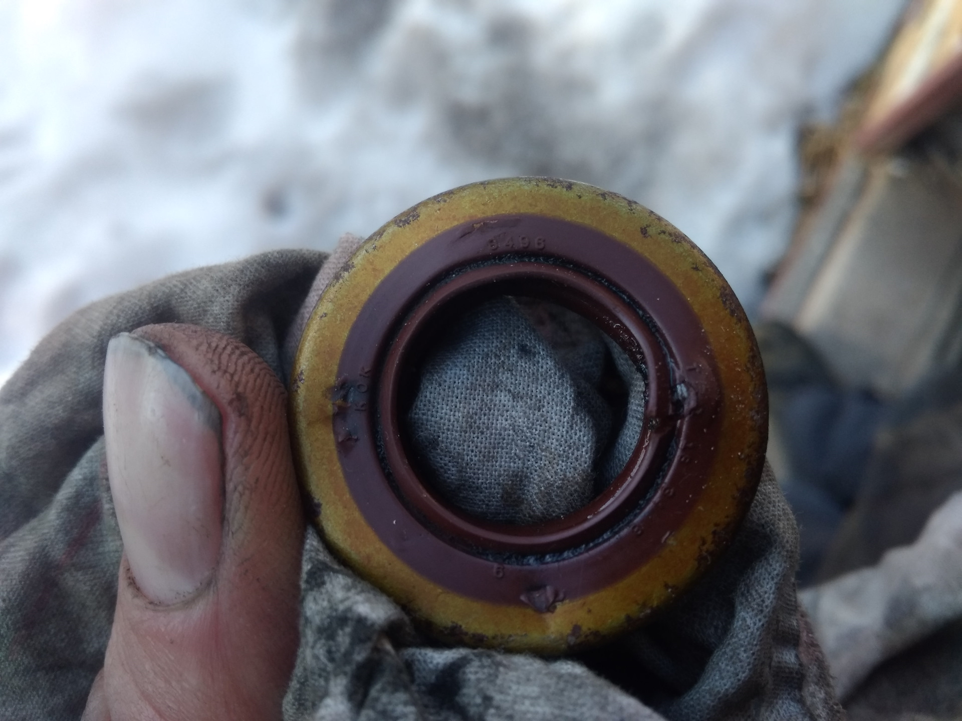

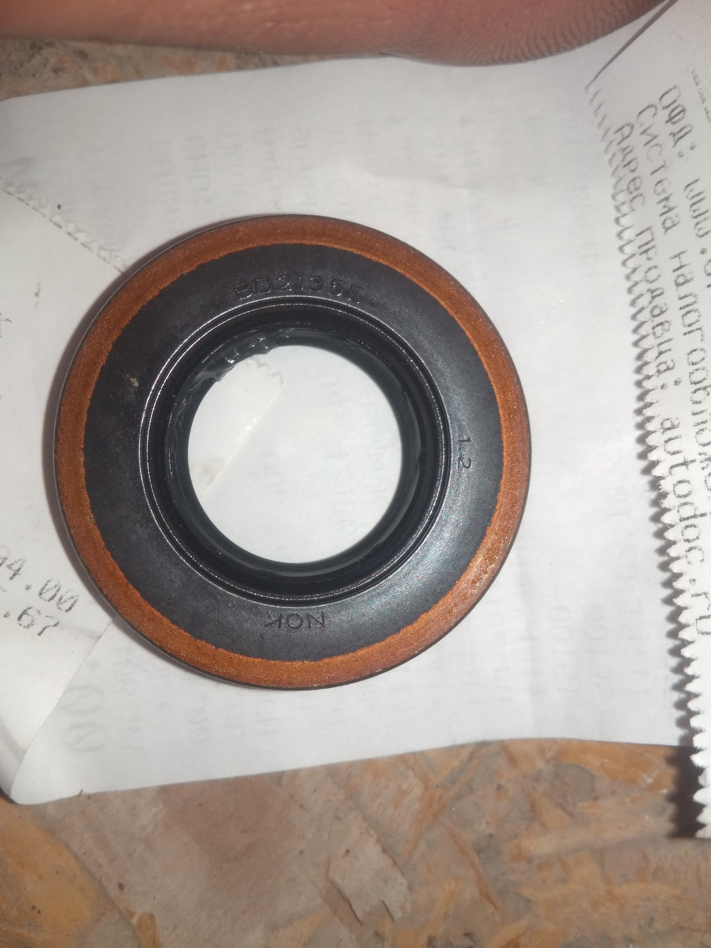

2) 9031118015 TOYOTA — Сальник насоса гур — 247 руб.

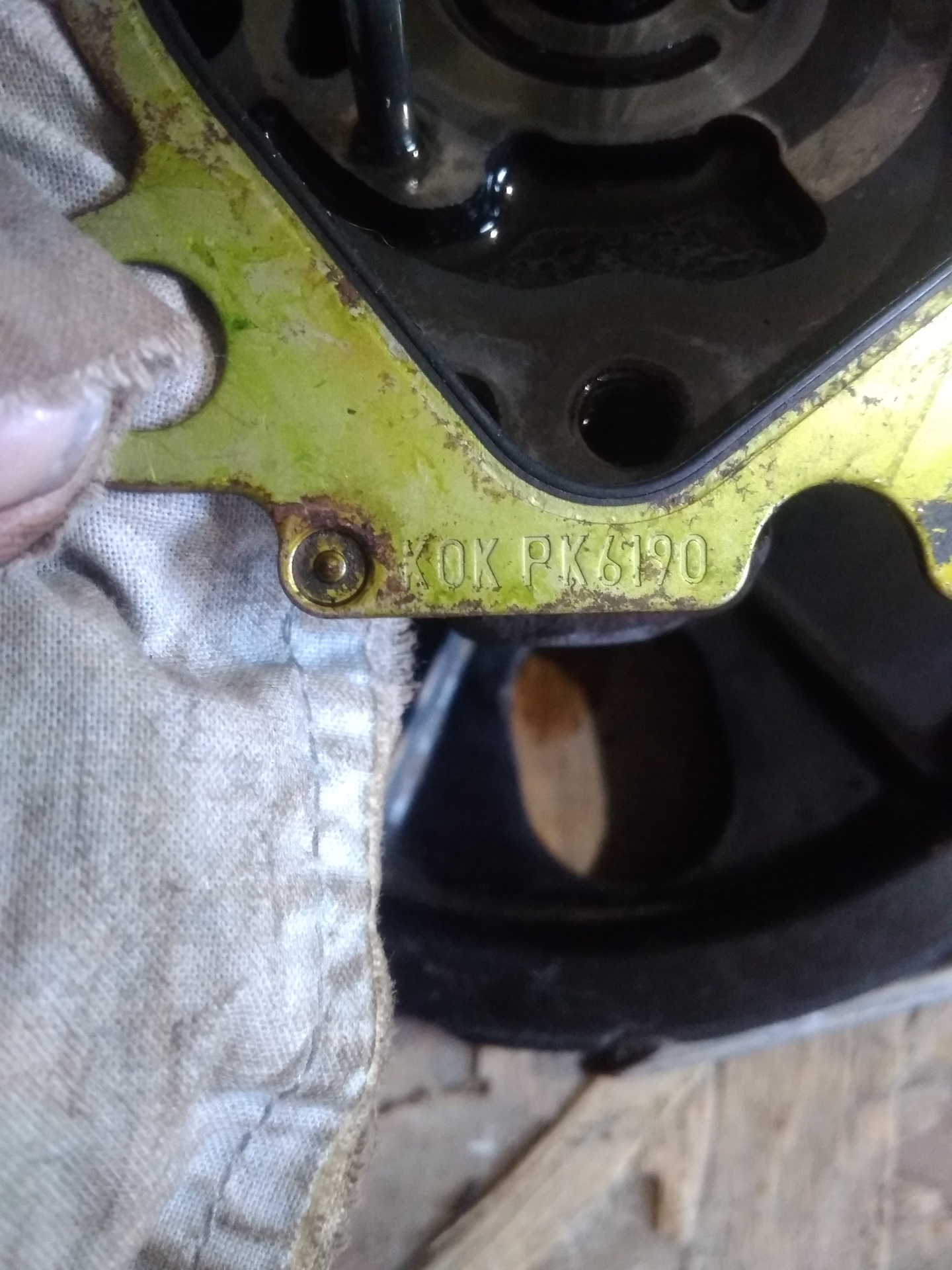

3) PK6190 KOK — прокладка насоса гур — ххх руб.
4) 68218057AB MOPAR — ATF+4 -394х2=788 руб.
Итого ремонт ГУРа обошелся меньше 3000 руб. Всем спасибо и удачи!

На Гур от 2,7 этот ремкомплект подойдёт?
Здравствуйте. У меня 3,5. Но потроха одинаковые, что 2,7, что 3,5.
Здравствуйте у вас мотор 2,7?
Привет. Подскажи, каким моментом тянуть болты гура при сборке ? Я, что-то не нашёл информацию по этому вопросу.
Я не знаю. У меня только с большим моментом ключ. Поэтому и не искал даже.Тянул как обычно, на чуечку. Равномерно. Проблем нет до сих пор.

А красный домкрат упирается в подрамник? А расширительный бачок новый?
Да. Очень удобно этим домкратом поднимать за подрамник, правда в два этапа приходиться и через деревяшку. Колеса едва касаются земли, можно с лёгкостью крутить руль от упора до упора.
Бачок новый, дорман. В принципе других на рынке я и не встречал. Нужно было давно поменять, вполне на вид добротный бачок. Мой просто раздутый был и крышка не плотно прилегала. Летом бы он мог подвести в самый не подходящий момент
