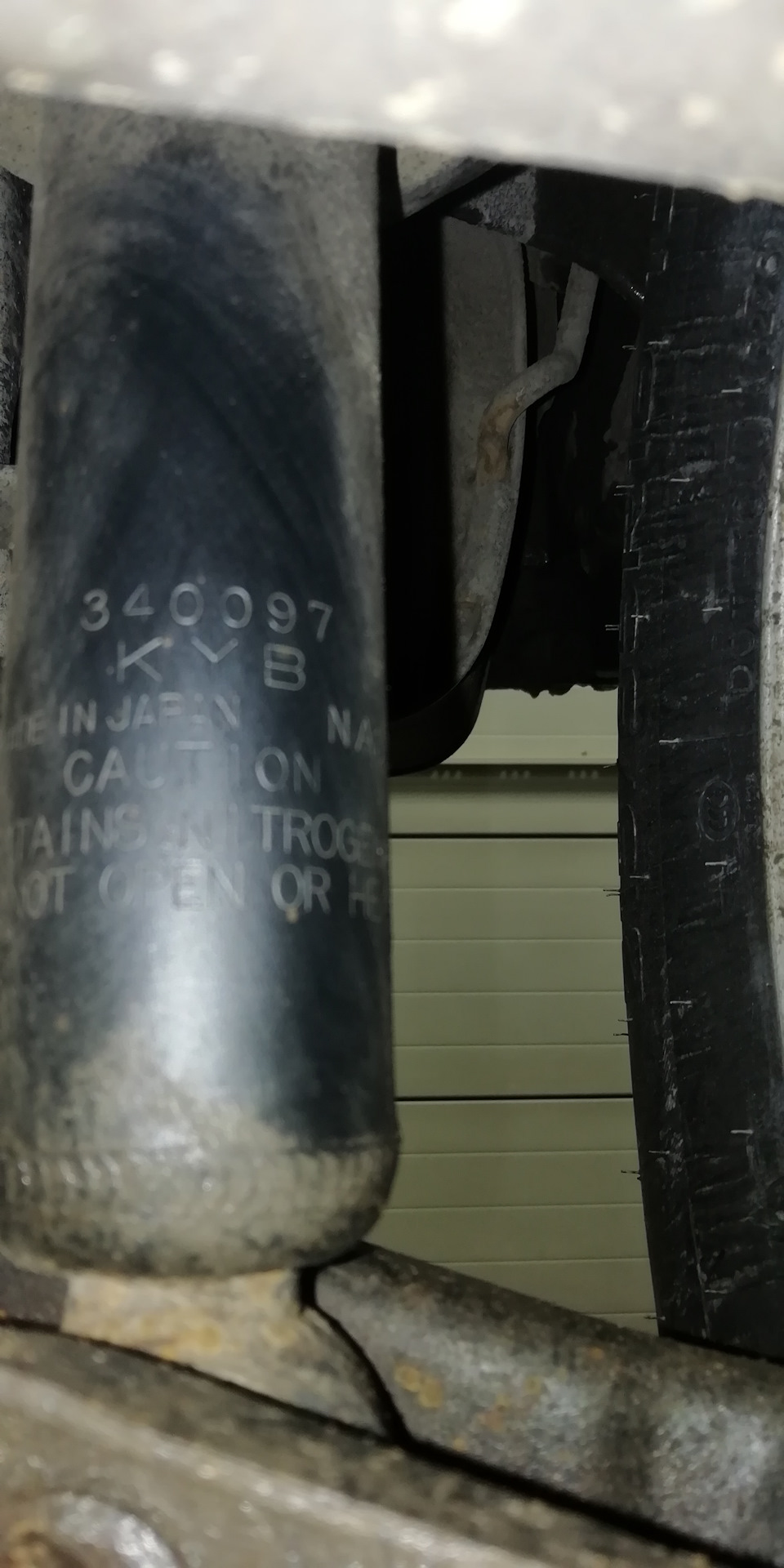

Вчера, ставя задние брызговики, поднимал зад домкратом. При этом заметил очень короткий ход задней подвески, немного покрутил и колесо уже оторвалось от земли. У меня на седане Вольво S40 ход был раза в 3 больше (колесо отрывалось в конце хода домкрата), не говоря о Туксоне. Стоят уже неродные аморты KYB 340097 и пружины KYB RA7106. Вроде как кроссовер, но как я понимаю осталась подвеска от Импрезы. Это баг или фича? Просто на лежачих напрягает обратный отбой, чуть скорость выше.
Запчасти на фото: 340097

Слабый отбой — это особенность работы стоек SH. Если хотите, чтобы его не было — ставьте стойки от SJ или BR.
надо уточнить, что надо SJ5, т.к. на стойках SJ9 поведение почти такое же как на родных SH9
Откуда у Вас такая информация?
Ну у меня так
Читал Ваш БЖ. Поставили БУ стойки с непонятным пробегом (возможно амортизаторы уже не выдают своих паспортных характеристик на отбой/сжатие) и утверждаете что это тоже самое. У меня на авто в свою очередь были установлены новые стойки SJ и работали они с тремя типами пружин, так что я знаю что говорю.
А разве стойки на sj5 и sj9 имеют одинаковые характеристики?

Передние стойки от SJ тоже на SH подходят?
Подходят
В болтон?
Да

а я увеличил ходы задней подвески, даже пришлось кронштейн крепления тормозного шланга увеличивать(от ступицы)теперь домкратом дольше крутить приходится и отбоя нет
ну вот я тоже хочу, а как
у меня это решиние пришло само по себе, когда задние пружины окончательно просели, я в начале поставил по толще виток и пожоще, но отбой и ходы короткие., в итоге вставил обратно просевшие и проставку 5см, получилось высота по маркам зад чуть выше(2см) переда, стойка более сжата а соответственно отбоя нет и на диагоналях пружина колесо давит дальше нет вывешивания этого вполне хватает
под подрамник тоже проставки? По уму надо по кругу проставки ставить
нет под подрамник клиренс уменьшается нет смысла
у тебя кстати судя по фото проставки уже стоят?), с зади расстояние по аркам очень большое
ничего не стоит. зад не опустился после домкрата ещё
