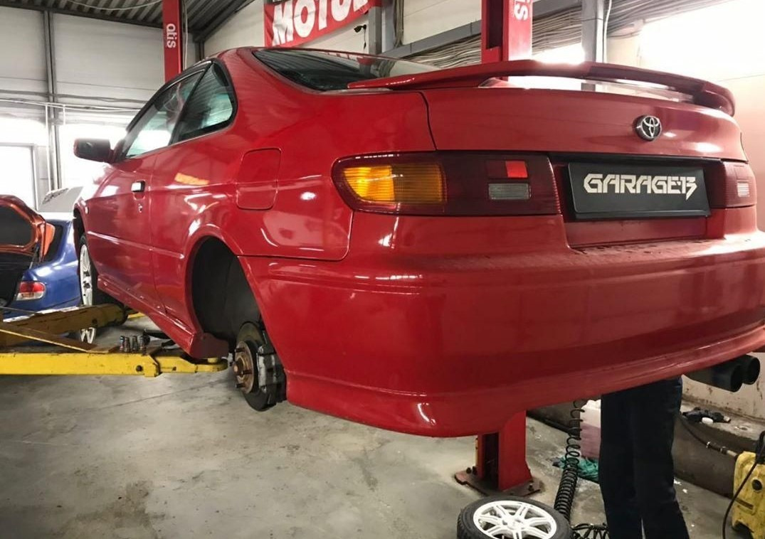

Куча сугробов — на скорости в 60 поймал сначала один, а потом не успев оттормозиться, словил ещё один метров через 7. Предыстория — на последнем ТО выявили умирающие ступичные подшипники, я хотел заказать с Япии, чтобы забыть про них надолго. Но после второго лежака засвистел правый, который был самый убитый. Слава японцам — со свистевшим подшипником я доехал до дома.

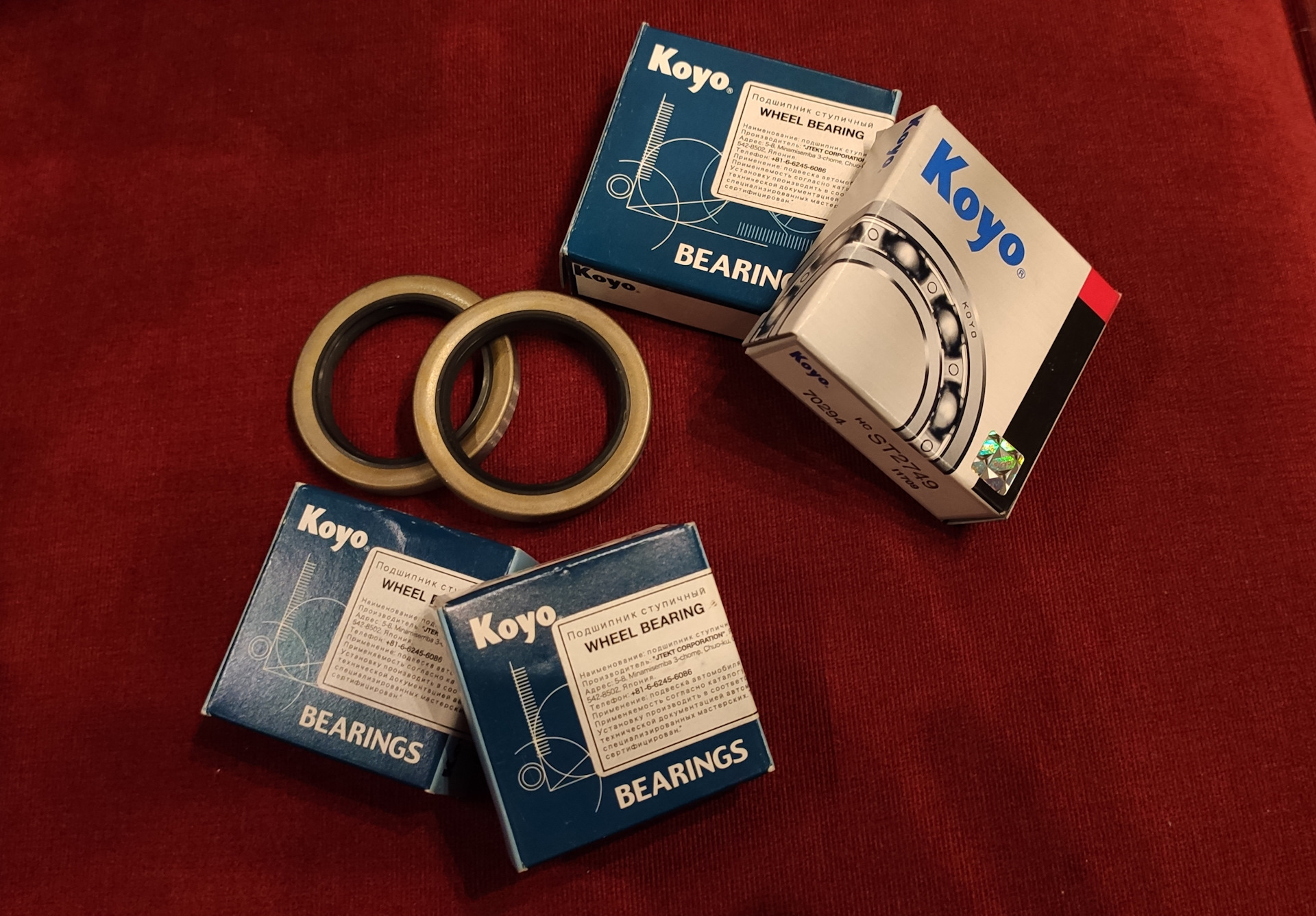

А сегодня поехал на местный авторынок и купил сразу весь комплект на замену: два внутренних подшипника (90366-27001), два внешних на ступице (правый 90366-17010, левый 90366-17010) и два сальника (правый 90311-38037, левый 90311-38037). Подшипники Koyo, сальники Nok.

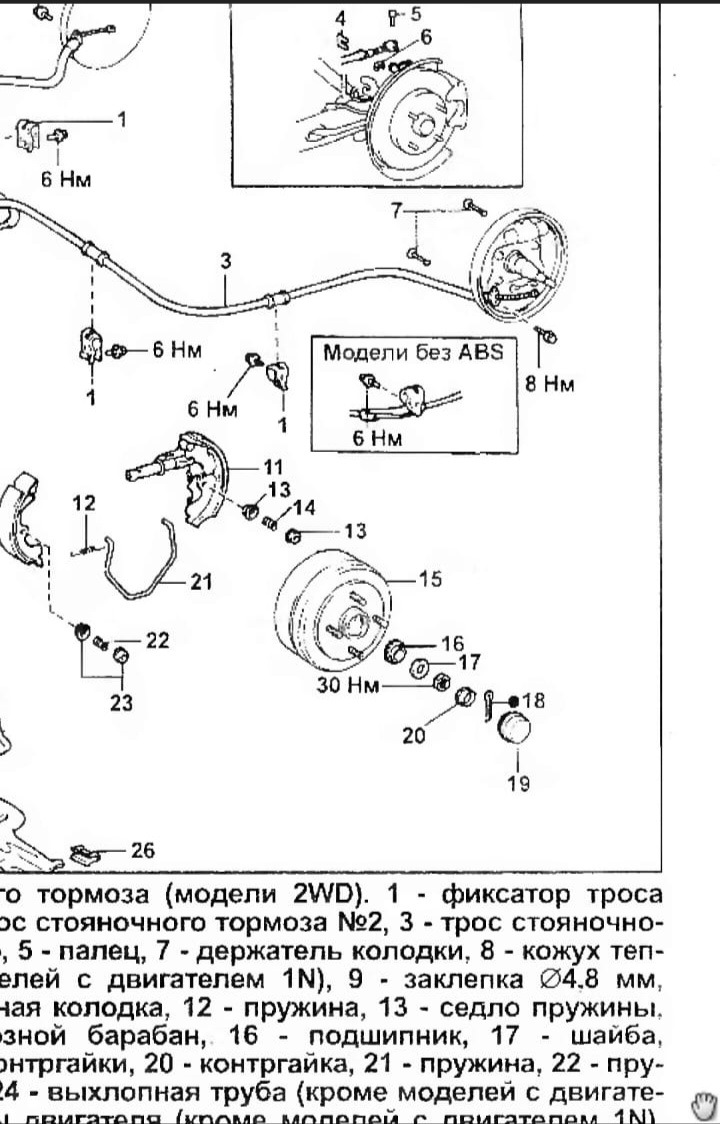

В чате подсказали момент затяжки.
Завтра поеду на ремонт и потом домой, в Москву.
P.S. Спасибо, Питер, что не дал поехать на дальняк с такими подшипниками!
UPD.

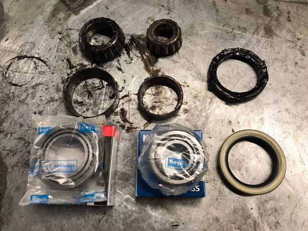

Тойобро из Cynos-чата подсказал сервис в Питере, туда и поехал.
Гараж 13 www.instagram.com/g13spb/, рекомендую — все подшипники и сальники были заменены за 2 часа, помимо этого почистили гребенку АБС спереди (на скорости 130+ загорается датчик, хотя АБС у меня отключена) и по деньгам встало 3050.
Как и предполагал, правый подшипник рассыпался и выскочил из обоймы. Парни удивились, как я вообще доехал. А я не удивился — это ж Тойота))
