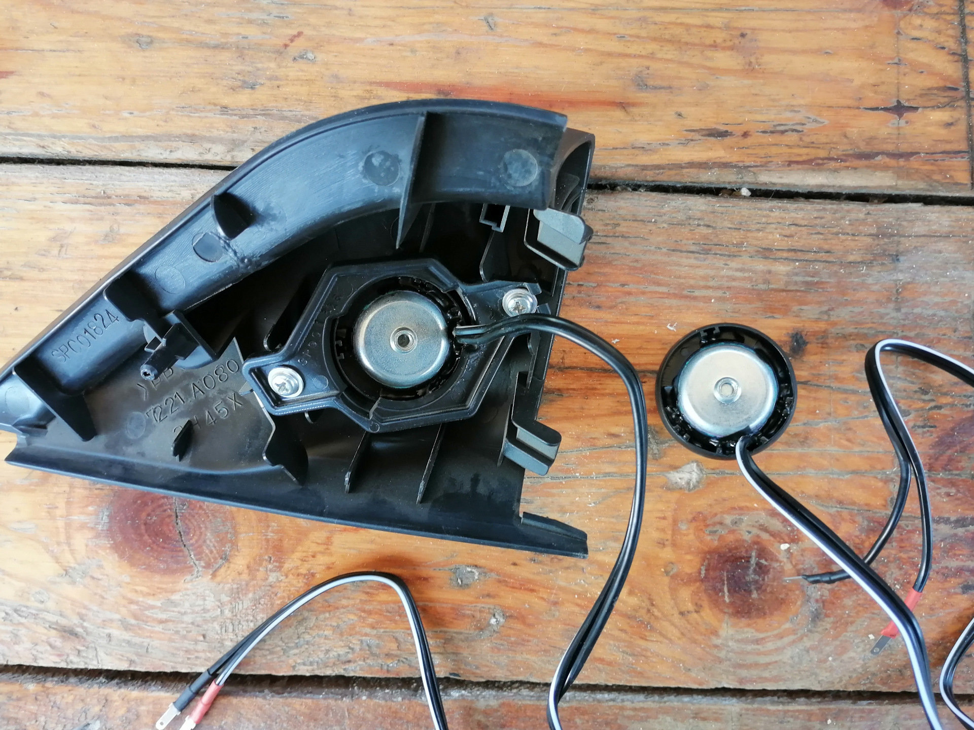

Делал всё как обычно сам, своими собственными ручками во дворе своего дома … далее по фото :
После установке Фокалов музыка конечно же заиграла по новой — появились очень хорошие низы которых мне так не хватало, всё заиграло новыми красками которые добавили в разы более чувствительные твитеры … вообщем сказать что я доволен — ничего не сказать … Я счастлив ! Теперь вот думаю стоит ли менять штатные динамики в задних дверях на коаксиальные Фокалы или не имеет смысла и уже так оставить … а Вы как думаете ?

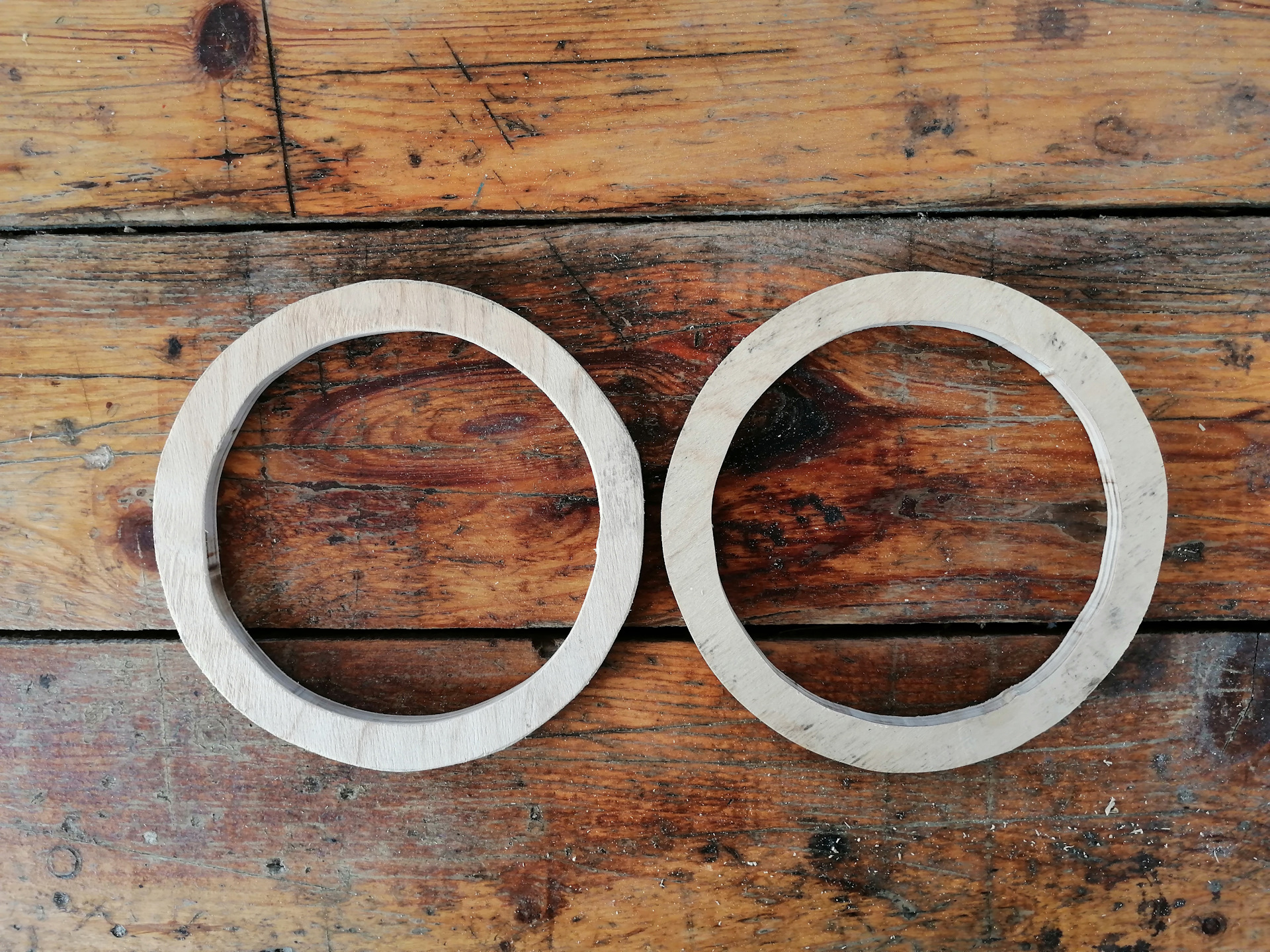

12мм проставка, а до обшивки сколько ещё остаётся расстояние?
Я не мерил, но свободное место ещё есть.

при такой толщине проставочных колец должны громыхать карты дверей при большой громкости (исхожу и опыта), т.к. карта при установке на клипсы, опирается кольцевым ободком на наружную поверхность корзины динамика.В данном случае этого не происходит, т.к. между картой и динамиком есть зазор в 12-15мм.Проставочные кольца надо делать примерно 28мм.
У меня с картами всё замечательно, ни где ничего не громыхает при любой громкости — звук чистый, без посторонних звуков.

А можно по подробнее как подключали провода
Подключал штатными проводами ничего не меняя, только родную фишку с них срезал и универсальные разъёмы одел (мамки-папки), их подключил к проводам кроссоверов ( минус к минусу, плюс к плюсу), от кроссоверов вся проводка к твитерам и самим динамикам уже в комплекте с динамиками с магазина шла … длинны проводов везде хватает.

Привет. Взял себе такой же комплект. По подключению там все интуитивно понятно? Или есть нюансы?
По подключению всё просто, единственный нюанс это штатная проводка на штатные твитеры — так и не смог определить от куда идут эти 2 провода … япошки так замарочились что сделали отдельную проводку на основные динамики и твитеры по отдельности … я штатную проводку на твитеры просто примотал изолентой к основной косе (не задействовал вообще), а в качестве основной проводки на Фокаловские кроссоверы взял штатную проводку на штатные динамики. Плюс и минус там определить по цвету легко.

Зря резал кольца 30мм и было бы счастье
Всё равно … корзина не пролезет, там сейчас зазор между корзиной динамика и ОБРЕЗАННЫМ отверстием примерно 1мм. с каждой стороны — слишком тупой угол у корзины относительно горизонтальной плоскости динамика. Посмотрим что будет в задних дверях … может и не придётся резать, хотя что то мне подсказывает что придётся :))

а зачем пилить если размер одинаковый через проставку по любому бы встали даже без рапила штатнвх этих кусков
Дружище не ужели ты думаешь, что я на столько глуп, что бы не примерить новые динамики к штатным отверстиям в дверях всеми доступными и не доступными способами … или по твоему я всё это затевал что бы тупо помахать болгаркой :)) … да магниты пролезли, но рама подвеса не прошла и на половину, даже с проставками на пиленых отверстиях зазор между рамой подвесов и корпусом дверей составляет всего пару миллиметров !
ну не знаю) тут пол сайта болгарку в руки дай они напилят)) еще и того чего не надо напилят)))) особо то пилить самому не хочется. а динамики бы с радостью махнул эти стоковые бумажные)))) … не ну может это попилено было для эстетики или для лучше го звучания ) я ж не знаю потому и спросил…
п.с. а если загнуть их? или проще спилить было сразу?
Пилить конечно не хотелось, даже очень сильно сильно не хотелось ! Там по канту штатного отверстия уже идёт загиб вовнутрь (ребро жёсткости) по этому без резки ни как не обошлось и металл достаточно толстый, если гнуть, один хрен резать по сегментам надо было или бы вся плоскость через жопу получилась бы, а этого уже ни как допустить нельзя.
