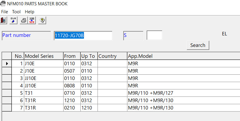

Помимо этого, решил поменять все ролики и ремень, так как машина стала жужжать как пылесос, все партнамберы Вам должны быть видны
Ролики

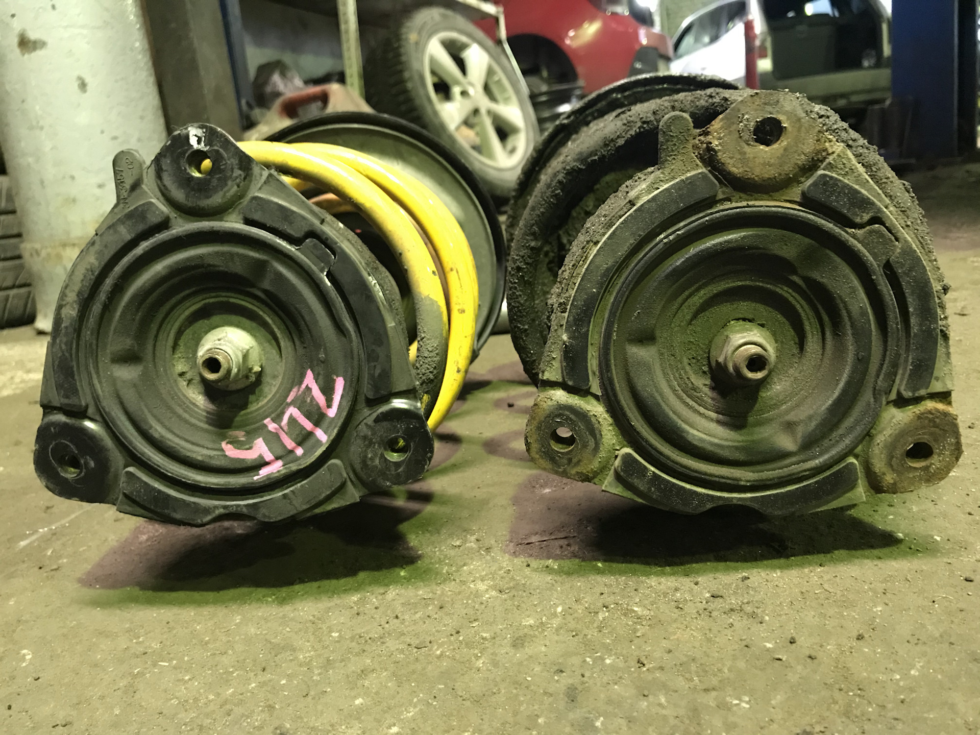

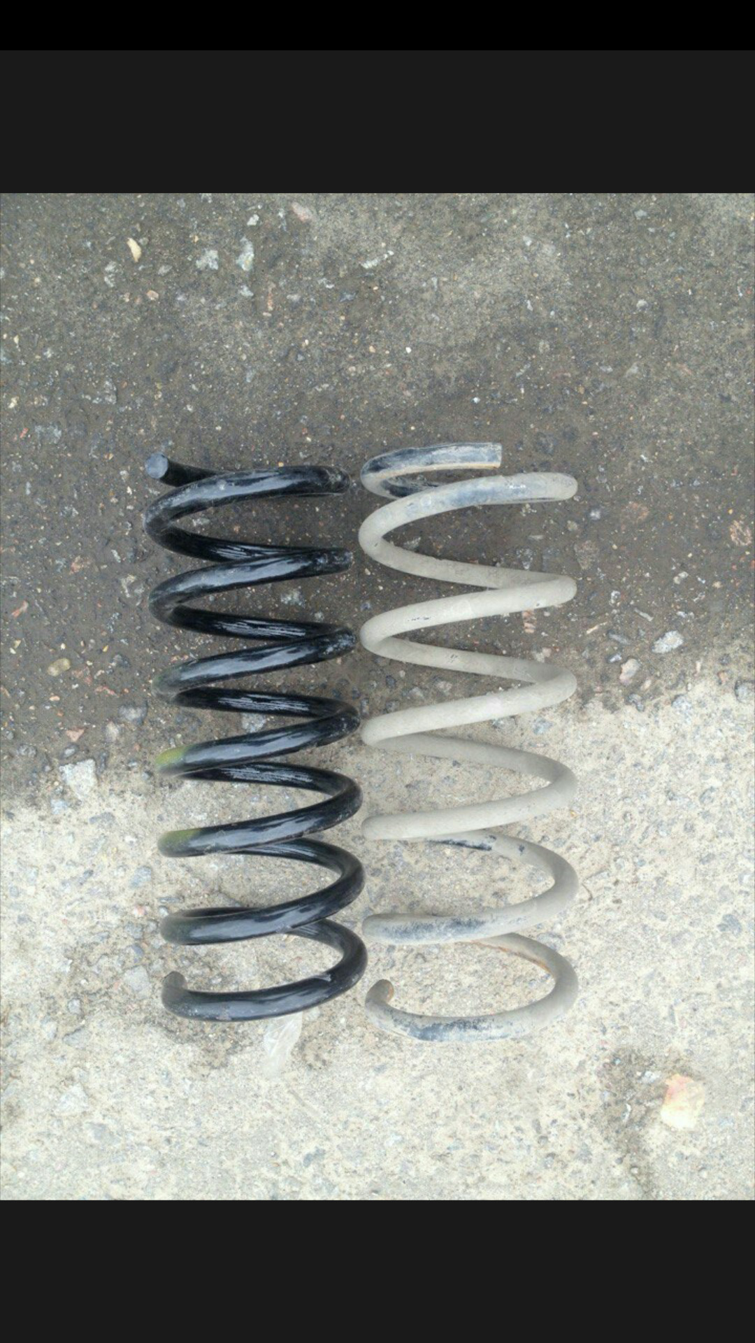

Стойки в сравнении, оригинал и пружины zoom. С виду все одинаково
На фото не видно, но на правой стойке шток ушёл в сторону, по всей видимости шток кривой, от чего стойка и стучала

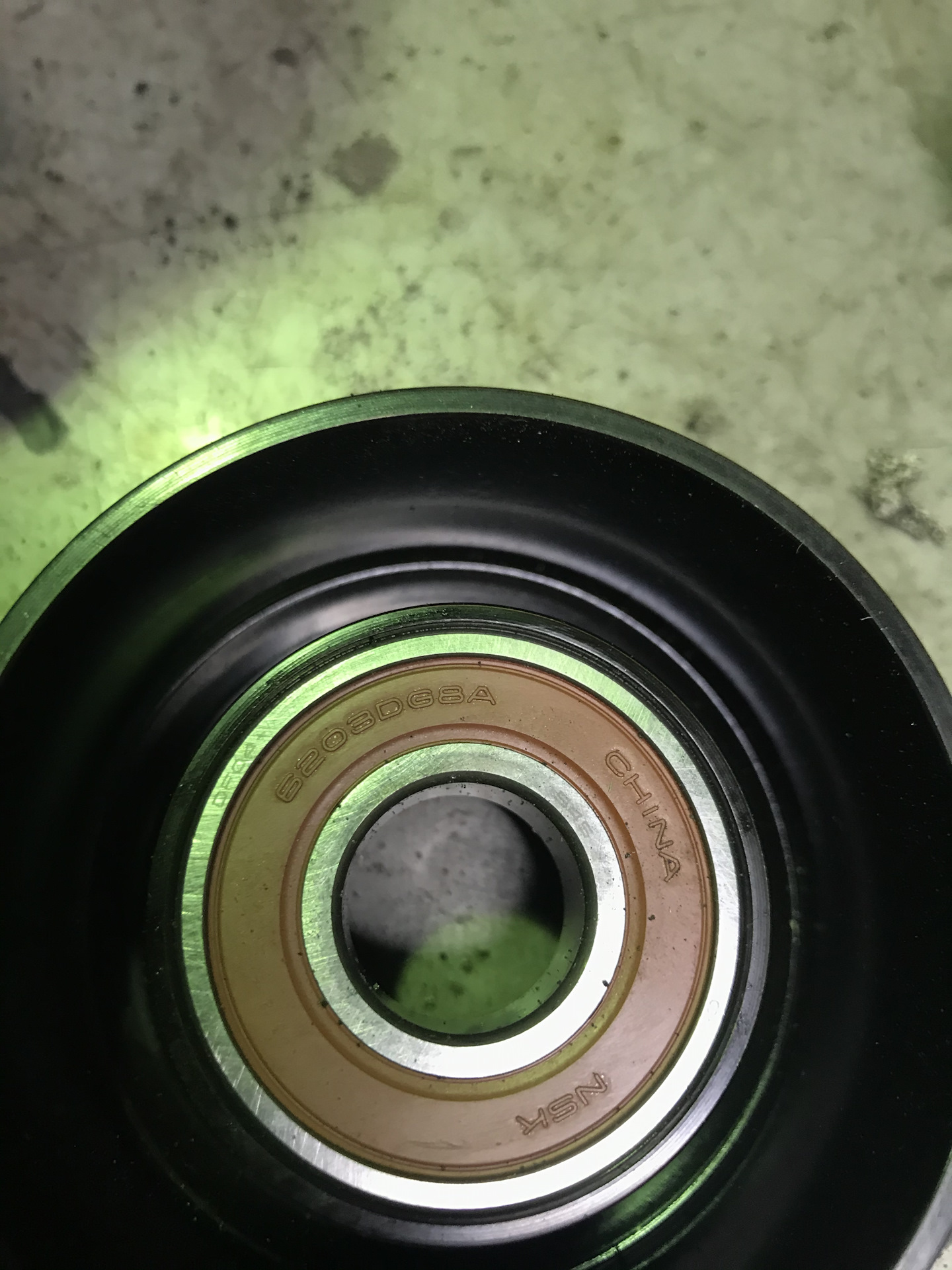

Подшипники в ролике, nsk но производство Китай. Если вдруг кому нужен номер

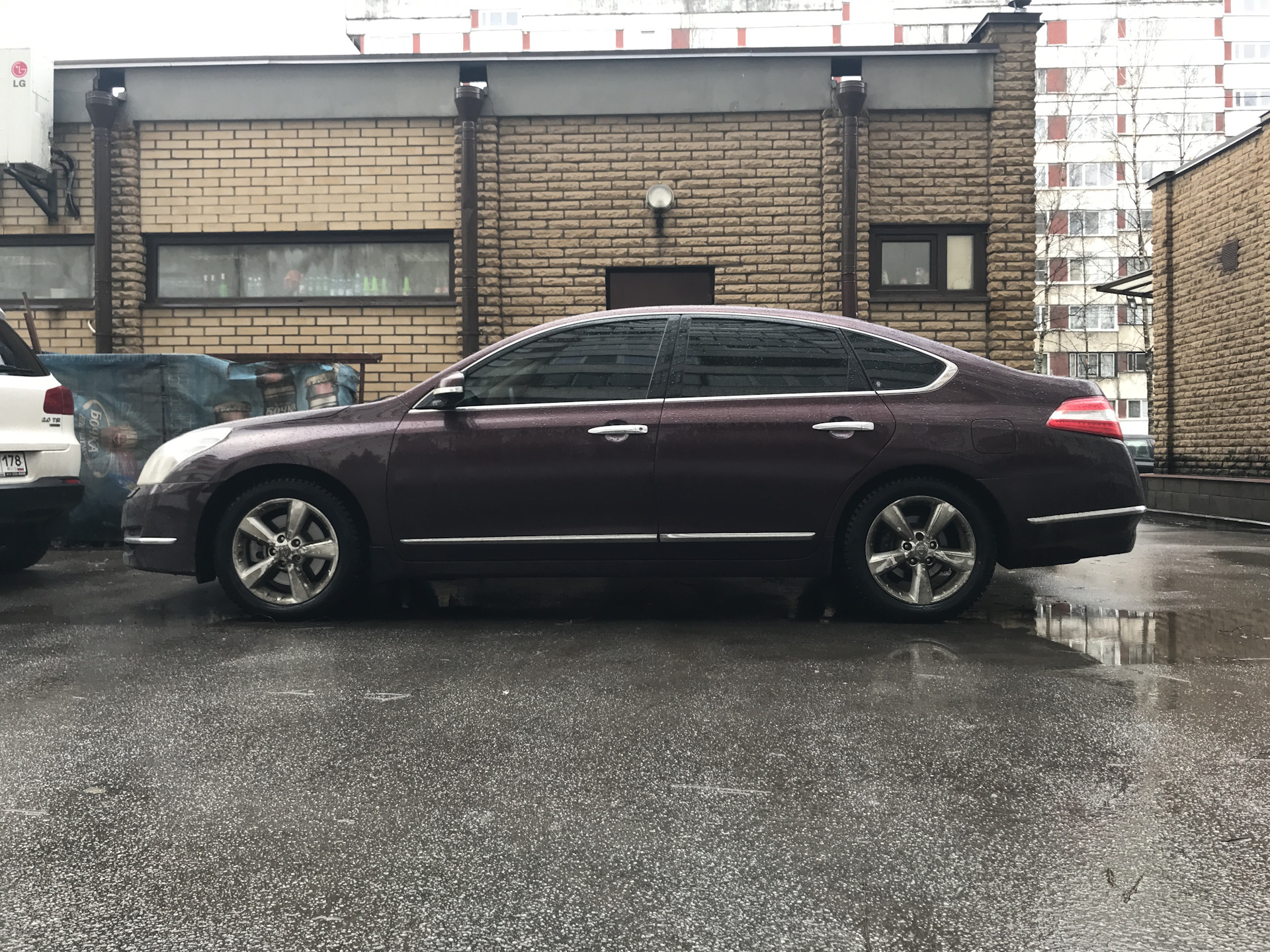

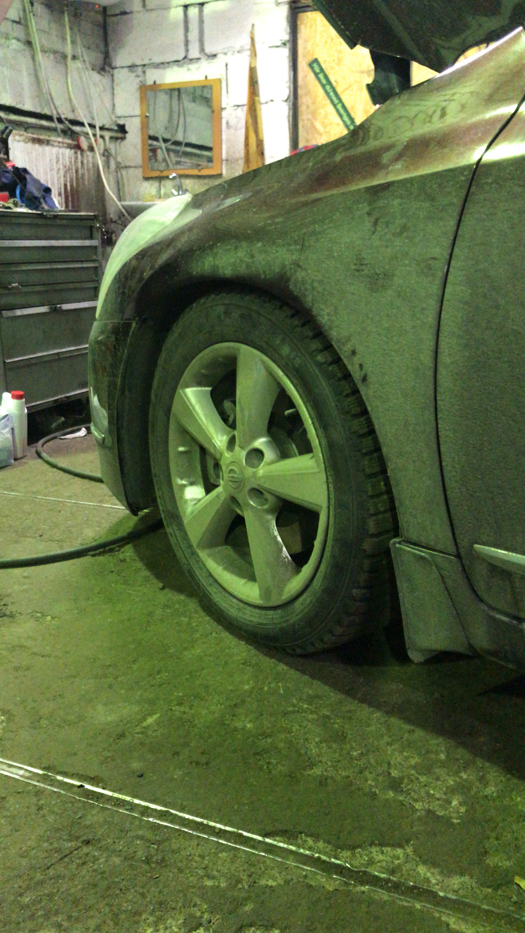

Дошли руки до стоек, все поставил, опустил и.
Немного обескуражен. Планов занижаться у меня не было, поэтому взял все силы в кулак снял стойки, перекинул на старые пружины и поставил все на место.

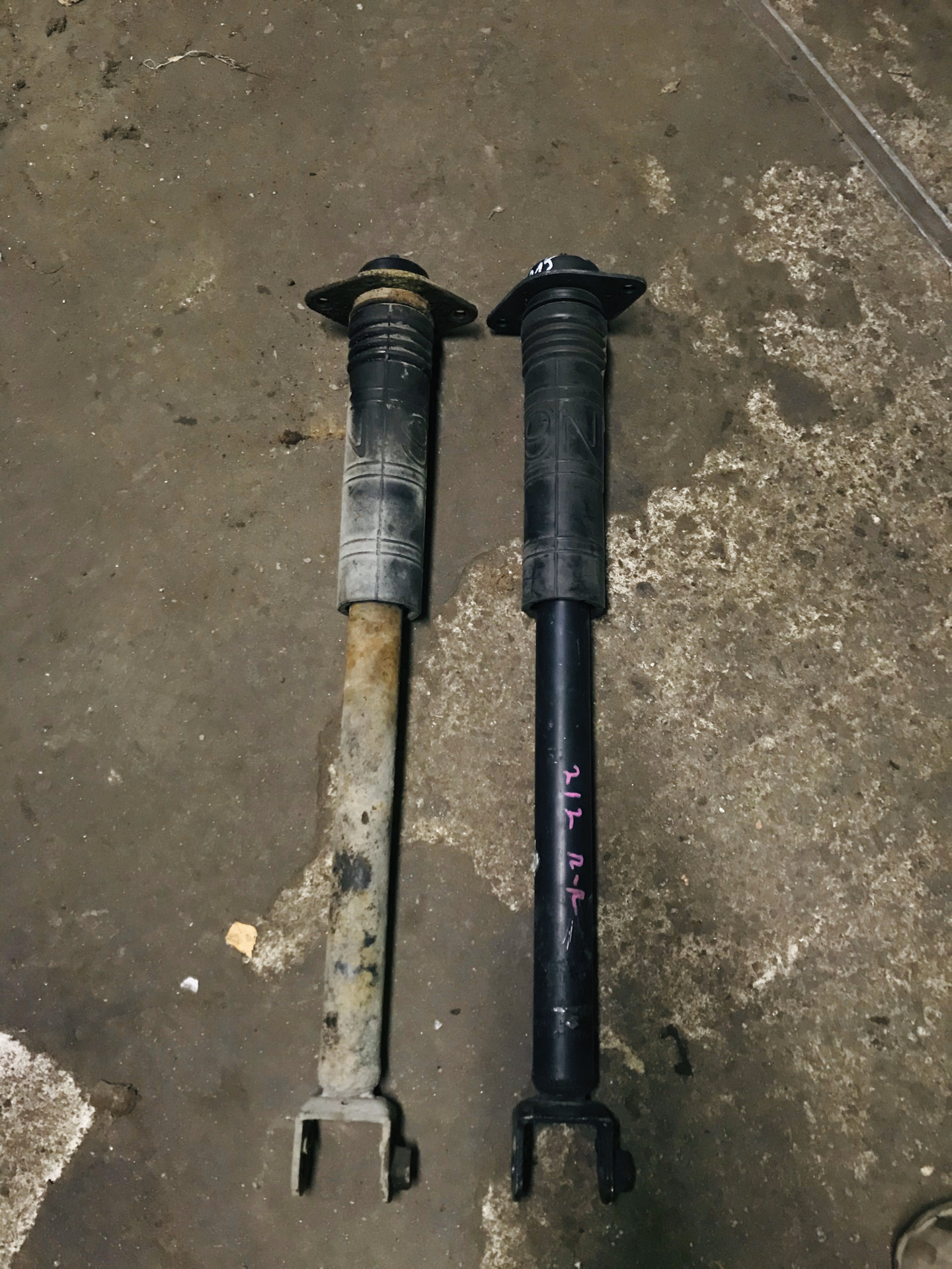

Правый задний аморт до-после
Левый задний аморт до-после

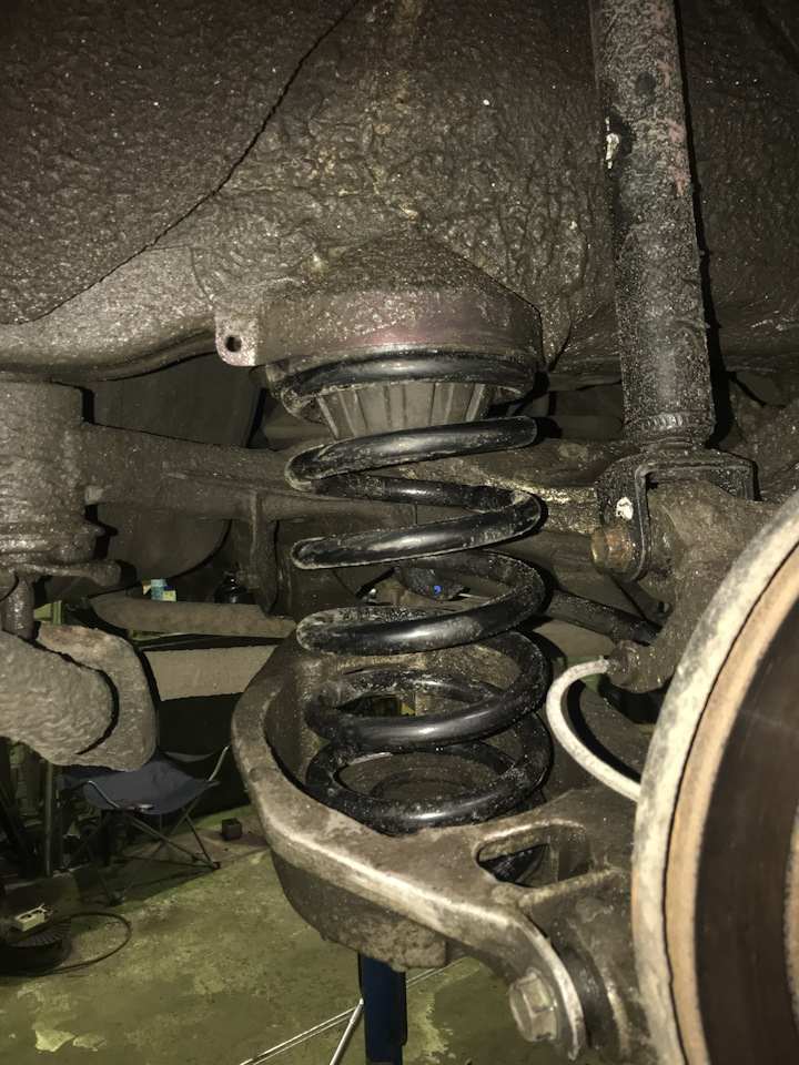

Пружины сразу пильнул чуть больше чем на виток. Машина японка, и ее посадка меня полностью устраивала. Цели задирать не было. По опыту Exstasi13666, что запустил патриот мэинстрим: Пилить надо с нижней стороны, пилить строго поперек прутка. И спилом ставить вниз. Почему? Все просто. Верхняя часть пружины стремится закончится максимально горизонтально. Посадочное место сверху имеет резиновую приставку и под ней посадочное место рассчитано на горизонтально оконченную пружину. А снизу, в рычаге наоборот-есть углубление. Именно по этому пилим снизу и спилом ставим вниз.

Ну и собранная задняя подвесочка. Одну пружину я снял только открутив амортизатор, но когда она выстрелила и подлетела мимо лба, я не стал испытывать судьбу и открутил лодку от кулака. Поверьте это намного проще и безопаснее! Пружину поставил пиленным витком наверх, при сборке не забываем болт лодки затягивать под нагрузкой или подставив стойку, выставив ложку в горизонтальном положении. Так как уехал в ночи и лютый дождь, фото посадки нет, добавлю завтра, но все осталось как и было. Я доволен! Машина теперь стоит на дороге! Но развал схождение надо конечно сделать, при установке передних стоек в стаканах отверстия овальные, они позволяют настроить угол развала и немного кастор.
Ешкин кот… Пружины от Уаза надо пилить со стороны нижнего прямого отвода и ставить спилом ВНИИИИИИИИИИИИИИЗ… А теперь, если спилил строго поперек да еще и с верхней стороны-капец прийдет резиновым прокладкам верхним, и машина начнет задом вилять, и может промять верхние посадочные места…
Вот смотри. Наглядно. На фото пружины от Патрика. Пилить надо с нижней стороны, пилить строго поперек прутка. И спилом ставить вниз. Почему? Все просто. Верхняя часть пружины стремится закончится максимально горизонтально. Посадочное место сверху имеет резиновую приставку и под ней посадочное место рассчитано на горизонтально оконченную пружину. А снизу, в рычаге наоборот-есть углубление. Именно по этому пилим снизу и спилом ставим вниз. Это тебе говорю я, как человек, самый первый поставивший эти пружины на 32 кузов ))) И который дал тему этому мейнстриму))) Если у тебя спилено не с той стороны-беги в магаз и бери новые, благо стоят они копейки. Какие брать ? С желтыми метками-они средней жесткости. С зелеными метками-мягкие. С синими метками (бывает еще темно-темно синего цвета)- это жёсткие. С красными метками (бывают красного цвета)-усиленные с +30-50 мм. Какого производителя надо искать-глянь в моем бж-примерно в середине.

Можешь даже ссыль на мой бж прилепить. Кстати на твоём фото все наоборот — пружина лежит нижней частью вверх. Пилить надо было (патриотовскую)пружину сверху (по твоему положению) и спилом ставить вниз. А ты получается спилил снизу и низом поставил вверх ))) Кстати, на японки обычно пилят 2.5 витка. Еще ньюанс-пружина после установки в течении недели будет "усаживаться"-напоминать под себя (т.к. у патриотовских пружин виток идёт чаще и сам пруток из которого сделана пружина-толще) место в верхней резиновой прокладке. По этому, если сразу после установки тебе показалось что у тебя " жып"-то не обольщайся, надо просто покатать неделю, желательно по кочкам, или с пассажирами сзади. И после этого машина должна "присесть" еще на 3-5-7 мм. Ну и ОБЯЗАТЕЛЬНО (!) ПОСЛЕ того, как она "усядется" — сделать СХОД/РАЗВАЛ. Если сделаешь сразу после установки-то через неделю он добьется. В лучшем случае начнет подъедать резину. В худшем (не дай бог гололёд или сильный ливень)-на скорости есть вариант улететь (при хорошем раскладе) в кювет. При плохом я думаю понятно куда?
Пружину сначала просто переверну, так как нижний виток (который сейчас стоит наверх) спилил плоскостью горизонтальной и обточил. Посмотри что из этого выйдет, а верх встанет четко. Я спилил около 1.5 витков и машина встала четко как я хотел, с учетом что в багажнике всегда +\- 80кг лежит. Подвеска вроде уже уселась, но все равно ещё пружины переворачивать, я сразу как поставил встал на багажник и минут 5 попрыгал, не думаю что ещё опустится. И развал точно делать так как передние стойки вообще по другому встали.

Если спилил не с той стороны, то как положено пружину уже не отпилить (что бы сверху- был горизонт, а снизу -под выемку в нижнем рычаге).
Проще будет новых комплект взять.
Благо они даже косаря не стоят.

Ну у меня рест, поэтому изначально выше.
Но спустя уже 3.5 года пружины больше не просели, хотя грузил отдуши, примерно на 700-800 кг машину (полный салон, полный багажник + полный бак+полный баллон газа + багажный бокс)
На пустую выглядит вот так.
Ну и у меня примерно также)))

По фотке плохо видно, но вроде как новый ремень на 6 ручейков? Или семь? А на шкиве сколько?
Честно, не считал) но подходит как родной)
Просто на икстрейле vq не ставят, а максимум qr25
Для любознательных. Он от 2л дизеля M9R

Ты на разборке брал аморты?
Да, все запчасти с распилов без пробега по рф
Судя по виду передние пружины ZOOM с занижением -35
Да, так и есть, -30/35
