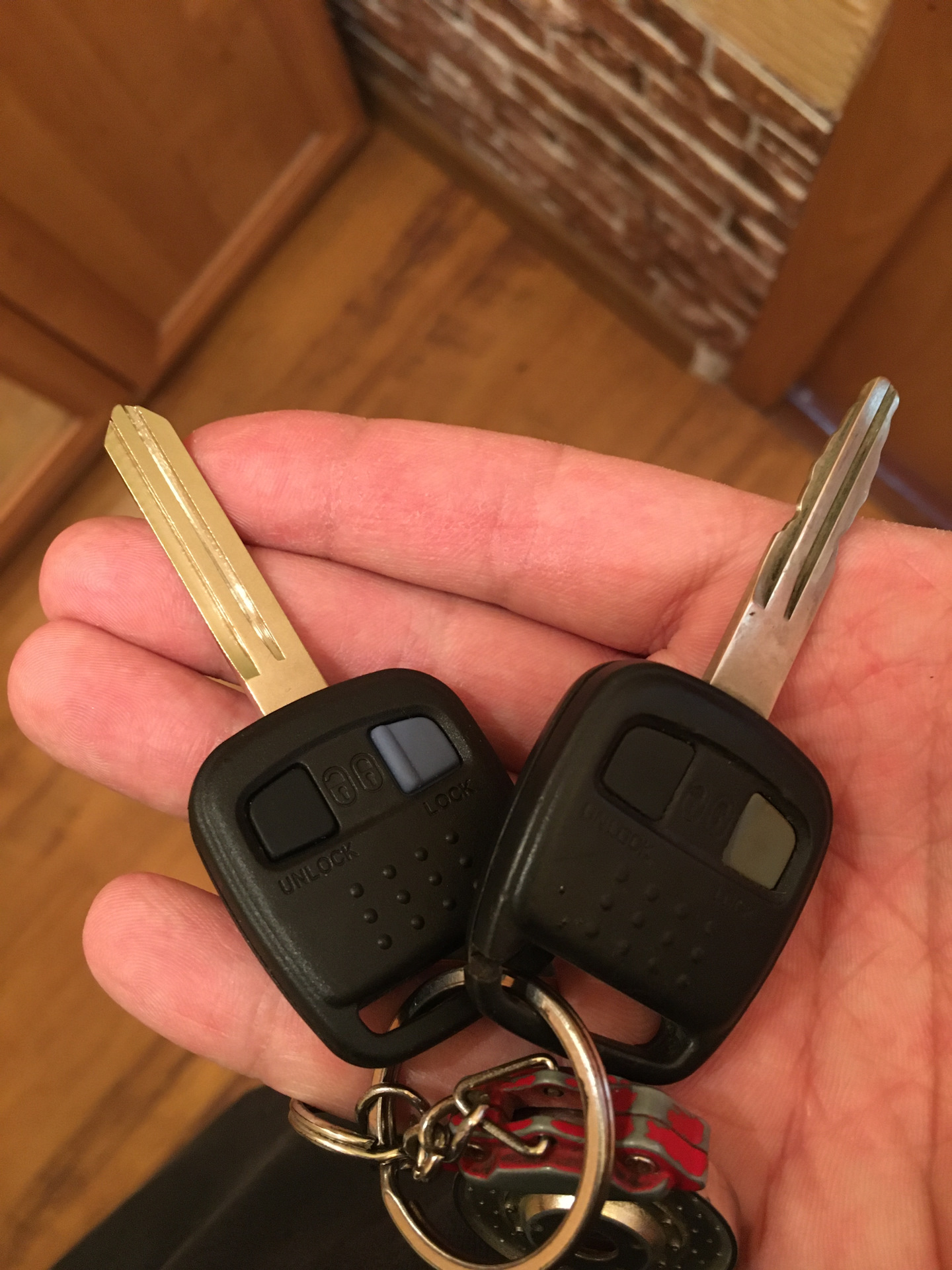

Вот до чего довело десятилетнее повешание брелка сигнализации) Ухо сломано, ремонту не подлежит однозначно! Ключ от ГТРа я не хочу! А оригинальный такой ключ стоит 4000-4500р! Тут я впервые купил в машину что-то с алиэкспресс))) А именно заготовку. И знаете что — она прекрасна! А цена в 250р делает её еще прекрасней!))
Разница! На китайской нет надписи NISSAN!
Ну и сама металлическая заготовка на 5-7мм длиннее оригинала. Но в оригинальном ключе заготовка впаяна в пластик (со слов коллеги по работе, ему такой же заказали ключ и он раньше разобрал его), а у китайского экземпляра она съемная и держится за счет винта, который соединяет пластиковые части. На ощупь тоже самое, такие же кнопочки, также нажимаются. На фото мои просто заюзанные, конечно, им 22 года в августе))

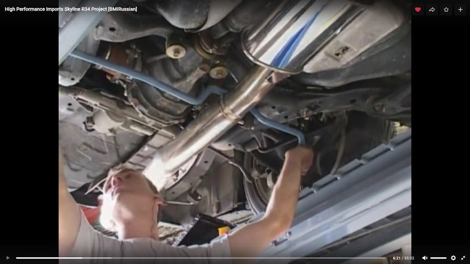

Ах и еще!)) глупость сопоставимая с идиотизмом!)))
Давно мне подогнали задний стаб с турбового R34, и как-то мы его с другом мне поставили. К моему сожалению, механик из меня так себе, поскольку (это наверно к радости) в машине кроме отрыгивавшихся катушек — проблем больше не было. Поэтому я не особо за 10 лет столкнулся со многими поломками. Это и повлияло на мою, простите, пиZдоглазость. В общем ставим с моим другом на яме задний стаб. Поставили, всё держится, я уехал. Проходит полгода, мне в VK скинули видео про то, как давно еще по-моему англичане тюнили турбовый скайлайн, и что Вы думаете?!)) На 6 минуте 13 секунд — я осознал всю тупорылость и рукожопость))
Мы стаб поставили вверх ногами… Ладно я, человек который пару-тройку раз ставил машину на подъемник)) Я реально думал, что изгиб, который вставляется в тоннель — должен ставиться изгибом вниз!)) А у нас он идет под трассой, так еще изгиб вблизи редуктора. Я поэтому и думал что всё правильно!))) Но мой кореш, который каааааждый $ука день работает в своем боксе авто-механиком не знал как правильно стаб поставить)) В этом году поменяем)) Заодно заказал новые задний линки от TRW. Еще давным давно собрат по железу GragoriSan выявил, что они по размерам совпадают с оригиналом. Ну и цена 300р/шт вполне устраивает. Их парт-номер JTS-222. Это вроде всё, что вспомнил. Всем продуктивного межсезонья!))
