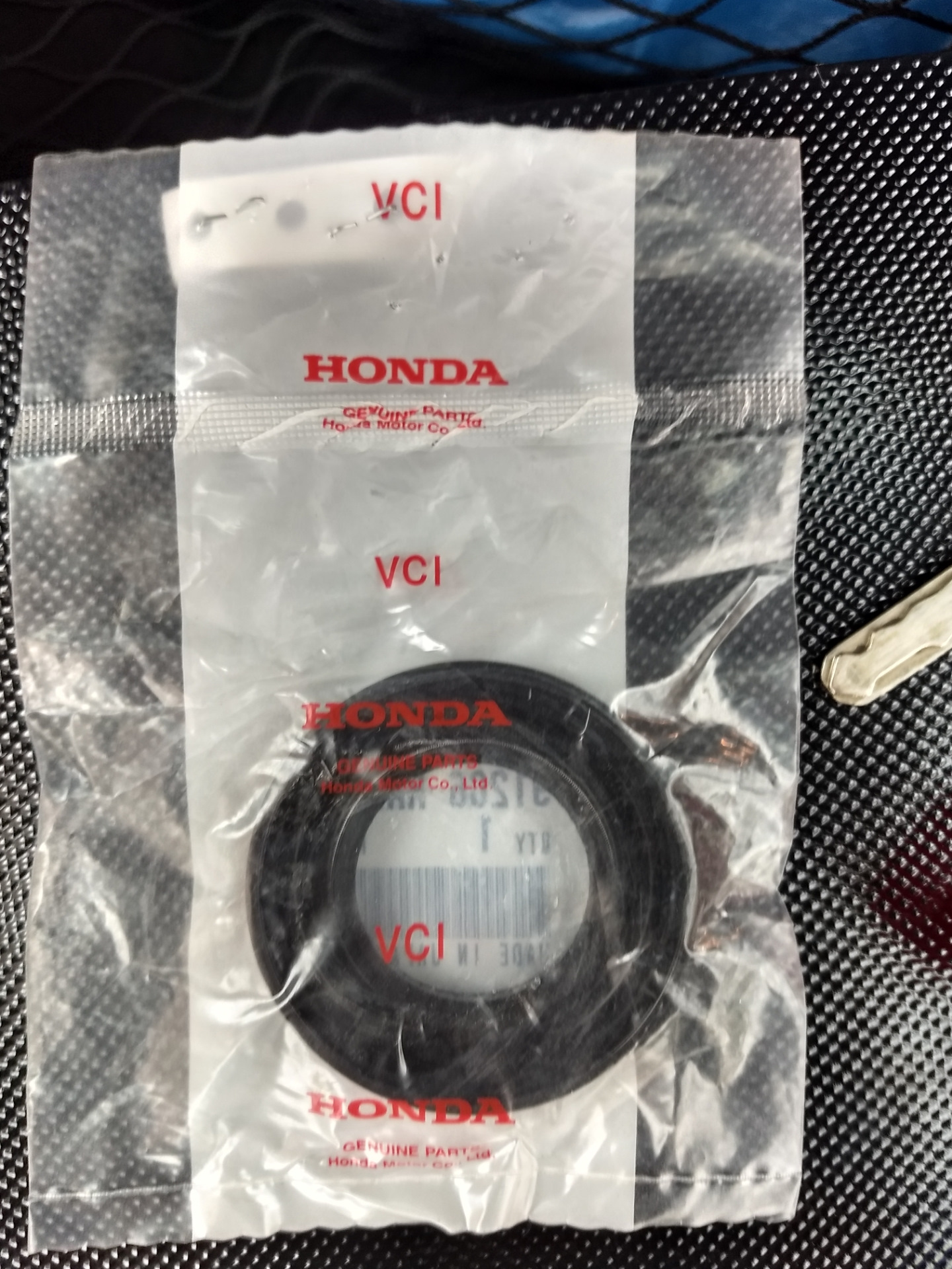

Хотела поменять просто масло в коробке, а мне сказали, что смысла нет, ибо она сопливит … из-за левого сальника привода, но раз уж придется лезть туда, то поменять надо все резиночки.
К замене:
Задний сальник коленвала,
сальник первичного вала акпп,
уплотнительное кольцо гидротрансформатора,
сальник выбора передач,
сальники приводов (лев, прав)
Ну и 5 литров масла для полной замены в нашем случае.

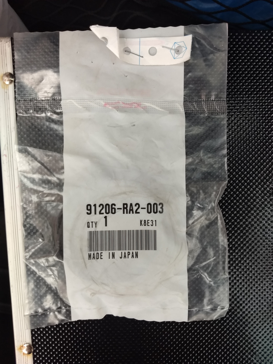

Самая проблема была найти правый сальник (91206RA2003), но благо есть Сан Виталич CLFan :) достал последнюю во всей Москве 😁 и заодно подогнал масла в коробас 😎
Сказано менять — сделано.
Спасибо Д52 Вите, что увидел, и Паше, за то что сделал.
Коробка кстати перестала пинаться (было немного такое) при переключении на заднюю передачу. Теперь переключает все четко, без пинков и ровно 😎 Езжу — слезы радости утираю 😆
