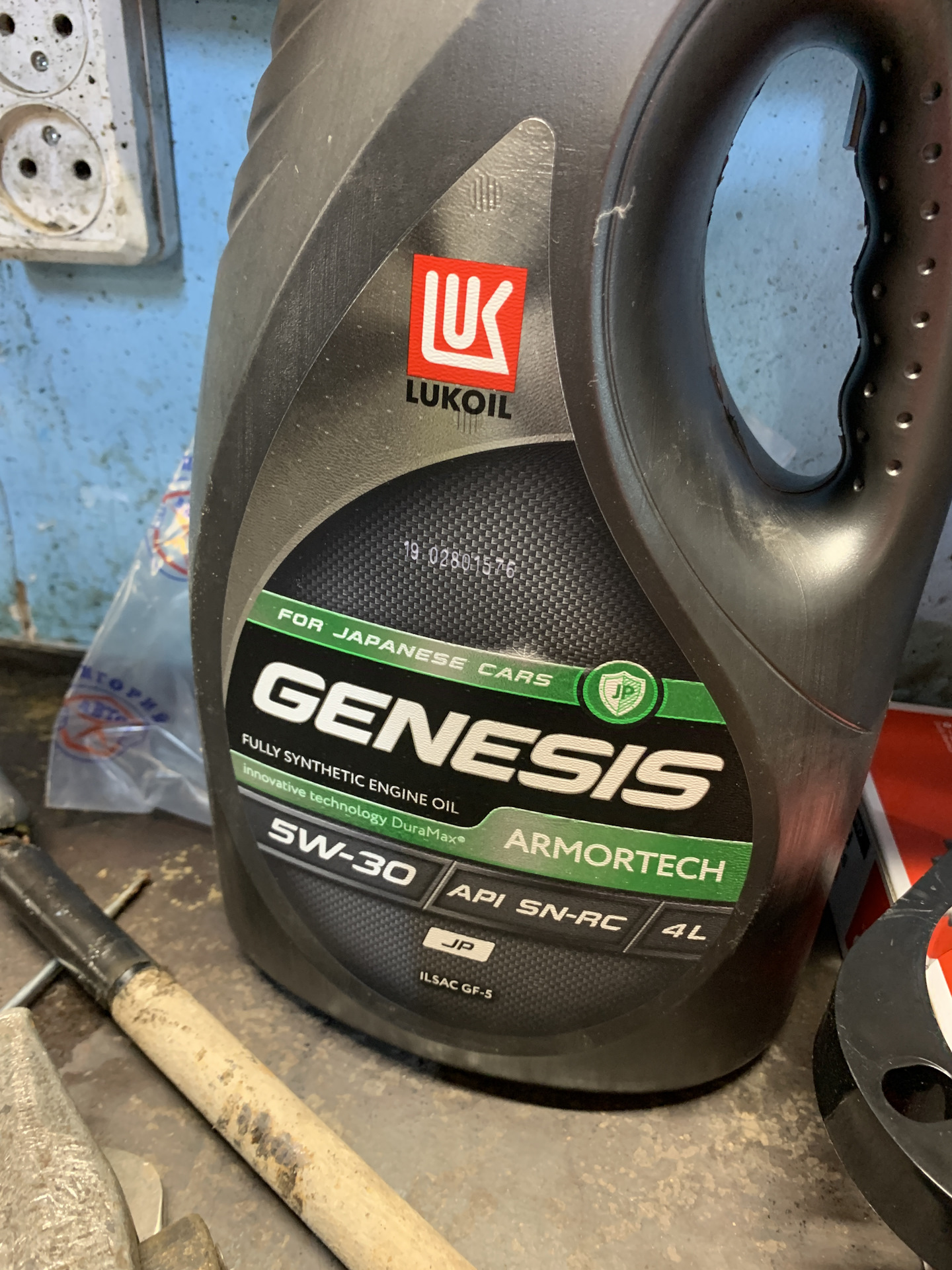

Все приехало, я забрал, особо не вчитываясь что написано на упаковке с маслом — лукойл генезиз и с зелеными полосами, да и ладно, а вот в сервисе уже увидел что написно Armortech for japanese cars, а не Glidetech… странно…, хотя даже на сайте эмекса, где и заказывал что старый артикул 1539486, что новый 3149902 описываются как лукойл genesis glidetech, подумал уж что мне не то масло привезли. На официальном сайте лукойла информации не нашел, только на стороннем сайте ООО "Арсенал", который вроде является официальным дилером Лукойла нашел информацию о том, что произошел ребрендинг и теперь все масла называются Armortech. Лучше напишу текст сайта:

Но для верности позвонил на горячую линию лукойла чтобы уточнить информацию, о том что GENESIS ARMORTECH JP это то же самое что и GENESIS GLIDETECH, хорошо хоть что подтвердили, но могли бы и на официальном сайте такую информацию разместить.
