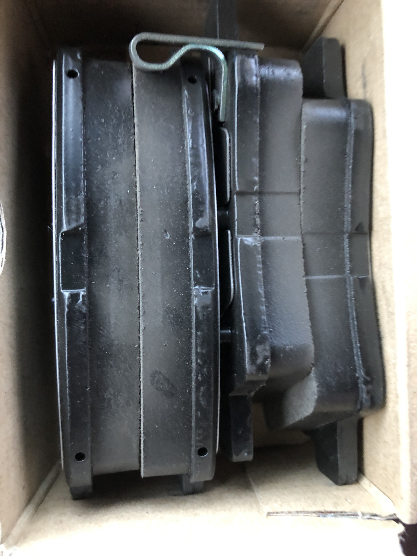

Эта запись будет полезна, я думаю, тем кто будет менять задние тормозные колодки (комплектации с задними дисковыми тормозами).
Ни для кого не секрет, что у нас передние колодки с отверстиями под скобы и соответственно на рынке есть аналоги от Сангсин-Hi-Q и недавно появились от Бош.
Насчёт задних я решил заморочиться и оказывается они тоже с отверстиями (спасибо Carven, подсказал здесь на Д2) и как итог аналог оригинала задних колодок от Сангсин он же Hi-Q с номером SP1907.
Себе прикупил в запас )

А скобы были а в комплекте с колодками ?
Не помню уже, помню, что ставил родные.
Вряд ли, обычно скобы есть в ремкомплекте, например вот таком Quick brake, Metzger или Kawe 109-0095

Я ставил без скоб на перед (за 600р. колодки) доволен как "слон")
Не спорю, каждому своё, некоторые жалуются на брякание колодок без этих скоб, кому-то и без них нормально. Я себе на перед ставил с отверстиями под скобы, ну и соответственно назад тоже буду ставить. )
