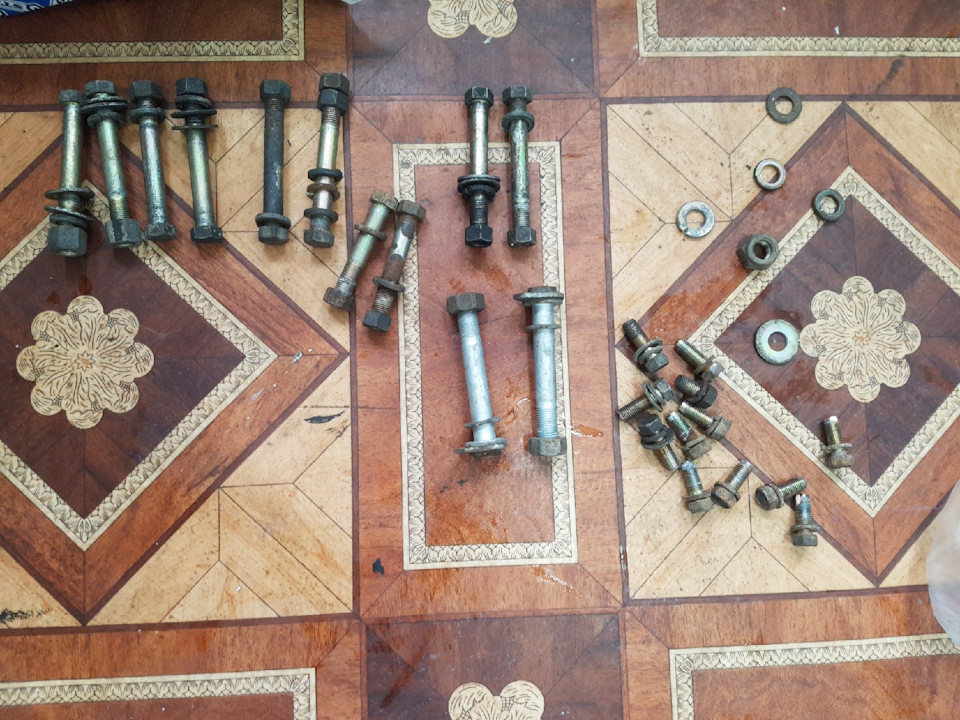

Болты контрактные на заднюю подвеску — 1000 р + 600 доставка.

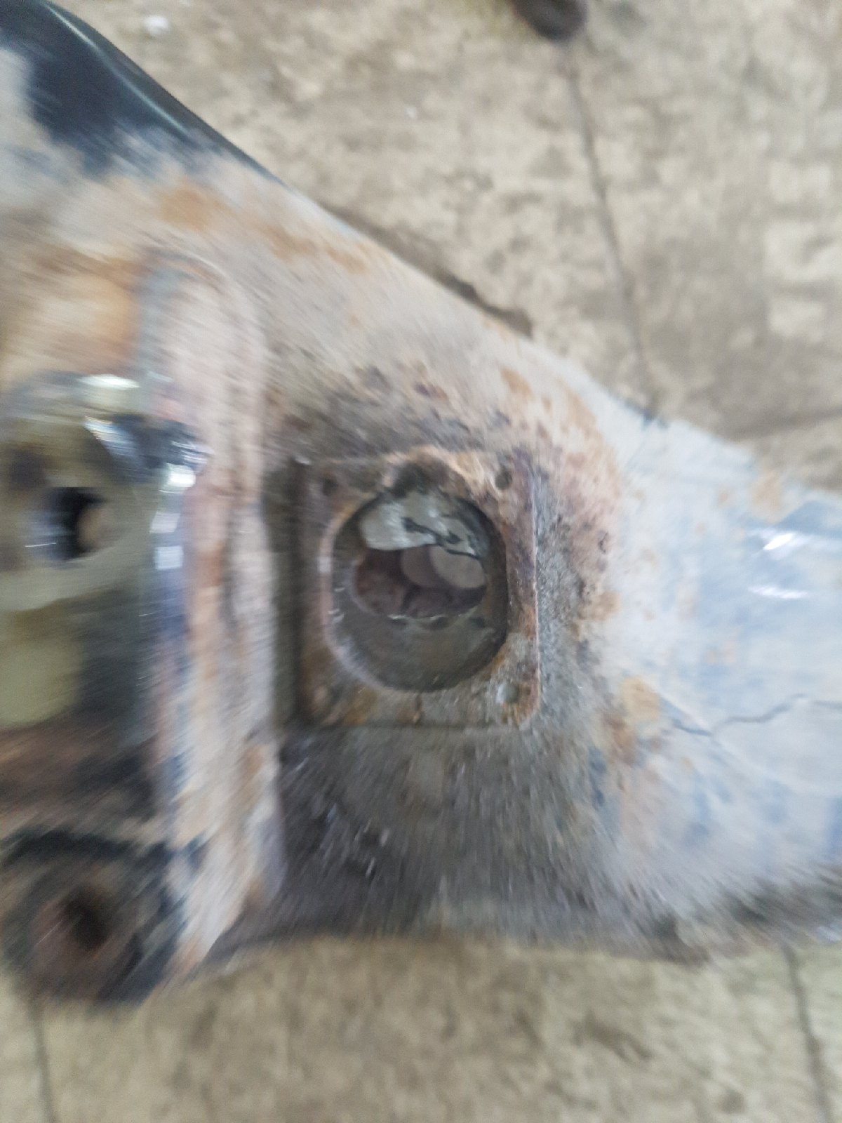

Вот этот сайлентблок пытались вставить в поперечный рычаг, а он идет в регулировочный рычаг. На схеме показывают как будто один и тот же.

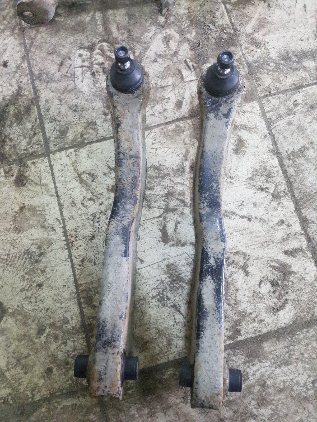

Вот тот самый саленблок который должен быть в поперечном рычаге Febest 023 — 2х250 = 500 р (доставка 150 р).

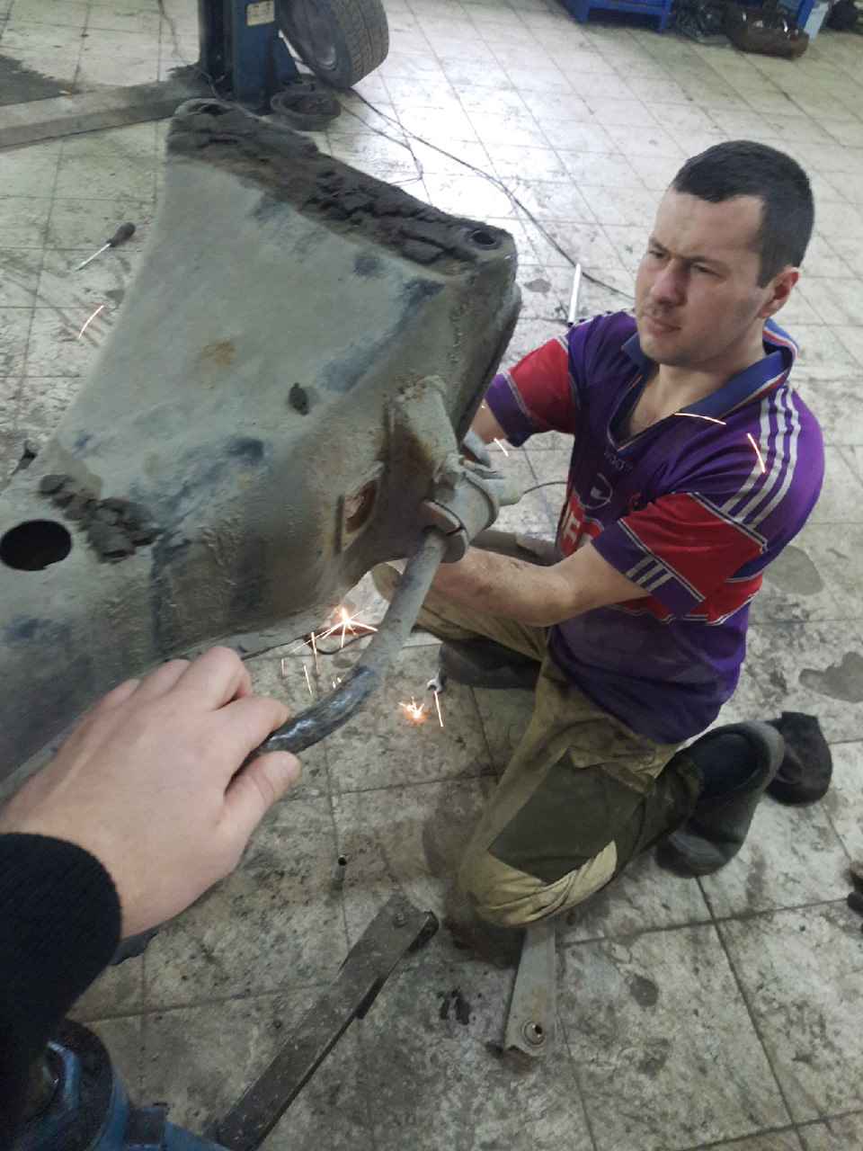

И тут обломился болт в подрамнике и посадочные места под развал болты подгнили!
Решили заварить в двух местах. И на фото видно, вытащили обломленный болт за 2000 р

Нравиться комментарий под фоткой. Вот тот самый РЫЧАГ который должен быть в поперечном РЫЧАГЕ))
да, ошибочка братан)
