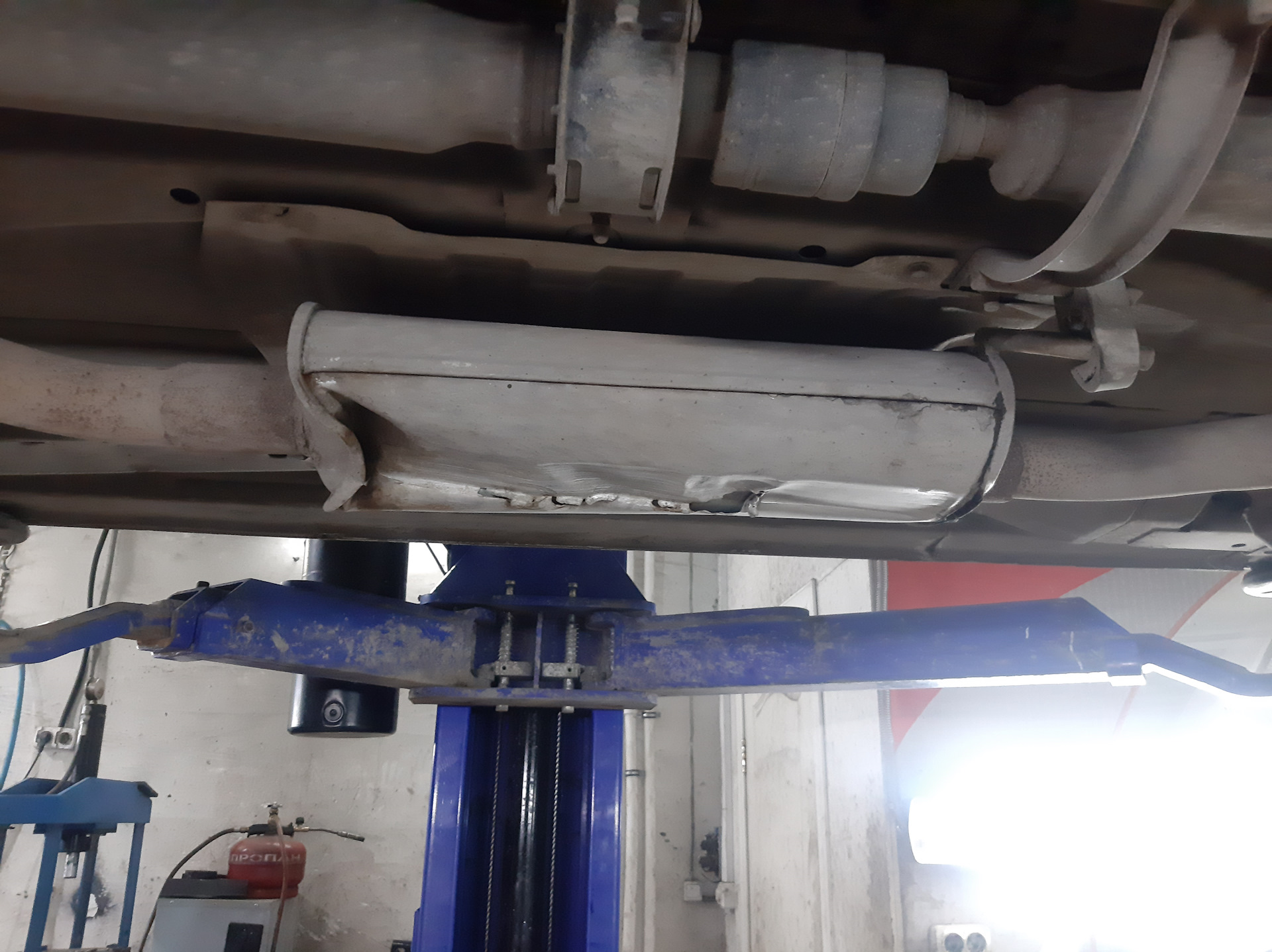

Как всегда любой тюнинг начинается с поломки)
Вобщем все знают, что у Мурано резонатор выполнен крайне не удачно (висит ниже чем все остальное). Так вот в один прекрасный день я наехал на торчащий колодец и слава богу обошлось только порваным резонатором думал заворить и ездить дальше, но последствия оказались слишком большими и решил его заменить. Поиски были на страницах драйва. Спасибо ребята Вам за отчеты.
Остановился на стронгере stal102.
Приехал к товарищу на СТО и начались танцы с бубнами…
Сняли выхлоп (слава богу благодаря газовой горелке и какой-то матери всё открутилось) и тут сюрприз…резонатор идет со смещением, что усложняет процесс установки стронгера, но под небольшим углом он приварен!
Далее приварили новое крепление подушки, чтобы он не провисал и готово!
Звук стал более громким но приятный примерно как у финика. Остался доволен, правда зря не купил сразу прокладку к соединению глушителя, не много сифонит, будет исправлено в ближайшее время.
FISCHER 750907 — Прокладка к каталику
Stal102- стронгер
Nissan 20691-30P00 недостающая прокладка.
######Дополнение
После замены сифонел фланец, в котором не поменял кольцо. Так вот при замене кольца, он разволился(((( пришлось пустить в дело хамут, который не пригодился при установке стронгера.
И вот когда перестало сечь с фланца, звук стал на много тише)))
