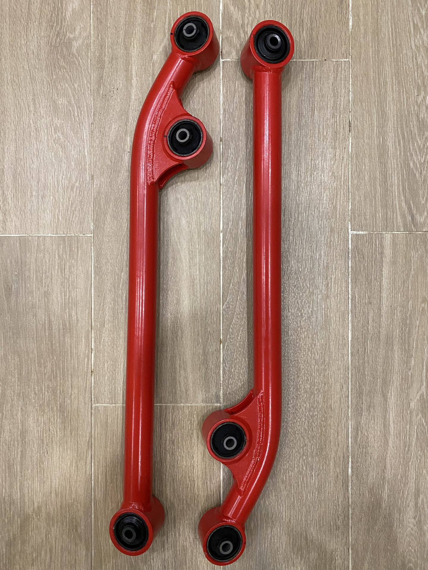

3. Рычаги усиленные с правкой кастора (удлиненные +10 мм.) От Buratilo — 8,890 р. за 2 шт.

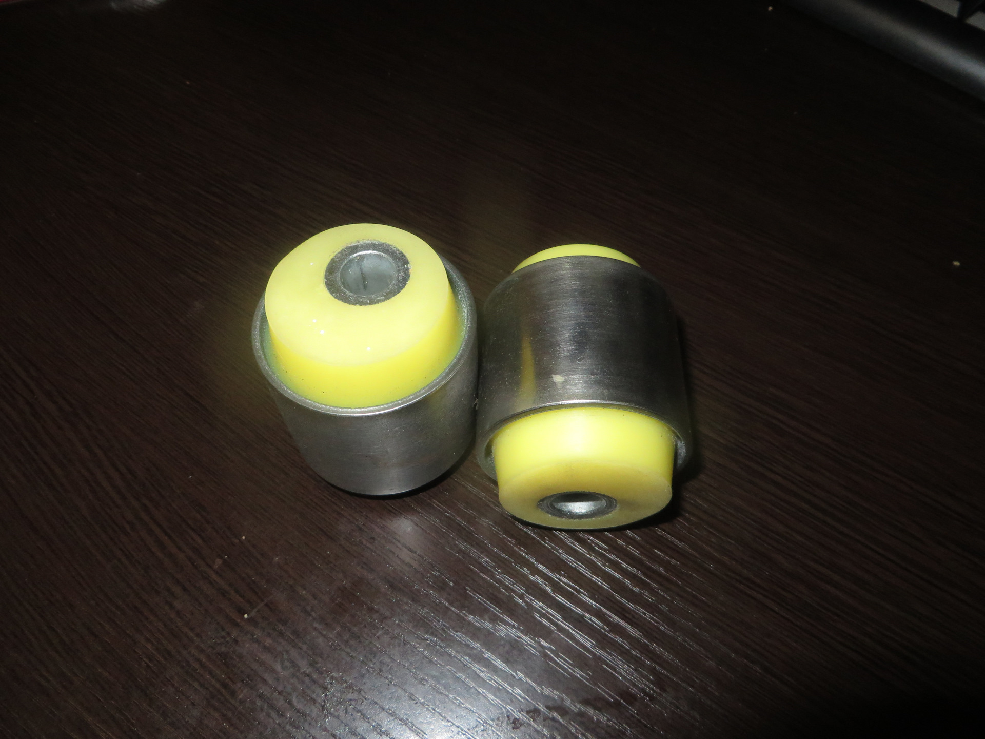

6. Сайлентблоки в рычаги:
-Для крепления к мосту- Suzuki 46282-81A30 — 800 р. ( 4х= 3,200 р.), но я поставил не оригинальные, а фирмы CTR Корея, точные артикулы не подскажу, так как не уверен, что это вообще от рычагов Сузуковских. Покупал в местном магазине, что торгуют запчастями для Suzuki.
-Для крепления к раме- Suzuki 46213-65D01 — 800 р. ( 2х= 1600 р.), также поставил не оригинальные, а фирмы CTR Корея.
7. Сайлентблоки в тягу Панара на перед — 300 р. (2х= 600 р.). Покупал в местном магазине. Так как их отдельно не купишь, приходиться возиться и подбирать. Многие ставят полиуретан "Точка Опоры", артикул как мне известно 1-06-2095. Но у нас в городе их не было, да и мнения противоречивые про них. Друг подсказал, что подходят от Хендай, номер CVKH-32. Они резиновые, не полиуретан. Цена демократичная, если что не составит труда поменять.

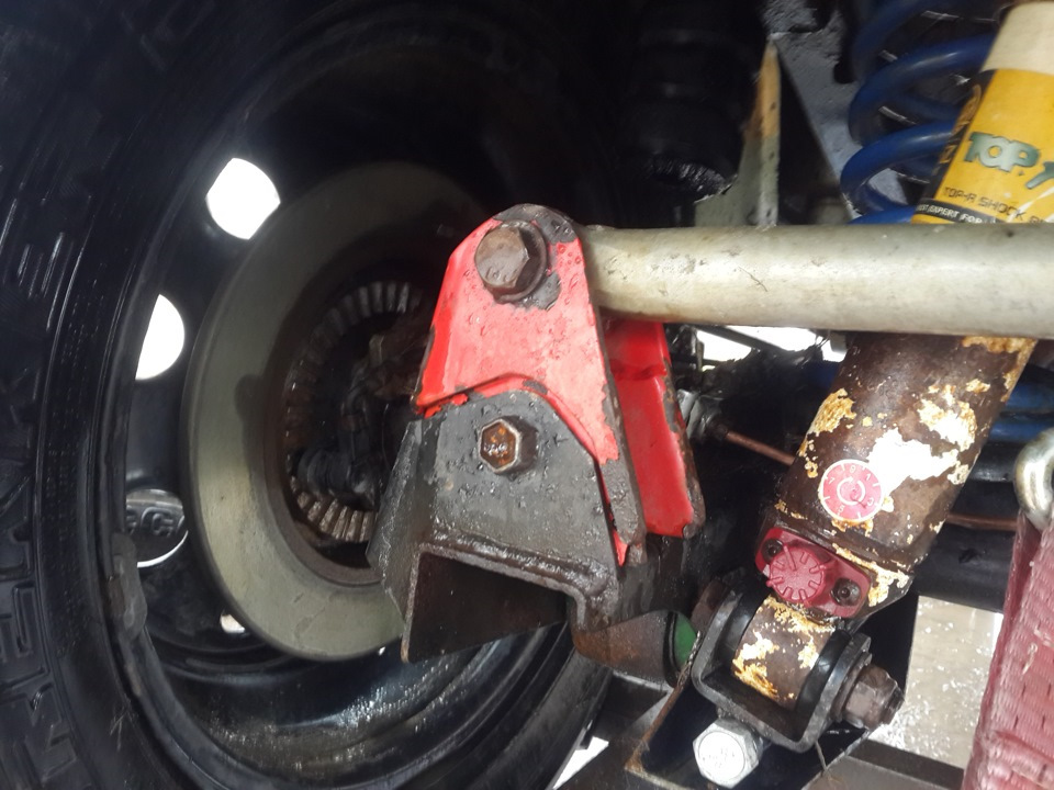

Еще при таком лифте я ставил по одному сайлентблоку со смещенным центром в задние клюшки, т.к. без переварки чашек на заднем мосту, пружина выгибалась дугой и терла об амортизатор
Я этим вопросом уже занялся;) спасибо что напомнили. Тоже слышал, что ставят по одному. Если бы вы выслали фото как он у вас установлен, я был бы благодарен, и в какое именно отверстие? В среднее или в крайнее?
фото выслать не могу, машину продал. Но я ставил в крайнее отверстие, откатал 4 года порядка 160000т.км. все было нормально.

Эксцентрик Апио? Только они живут в рычагах долго. Полиуретан ломает кронштейны на мосту.
у меня стоял полиуритан, местный от ТОЧКА ОПОРЫ. сайленблоки отливали по образцу апио. Я лично давал парню сайленблок Апио и обычный. Вот инженеры точка опоры и сделали гибрид. Полиуритан не дубовый как от полиуритан.ру
MasterJim
такие, мне выделили 2 пары бесплатно, за участие в разработке

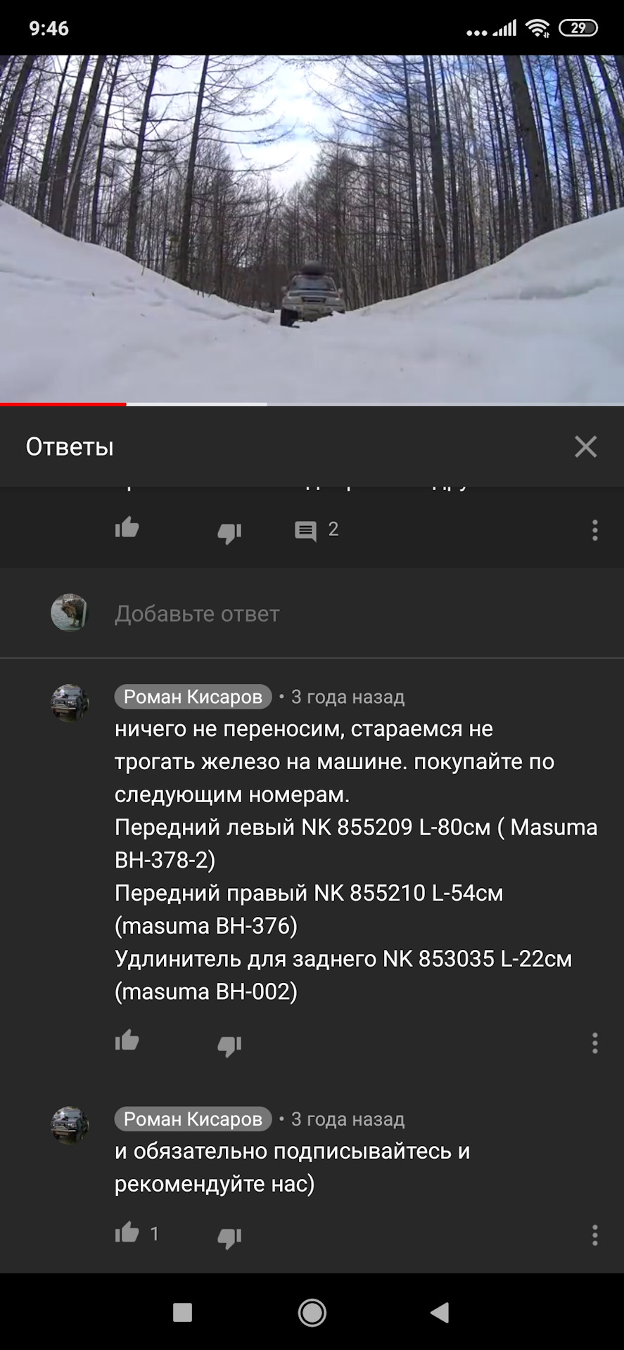

Шланги SAT редкостная дрянь. А тормоза это жизнь!
Поменяю, если будут проблемы на miyaco или seiken. Старался более менее уложиться в бюджет
стояли myaco 4 года, проблем не было с ними и продал. А запчастей сат хватает на месяц максимум, это по опыту использования в нашем сервисе. Клиенты возвращаются.
Не спорю, я это конечно осознаю. В дальнейшем заменю, если будут проблемы.
Vanek-M
Спасибо за совет! Купил 3 шланга Miyaco. Буду пилить обзор на лифт, все укажу)
Stygma
Есть такие же шланги от масума .очень хорошие и стоят не дорого
Я когда хотел покупать Масума, у нас шланг левый стоил 1,300 руб. Miyaco дешевле с доставкой выходил ;)
