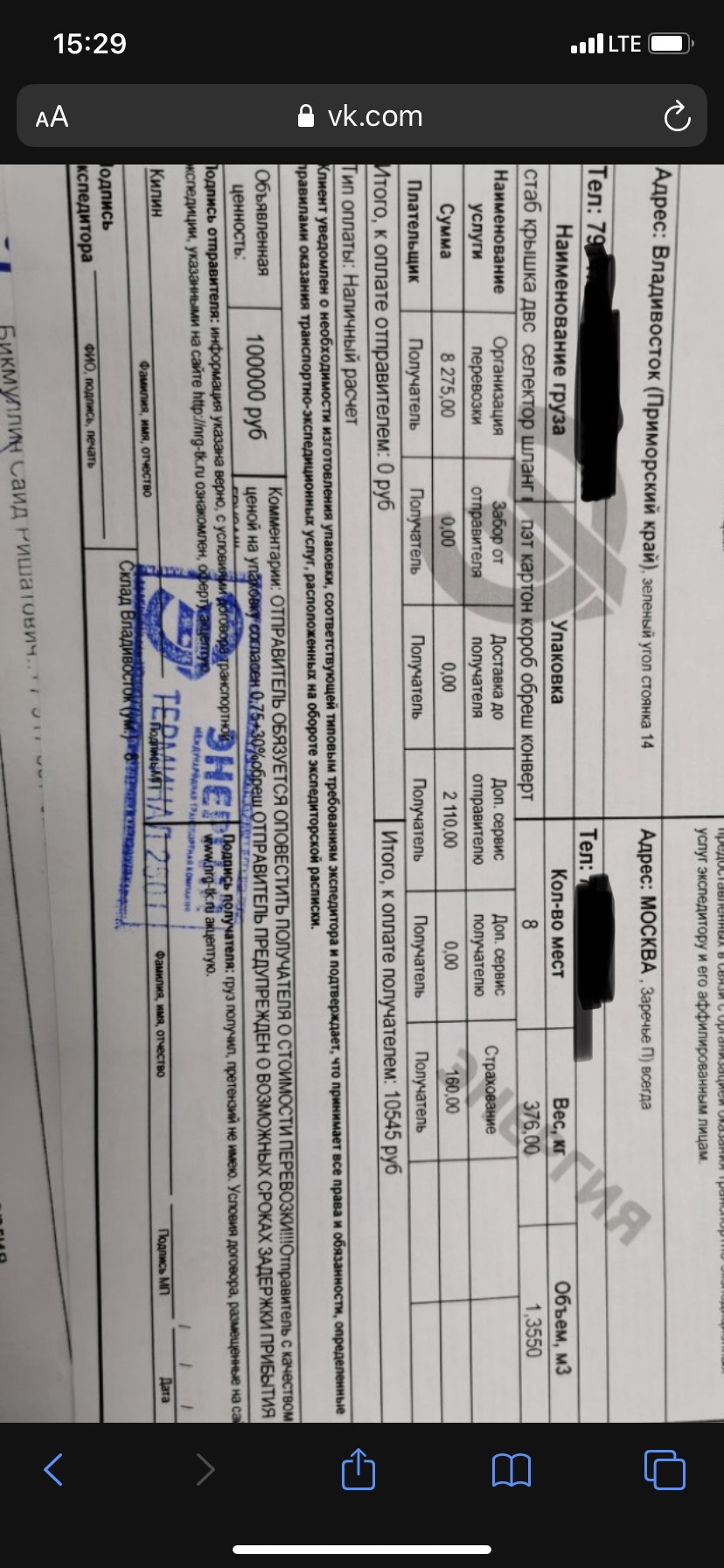

Доставка Владивосток-Москва — 10540 руб

Не подскажите как считали доставку в тк, какой вес агрегатов и какой объём места
Привет, сейчас я даже и не вспомню какой принцип подсчета. Помню что пришло все на одном палете с обрешеткой и пленке.
Смотри скриншот накладной там все есть. ТК Энергия
