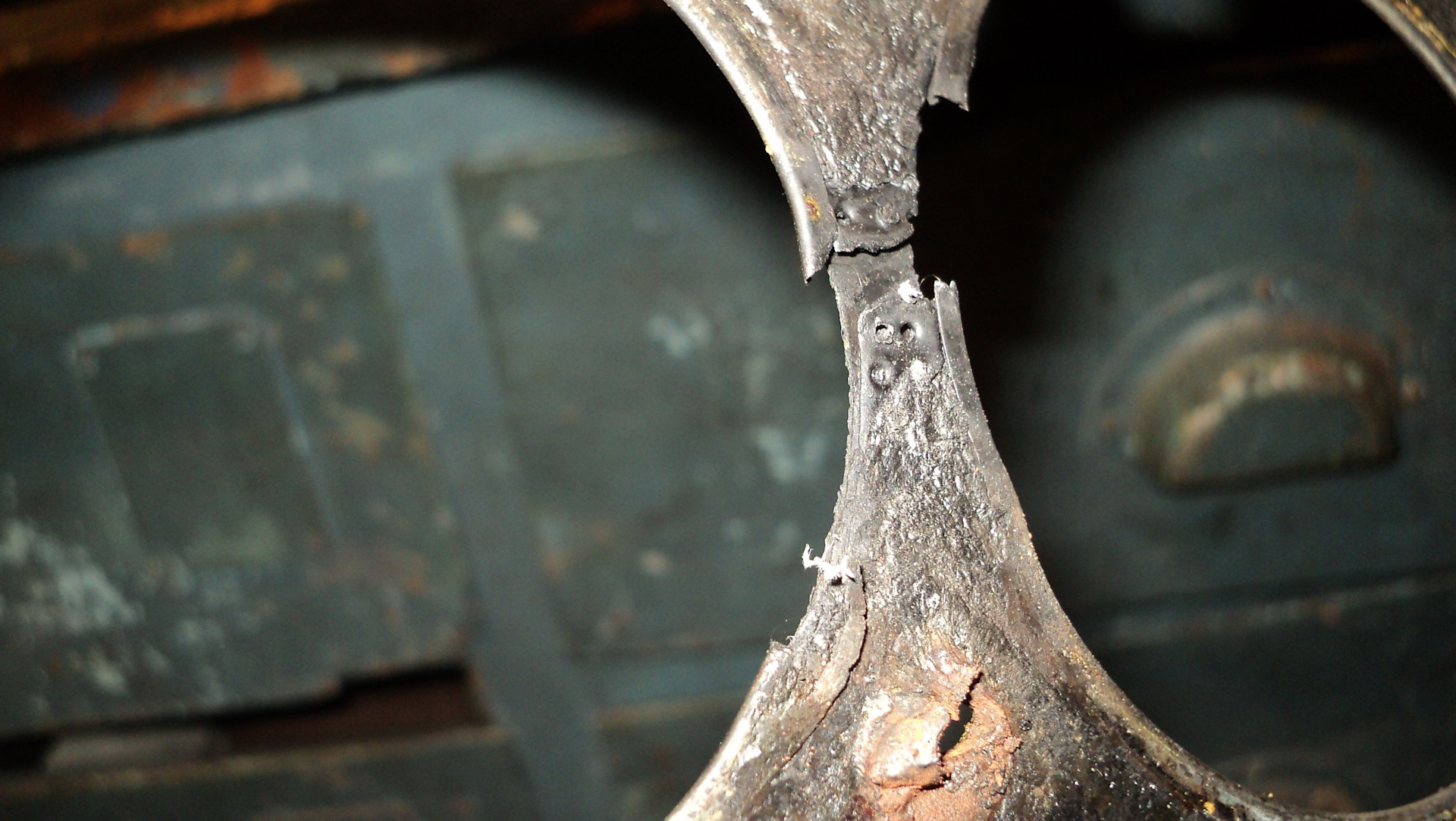

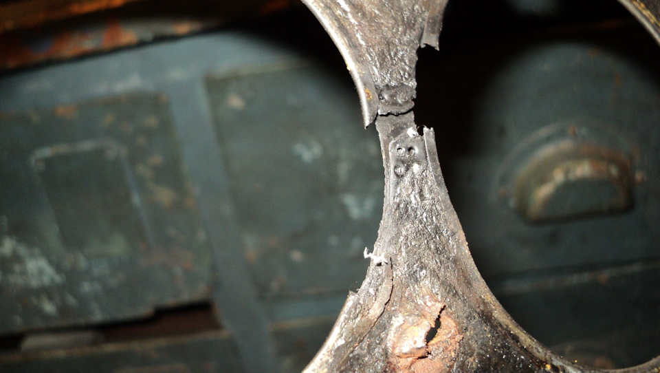

После небольшого сбора вариантов неисправности в авто описанных здесь, я наконец-то отправился к своему мастеру, что бы проверить всё, что можно было бы проверить по ДВС и навесному.
— Кратки итог — прокладка ГБЦ между 3 и 4 цилиндром.
Во-первых, поочередно отключая цилиндры — машина почти не реагировала на отключение 3 и 4, но больше не третий.
Во-вторых, звук, выкрутив свечи, крутили стартером двигатель с нажатым газом — отчетливо слышно странный звук из 3 и 4 цилиндра, такой звук, только глухой может не заметить, описать я его наверное не смогу, при обычном перемещении — это тот самый звук который проявлялся при езде "внатяг" (как будто сечёт/звенит что-то прям за ногами водителя, то есть как раз в блоке).
В-третьих, машина троит (для меня это вибрация, потому что не знал, до сегодня, что такое "троит"), да, это как раз выражалось в той самой вибрации при остановке на передаче. На паркинге или в нейтрали такого не было, то есть проявляется при нагрузке и остановке, на ходе незаметно.
Обновлено:
В-четвёртых, вскрытие показало собственно, что и ожидалось, прогар между 3-4 цилиндром:
Вообщем станет мне это в копейку — работа 30 т.р. + 17 т.р. запчасти

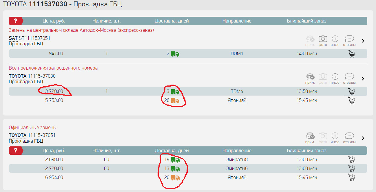

Почему заказал не оригинальную прокладку ГБЦ? В основном из-за сроков поставки. Единственное, что можно было бы купить, это прокладку ГБЦ за номером TOYOTA 1111537061 от 180 кузова, но я не стал этого делать. Ниже скриншот по срокам доставки прокладки ГБЦ по каталогу от 150 кузова, то есть от моего Vin-номера авто.

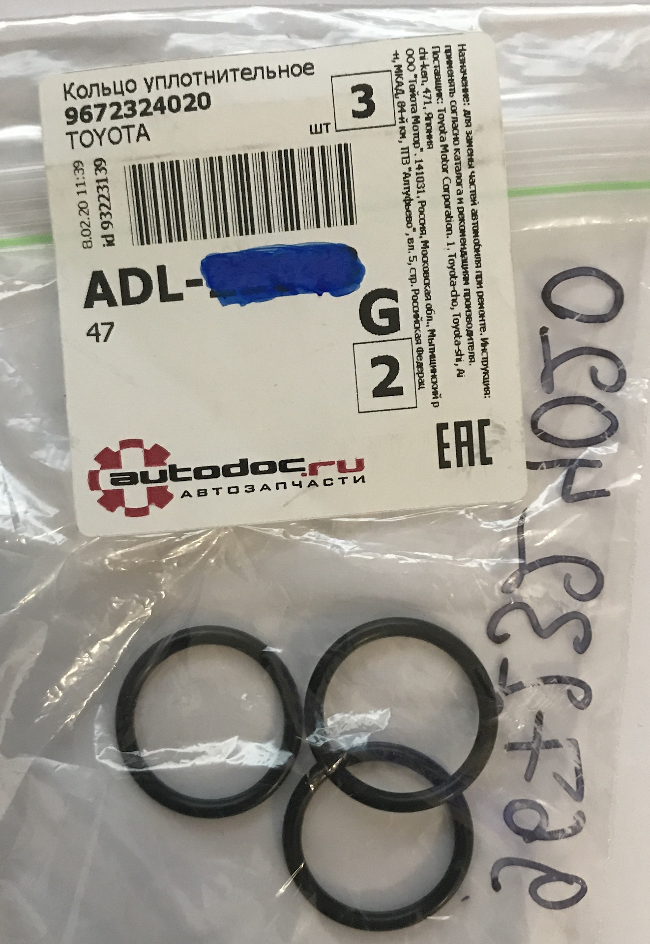

2 кольца. 9672324020
2 кольца 96721-24015
2 штуки под клапанной 1115937010
Спасибо за арты, всё нашёл

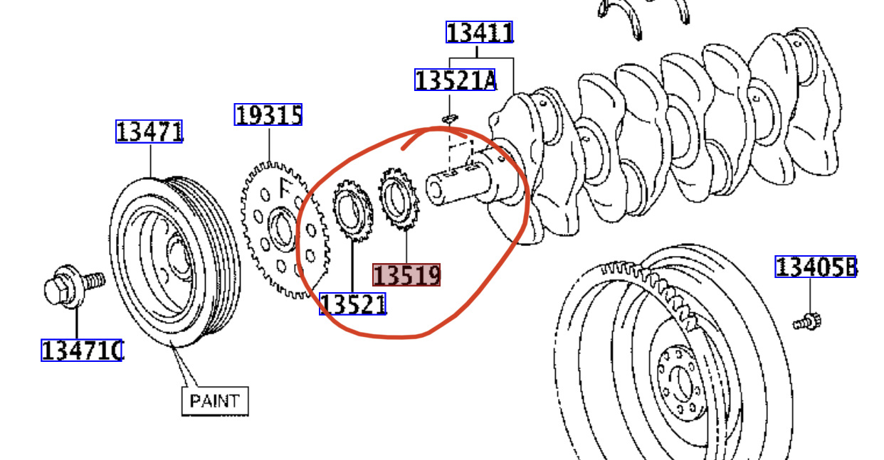

На счет цепи, звезды какие? Коленвала и масленного насоса или верхние которые?
ThePsychosocial
у меня самостоятельный ремонт обошелся в 20 000р. с заменой колец, вкладышей и маслом и антифризом… можешь почитать в бортавике. болты можешь не менять, они как новые за мои 155000км были. Прокладку натяжителя цепи бы еще и сальники коленвала оба, раз уж полез. Цепь тоже надо смотреть, ее может и не нужно менять, а если менять цепь то она меняется со звездами. прокладка крышки клапанов тоже лучше сразу поменять.
если в лайтовом варианте чинится то 30к за работу это дорого. с читаю. за 30к должны вынуть движку, отмыть, отфрезеровать обе плоскости(головку и блок!). Я в обязательном порядке фрезеровал блок, а раз так то и кольца менять, маслосъемные закоксовываются знатно, а на старые вкладыши собирать опасно.
короч если интересно www.drive2.ru/l/513132182152151527/
Уточните пожалуйста по звездам?
Я так понял, что на моем скриншоте, «звезда распределения на коленвале» по каталогу вроде бы — 1351937010

Если интересно, то приложил фото пробитой прокладки, что собственно подтверждает на будущее для остальных, возможные симптомы будущих затрат.
Сколько все обошлось ?
И что менял ?
Список запчастей обновил в посте, это то, что я покупал сразу и отвёз мастеру, машина в данный момент стоит в сервисе и неспешно ремонтируется, по работе, если ничего дополнительного не всплывёт 30 т.р. +17 тысяч ушло на запчасти. Потом сделаю ещё один пост с итогами, в первую запись добавил видео со звуком при езде в натяг, разобрать в принципе можно, что за звук я имею ввиду. Заведомо мастер сказал, что звезда нижняя, арт. есть вверху, имеет износ, потом сделаю фото, заказа вообщем не зря, так же сальник передний, тоже самое, хотя многие писали он не нужен, по цепи и остальному пока что рано говорить.

Почему именно Виктор ренз? Все гбц ее ставят ) она лучше ?
МСК оригинальные стоят в 3-4 раза дороже, что не совсем как мне будет разумно покупать, к тому же с наличием беда, я беру в Автодоке всегда, там по поставщикам не везде есть по 8 штук (впуск/выпуск уже 16), даже от Дилера VR перезаказывал несколько раз, по прокладке, оригинал стоит 3 т.р. против 1 т.р. за VR, к тому же, проще с наличием и доставкой, да и плохого пока не слышал о них, поэтому попробуем на свой страх и риск, остальное брал в большинстве своём оригинал. По отверстиям прокладка ГБЦ от VR вроде аналогична новому арту оригинальной прокладки, то есть немного отличается, от того, что стояло у меня.
Оригинал гбц лучше чем VR?)
Я знаю магазин хороший оригинальных и не оригинальных запчастей, даже свечи оригинал
Многие там берут и все хвалят ) я там взял опорники новые оригинал за 3800
А так 5к стоят
Я не знаю, что лучше с точки зрения качества, взял то, что взял, что бы ремонт не вышел как треть цены авто, я имею ввиду, что прокладка от ВР по отверстиям такая же, как новая оригинальная модернизированная под новым артикулом, старая моя, по отверстиям другая, я потом сфоткаю их различие, если не забуду.

Я так и не смог проверить компрессию, но уже и не надо, и так ясно всё. Проявляться начало в том, что звук похожий на сечение глушителя где нибудь на соединениях, как будто пропускает что то и приправлен звоном небольшим в нагрузке, когда где то к 2.5-3 тысячам оборотов давишь. Так как я катаюсь почти всегда с музыкой, мог и запустить и не услышать, но последнее время видно прогрессировало это, плюс поездка в Воронеж тысячи 1.5 наверное накатал, и недавно пошла вибрация, об этом в соседнем посте, там и видео было, ссылка сверху, больше пока ничего. Наверное начальная стадия, бывает и похуже, но делать надо, денег ток взять где.

я вот хз что брать, под мой вин выходит либо оверхдохрена по срокам либо неразумно дорого, поэтому пока VR в корзине, дали знакомые вин от своей машины, там пробил и сроки норм и цена 2.5+-
В экзисте идет замена 11115-37030 на 61, и как обычно — старые номера всегда овер дохера стоят . новые дешевле …
а Автодок показывает замену только на 51 (1111537030 на 11115-37051), странно
Ну вот отличие в этих дырках. Мне кажется что там фриз гуляет по всем окнам, а тут задушили чтобы Распределить лучше по длинне …
ну вот ИМХО я доверяю Япам . не спроста они это сделали !
читанул, только там не артов нет, ничего, только сравнение внатуре, а эт не пойдёт, что бы просто так за 2.5 взять прокладку не ту, 51 хотя бы идёт как замена, 61 вообще под наш движ, по крайне мере Автодок не выдает, вот и хз, где искать инфу то
Кстати, если VR идёт как аналог 1111537030, то можно просто VR сравнить с новой, которая 1111537061, фотки только найти нужно.

нижнюю звезду на цепь купи … Цепь посмотри номер тоже от свежих годов, вроде тоже есть модерновый …
