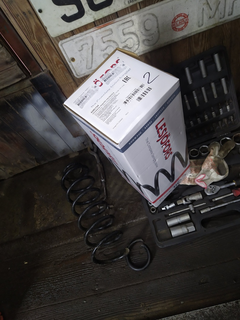

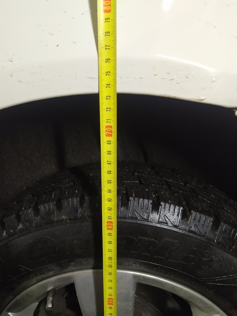

Прикол. Появились посторонние звуки из задней подвески. Поднял авто на подъёмнике и перетряс всё что можно – ничего не люфтит. ОК. На следующий день катался с товарищем по делам, он предложил достать из багажник всё моё добро, т.к. ему казалось, что звук похож на удар пластика о пластик. Достал всё из всех ниш и сеток. Звук не пропал…Достал всё из запаски – звук не пропал…Закатил к себе на яму – и о чудо, причина найдена…А прикол в том, что это правая пружина…Задние пружины я менял год назад или 13000 км пробега…Отсутствует ВЕРХНИЙ «маленький» виток, и она широкой частью долбит в кузов на ямах…Что за нах?
Вообще первый раз вижу чтобы ломало верхний виток. Задние пружины в прошлый раз менял на Lesjofors 4285733 – аналог оригинальных для подвески с ППД. С этой конторой знаком не первый день – никогда проблем не было. Толи брак, толи ещё что…Останется загадкой…
Менять пружины каждые 13000 км в мои планы не входило – некоторые масло реже меняют…На этот раз решил взять так сказать усиленные – от Yeti. Lesjofors 4285734. У них сама пружина толще на 0,25мм и вроде на 10мм выше…Нашёл фотки в инете с Октахами на этих пружинах – вроде жопу не задирает. Это для меня важно!

Вот фото пепелаца на новых пружинах:

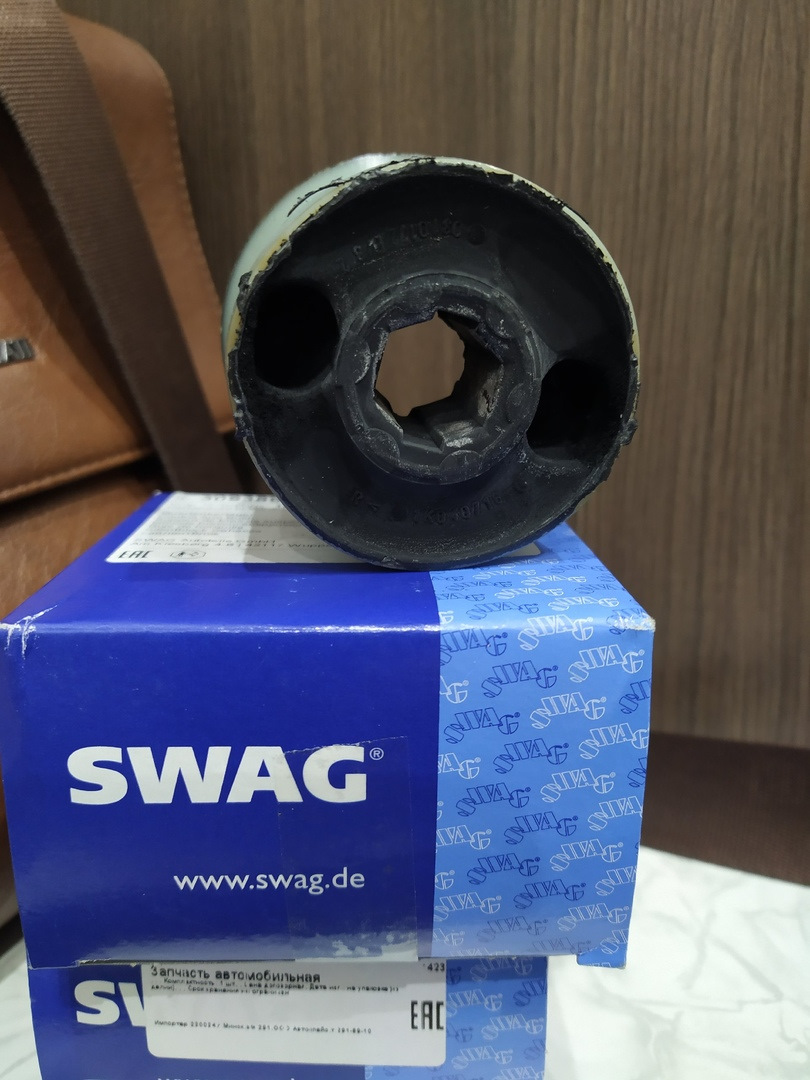

Также во время осмотра увидел «начало конца» задних с/б переднего рычага. Решил взять с двумя дырками от Audi A3. Выбор пал на SWAG 30 93 8659.

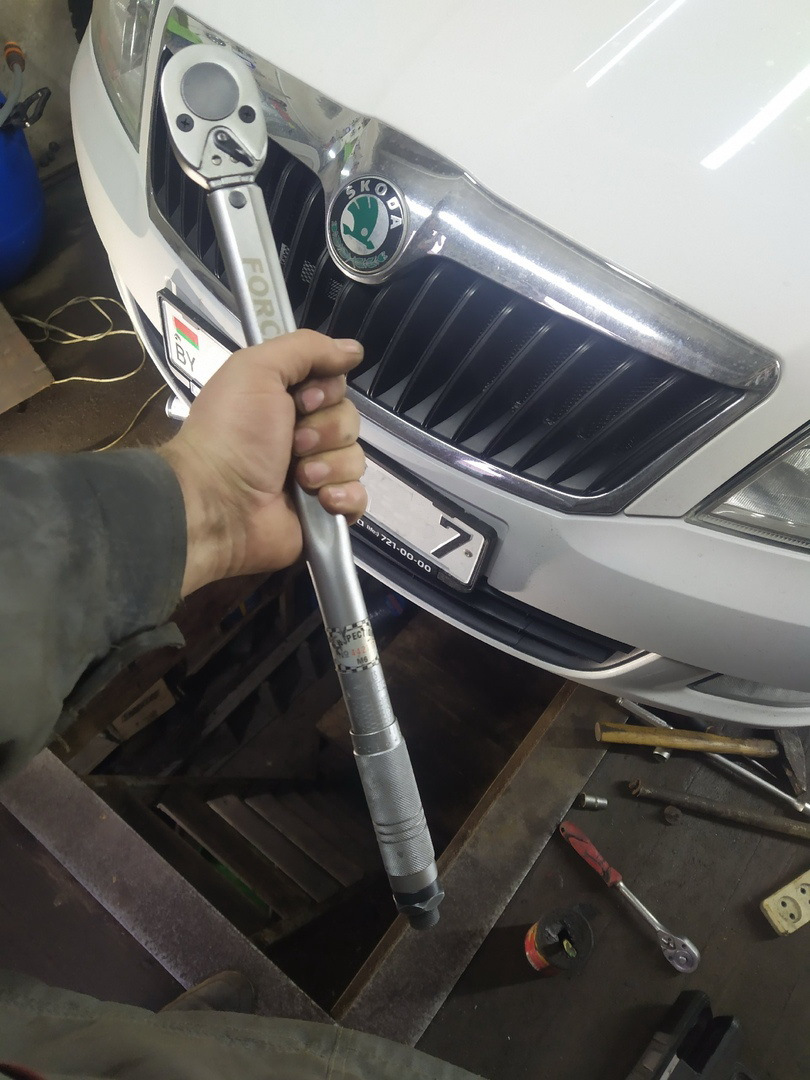

Для замены снимал рычаг. Для этого откручиваем 3 гайки шаровой от рычага, 2 болта на 16мм и 1 на 18 на заднем сайленте, болт на 18 крепящий передний с/б. Перепрессовываем сайлент и напрессовываем кронштейн на рычаг. Сохраняйте соосность при этом! В коробочке от сайлентов была инструкция) Сборка в обратном порядке. По возможности собираем на новые болты/гайки, пользуемся динамометрическим ключом. Передний сайлентблок зажимаем, когда авто стоит на земле – это важно!
Теперь авто более собранное на дороге)

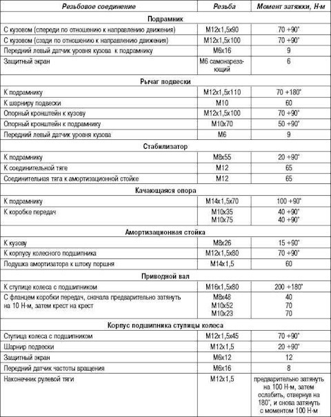

Моменты затяжки элементов ходовки:

Привет! Как впечатления по плавности хода от Lesjofors 4285734, мягче, жестче?
Чуточку жестче…замечал первые 100км…сейчас ничего не чувствую…или привык, или чуть "приработались")

Можешь скинуть номера болтов под сайлентблоки ?
Совсем обленились поиском пользоваться)))
Держи:
Болты кронштеина заднего с/б
-болт N 105 797 02 M10×76 — 4 шт. (момент затяжки 50Нм + 90*)
-болт N 910 398 02 M12×1.5×90 — 2 шт. (момент затяжки 70Нм + 90*)
Так же рекомендуется поменять на новые:
-гайки шаровой опоры 6 шт (VAG N 103 320 02);
-болт с/б переднего передней оси 2шт. (VAG N 101 410 03)
на моей тоже верхний виток обломило
Нас уже 2)))
Удивительно, как то совсем мало отработала пружина 😞
Lesjofors 4285734 она и на универсал вроде идёт?
Сам в шоке…

Три года гарантии на эти пружины. Мне отказали, так как не предназначено для октавии.
На какие из них? Я всё ставлю сам…заказ-нарядов нет…
У меня тоже не было заказ наряда. Только чек на покупку. Прослужили 1,5 года
Lesjofors 4285734
Не радует меня такая перспектива…
Я тоже был не в восторге. Поставил РС версию пружин и новые стойки. Очень доволен, управляемость на порядок выше. Клевки и крены ушли.
Пружины+стойки вкруг уже совсем другой бюджет…
Недешево, плюс к этому опорники, отбойник, болты и сайленты. Но это того стоило.
AlexandrAG
Lesjofors 4285734
А чо с ними стало?
Лопнула
