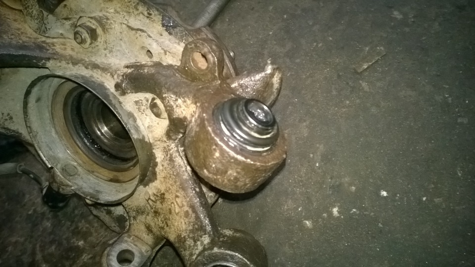

Вот уже второй раз полез в ходовку, до этого спереди меняли сайленты и удивлялся как так все с первого раза открутилось)))))ну это ладно битая в морду скорее всего разбирали, а вот в жо.у не лазили 15 лет точно, видно по состоянию сайлентов которых вообще не было, резинки куда то испарились.

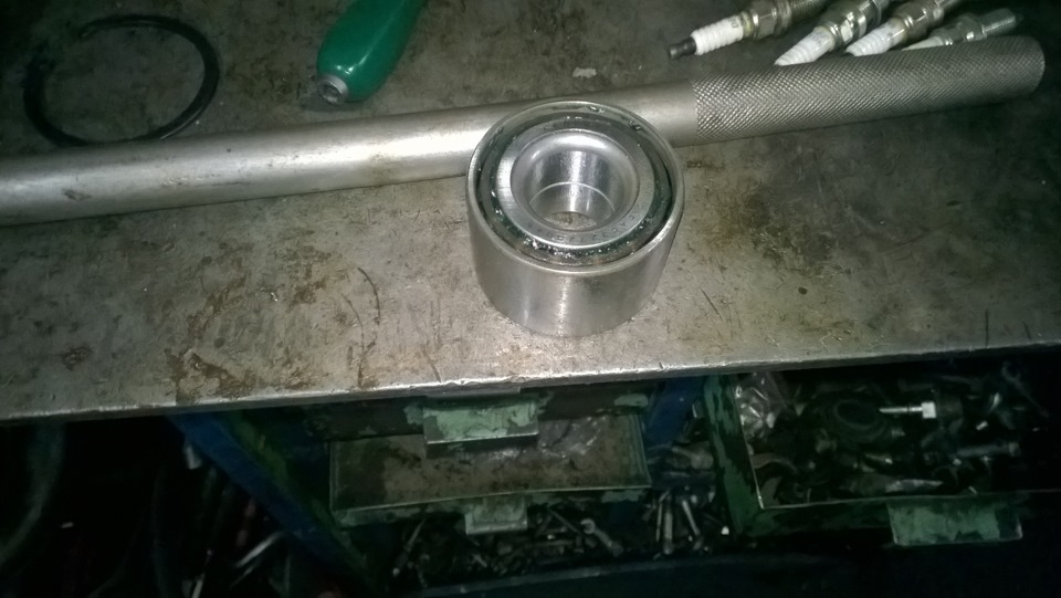

На улице -10, 2 домкрата, набор инструмента и 3,5 часа времени и все готово. Заменил сайлентблоки на задних цапфах и рычагах + передние ступичные подшипники, не составило не каких проблем.
Не стал на полиуретан все ставить как делают многие, дорого, да и в моем случае бесмысленно, я не супер пупер дритер))))да и стоял спереди он изначально когда купил марка, теперь в мусоре валяются, не возбудили меня желтые сайлентблоки. Поставил все Фебест, кто скажет что говно, могу немного поспорить, так как шаровые опоры стоят и спереди и сзади фебест, сам лично их туда ставил и проехал на них уже около 45 тыщ, и хоть бы ху., еще живые и катают меня и радуют.

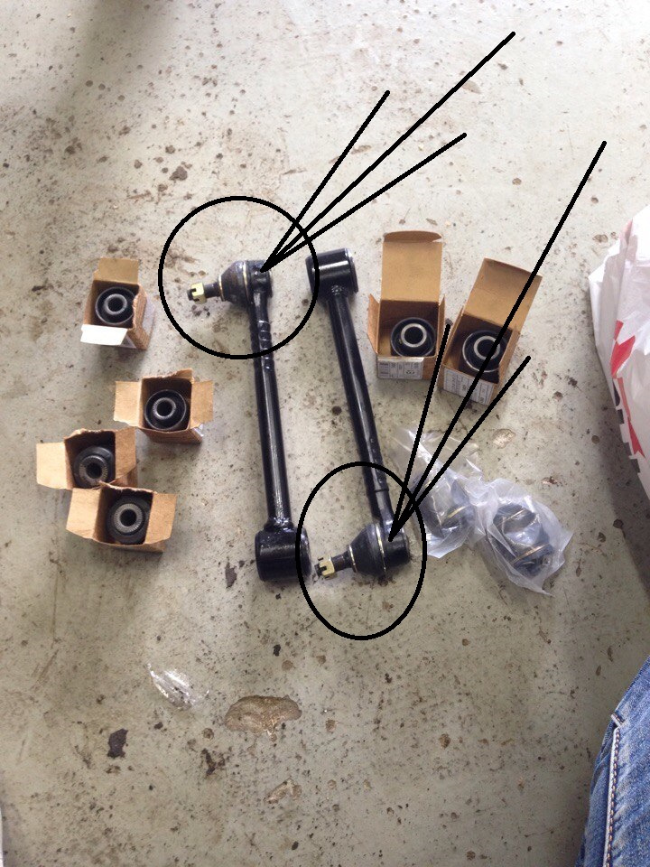

еще вопрос дружище, а тяги сразу с сайлентблоками же идут ? или нет
да они всборе
получается это ты всю подвеску перетрёс? все резинки все сайлетблоки.
да 20 сайлетблоков и 2 тяги всборе
а чо за тяги? почему просто в тягах не поменял резину ?
потому что там шарнир еще стоит
XTremeAlik
спасибо . понял . тяги новые?
да они в оригинале по 1650 рублей
ок спасибо
ПРИВЕТ! как тебе tab- 168Z?
Привет! норм я на на на них по нашим дорогам около 30-40 т/км отъездил и продал с ними.
168 идет 14мм
ты болт менял?
у всех дорестайл, послерейстал, суперрестайл 90-100 кузова идет болт 12мм
НЕ ЧЕГО НЕ МЕНЯЛ ВСЕ НА СТАРЫЕ БОЛТЫ ПОСАДИЛ.
