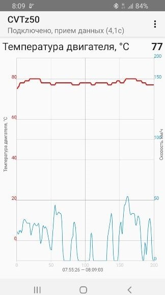

Помимо долгого прогрева вариатора заметил еще что и печка греет слабовато, а когда посмотрел на график температуры двигателя, то картина сложилась окончательно. Единственное предположение, которое объяснило бы все симптомы недогрева — установлен неправильный нижний термостат с температурой открытия 82*С. Не знаю почему моторы российского рынка оснащаются этими версиями термостатов, наверное тому существует какое-то разумное объяснение (если кто знает напишите плиз).

В итоге, температура мотора в конце той же утренней поездки достигает +91*С, вариатор прогрелся до 70*(а было 40-50*!). На трассе держится 91-92*С, печка греет заметно веселее, наконец-то появился смысл в использовании режима вентилятора "auto".

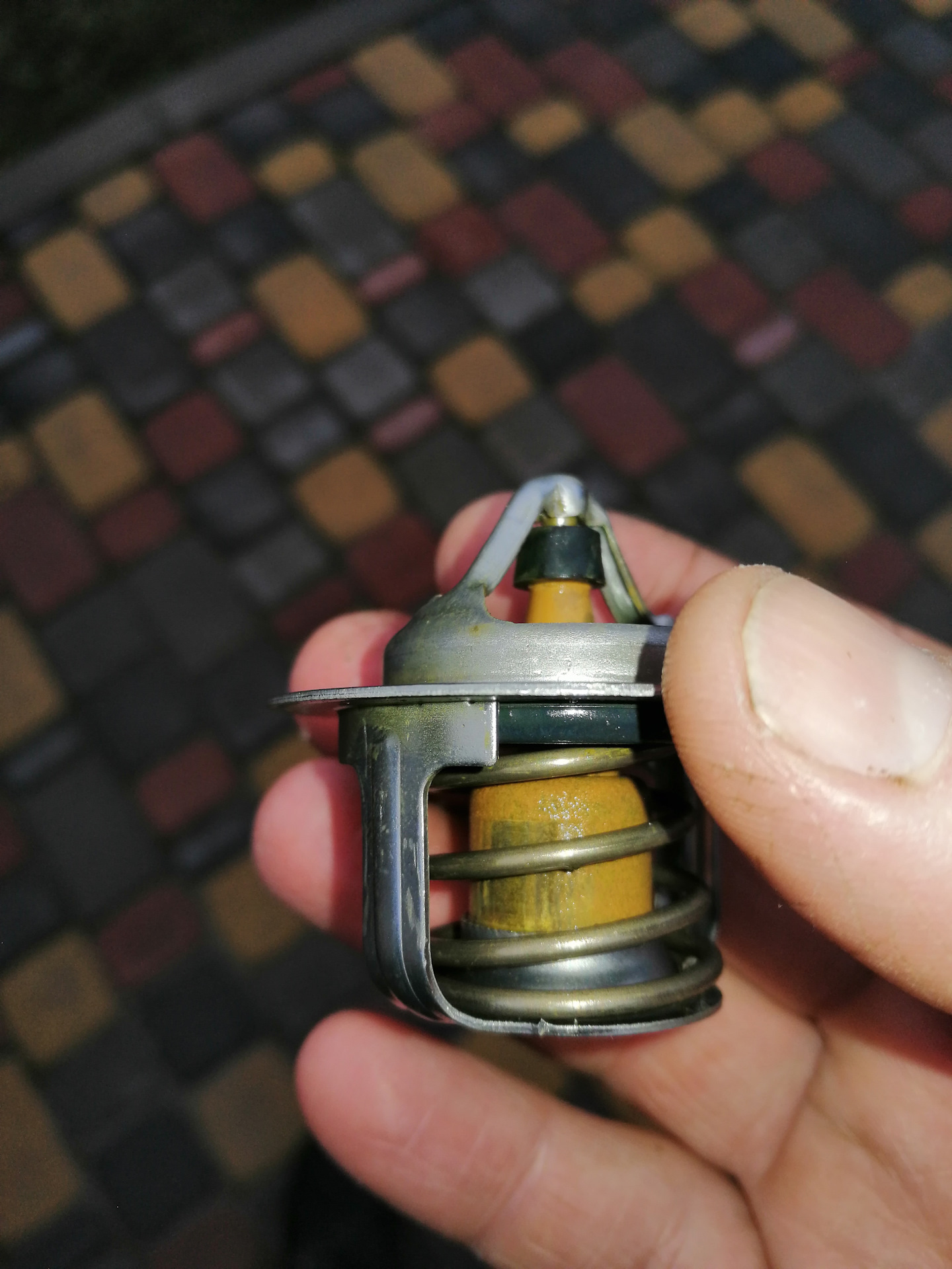

Спасибо за инфу о термостате. Были теже симптомы. Сегодня поменял. У Вас на старом подобных потертостей не было? Похоже, открывался с перекосом.
Насколько помню вроде не было.
По фото похоже на какой-то налет, пошоркайте его — будет стираться?
Спасибо. Стирается. Терлось об пружину.
А какой антифриз был залит? налет это ведь от него, хотя никакого налета быть не должно.
Родной. Не менялся с завода 11 лет и 90000. Я после покупки у первого хозяина озаботился сменой всех тех жидкостей.
