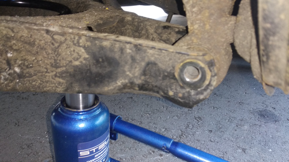

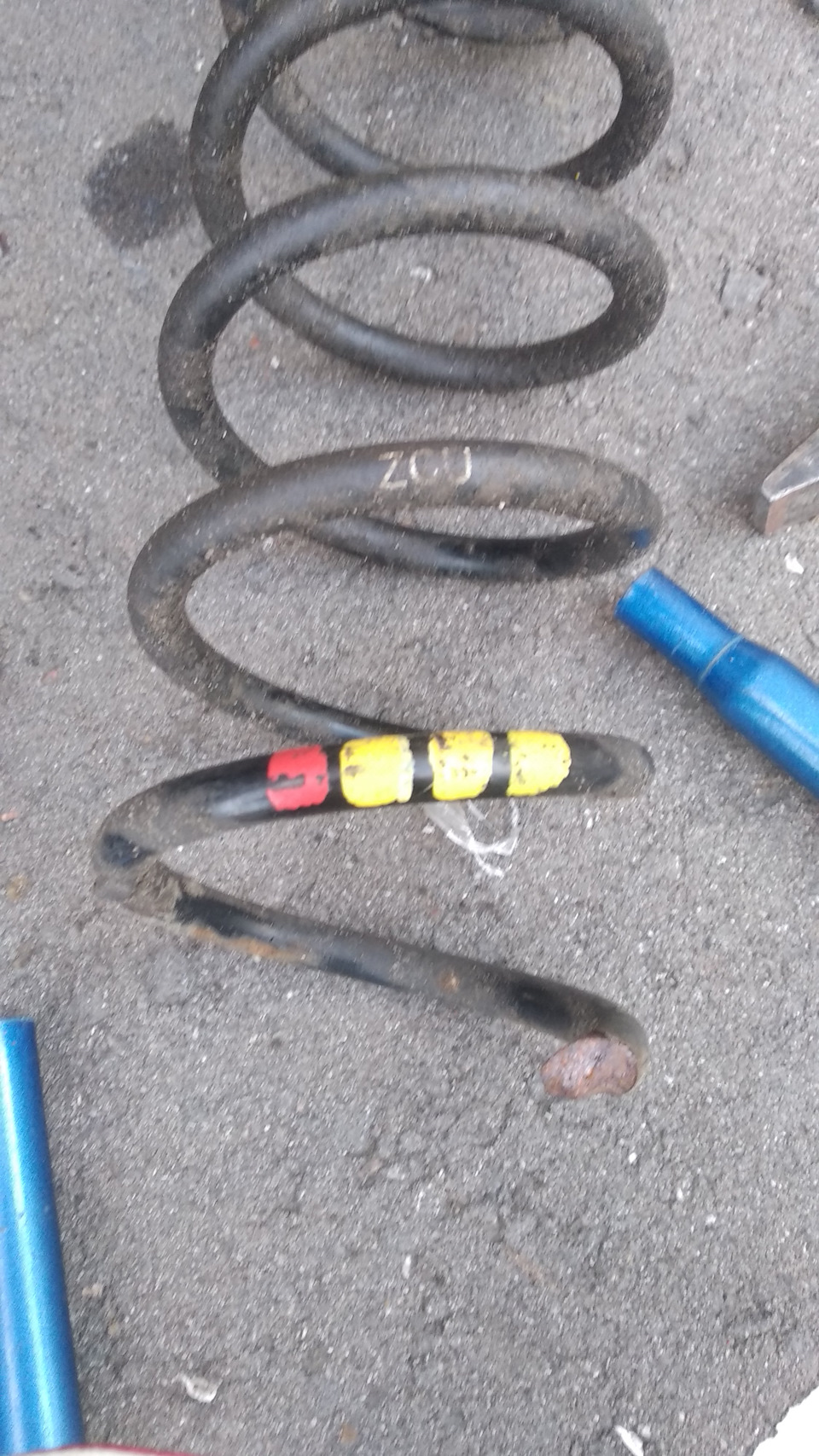

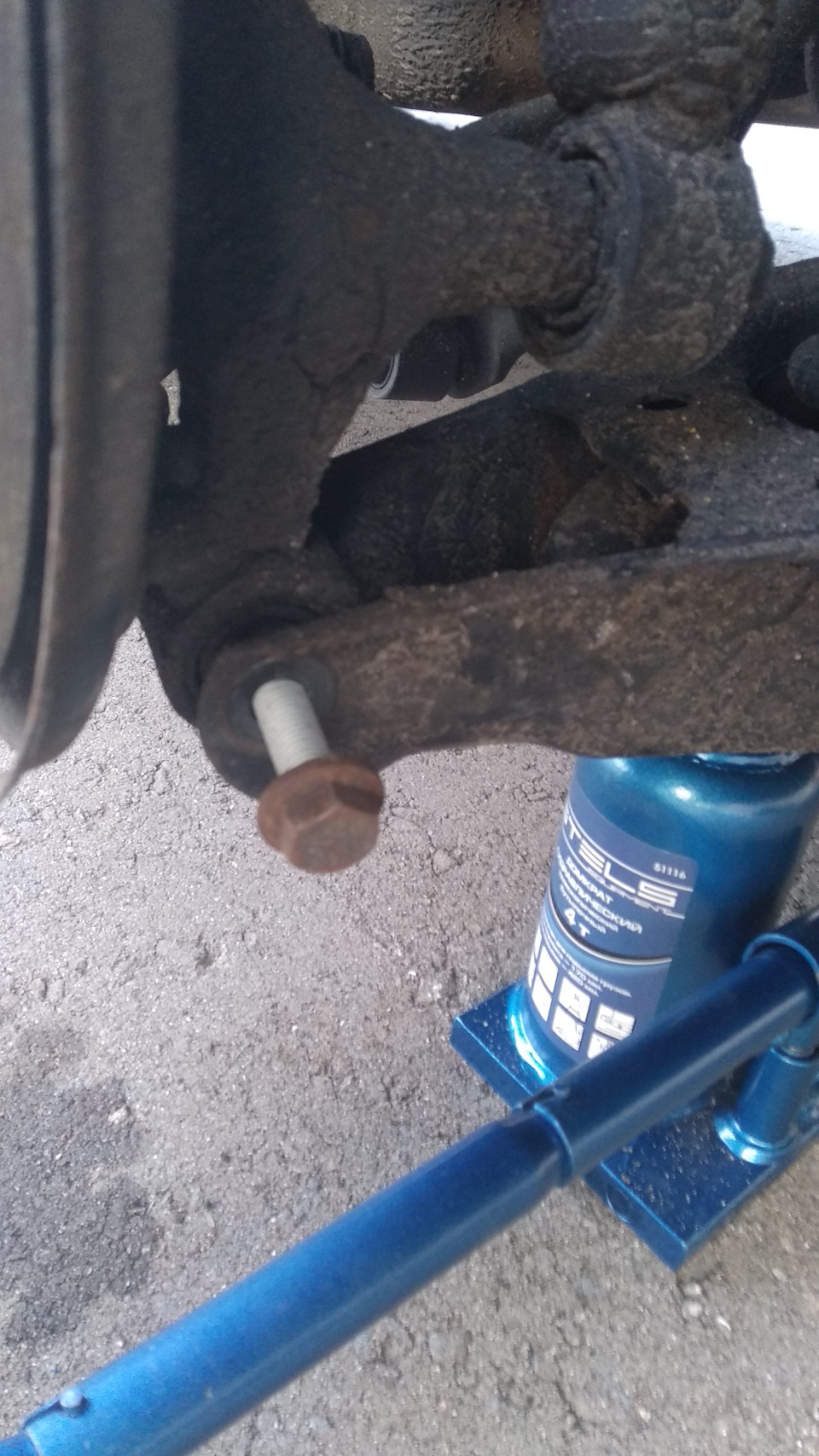

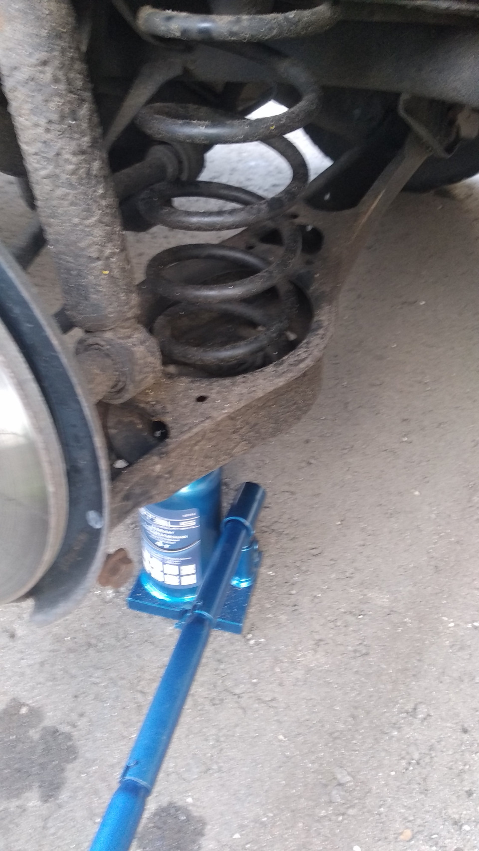

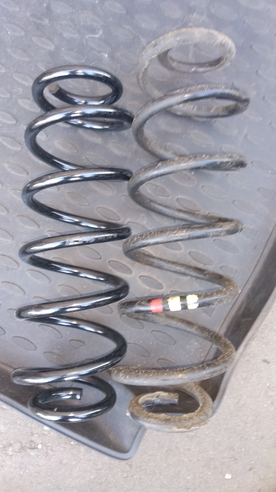

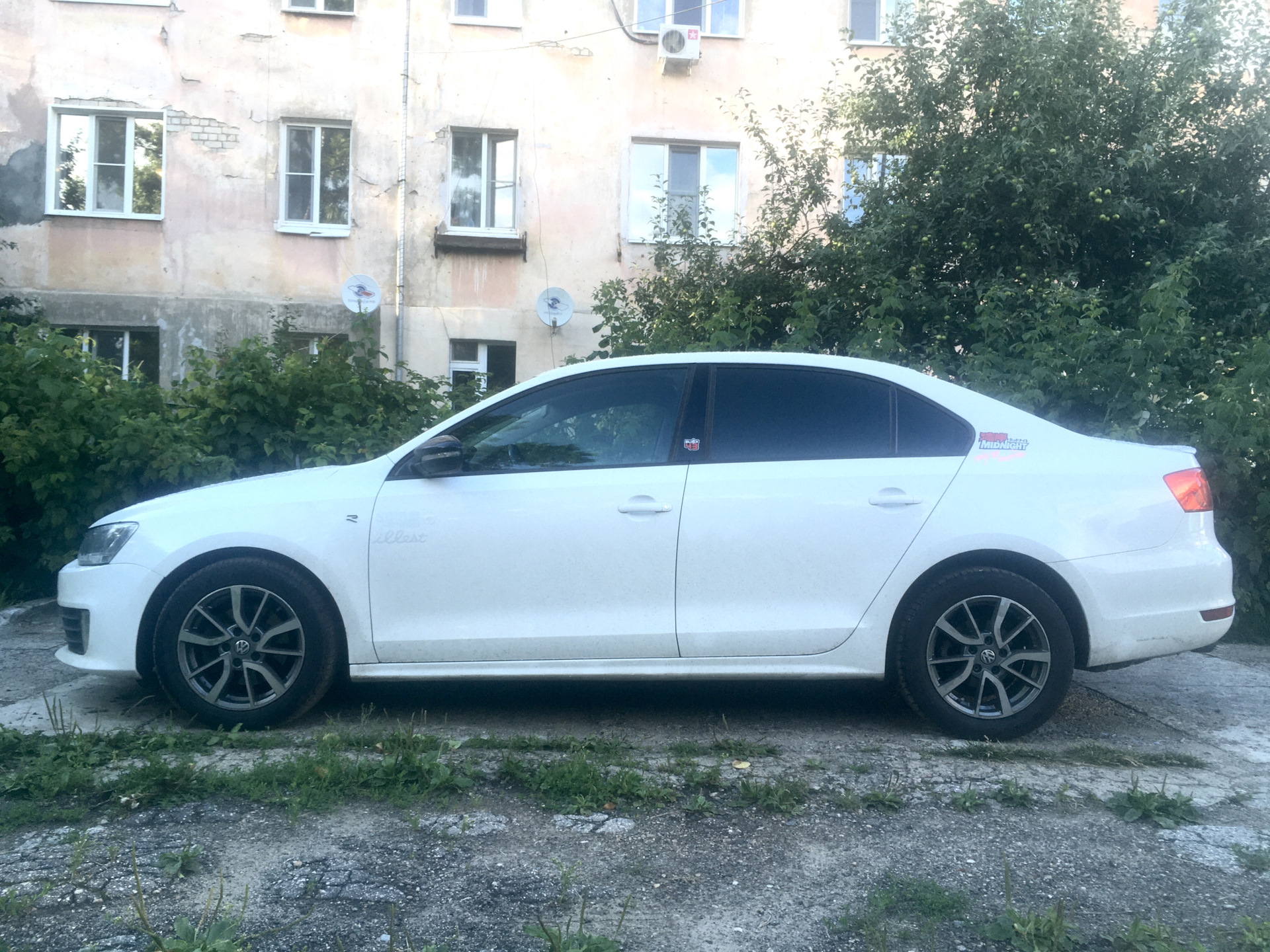

Всем привет. Ехал на новый год в гости в Мичуринск после того как съехал с МКАД на М4 услышал удар, как будто на что то наехал (машина была загружена, багажник по завязку, и сзади сидели упитаны леди). Остановился, посмотрел как будто все в порядке, через километров десять, произошёл второй удар. Я понял что лопнули пружины. Доехал до места, снял колесо, и оказалось что я прав, только лопнула одна пружина (левая) два раза. В городе так как праздники я пружин не нашёл. Вернулся в Москву налегке и тут все заказал. Замена заняла минут 30 одна сторона, нужно только два домкрата, один что бы машину поддомкратить, вторым сам рычаг.

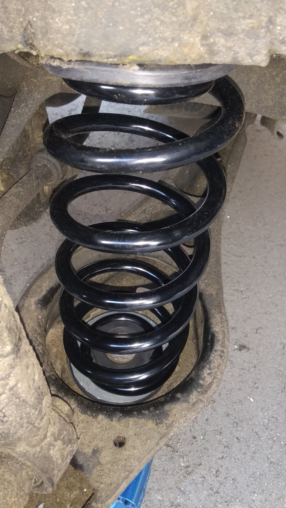

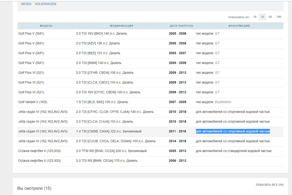

а) Пружина подвески задней — KYB RA 7102 — 2 шт.

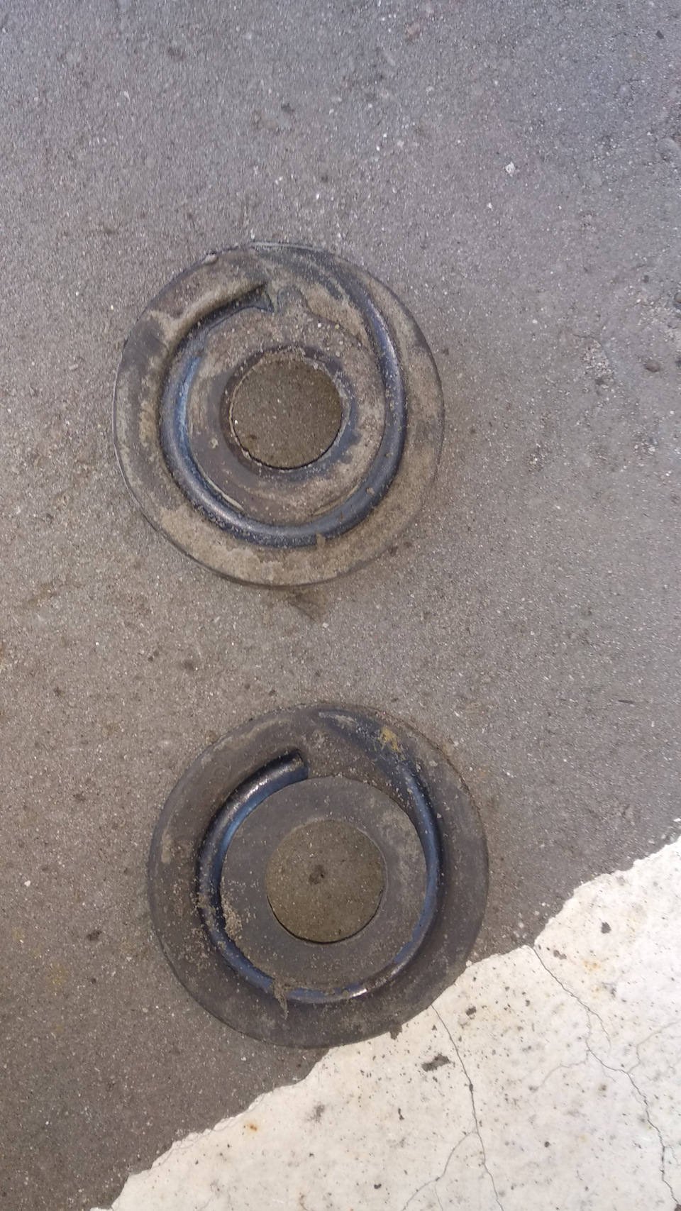

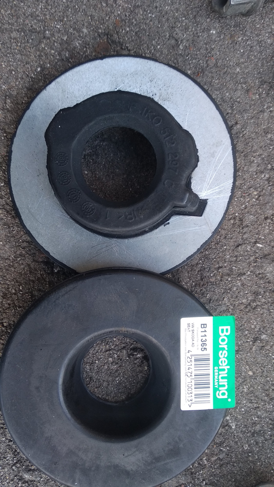

б) Подушка пружины задней нижняя — Borsehung B11367 — 2 шт.
в) Тарелка пружины задней верхняя — Borsehung B11365 — 2 шт.

Блин, это получается нифига они не евроспорт для Джетты, хотя и бьются как на Октавию RS. Значит, низя их брать(

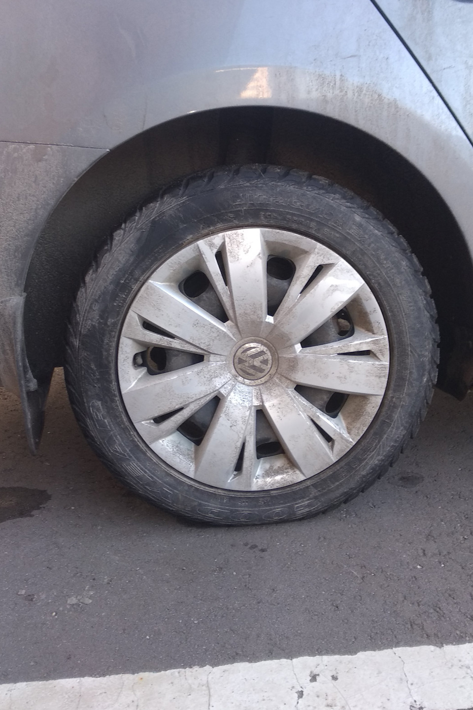

Они потом осели, и машина стала ниже, если не забуду сфотографирую как стало.
Забыл?
Не, сегодня только приехал, уезжал. Вечером постараюсь с фотографировать.

новые пружины короче старых?
Да, короче, но машина как будто выше стала, забыл сделать фото до замены.

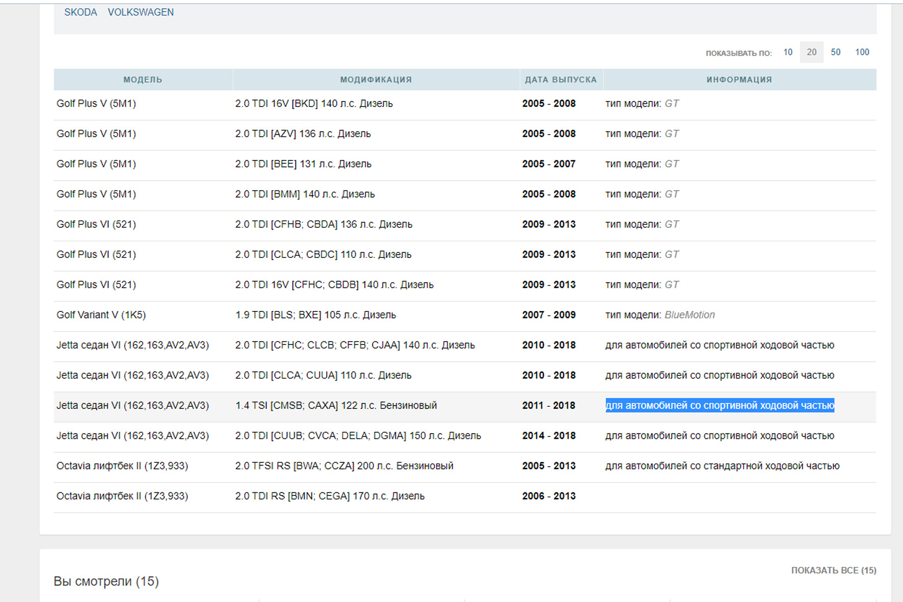

Может тогда они от евроспорт, а не российского ППД?
Написано для автомобилей со спортивной ходовой частью
тогда и перед надо менять
Это в планах, весной планирую.

Не правильно значит они тебе подобрали их по весовой категории, так как зад ниже должен был сесть, а не выше.
Кстати, на фото у одной кружины 3 желтых и 1 красная метка, а на другой 2 желтых и 1 красная. Странно как то, ведь это разные весовые категории. До тебя никто пружину не менял?
Честно говоря я даже не знаю, возможно предыдущий хозяин.
Пружины правильно менять, парами.
Я их парами и заменил.
