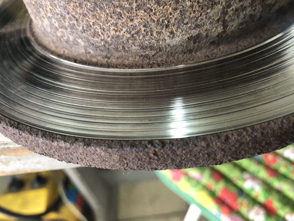

Всем привет, пришло время Поменять тормозные диски с колодками.
Тормозные диски поставил месяц назад, тормозят хорошо проблем нет. Был вариант поставить тормозные диски большего диаметра но посидев и подумав я решил а зачем, если по мне и этих ей хватает, нажмёшь на тормоз чуть сильнее Колеса уже блокируются, а т.к. это не гоночный болид то думаю мне и этих хватит., загудел подшипник определили какой именно и заказали новый.

По фото, толщина диска в норме, а то что по ней тормозили металлом от колодки, это вина водителя. Со временем притрётся и выровняется … Стоила ли игра свеч ? Так можно и ДВС контрактник начать присматривать…
Знаешь за 4 года владения мной и моим другом, диск не выровнялся, + это были родные диски с пробегом 220тыс, и причём тут двс, херню несёшь какую-то, думай что пишешь.
Если волозить изношенными колодками, диск не выровняется, хоть и родной … Попробуй поменять колодки за 4 года владения авто с пробегом 220т.км., а лучше поменять авто … На сайте люди идеи и версии высказывают, делятся опытом, а не такую Хрень, какую ты несёшь !
Там борозды как на пашне, само не пройдет, максимум если точить
