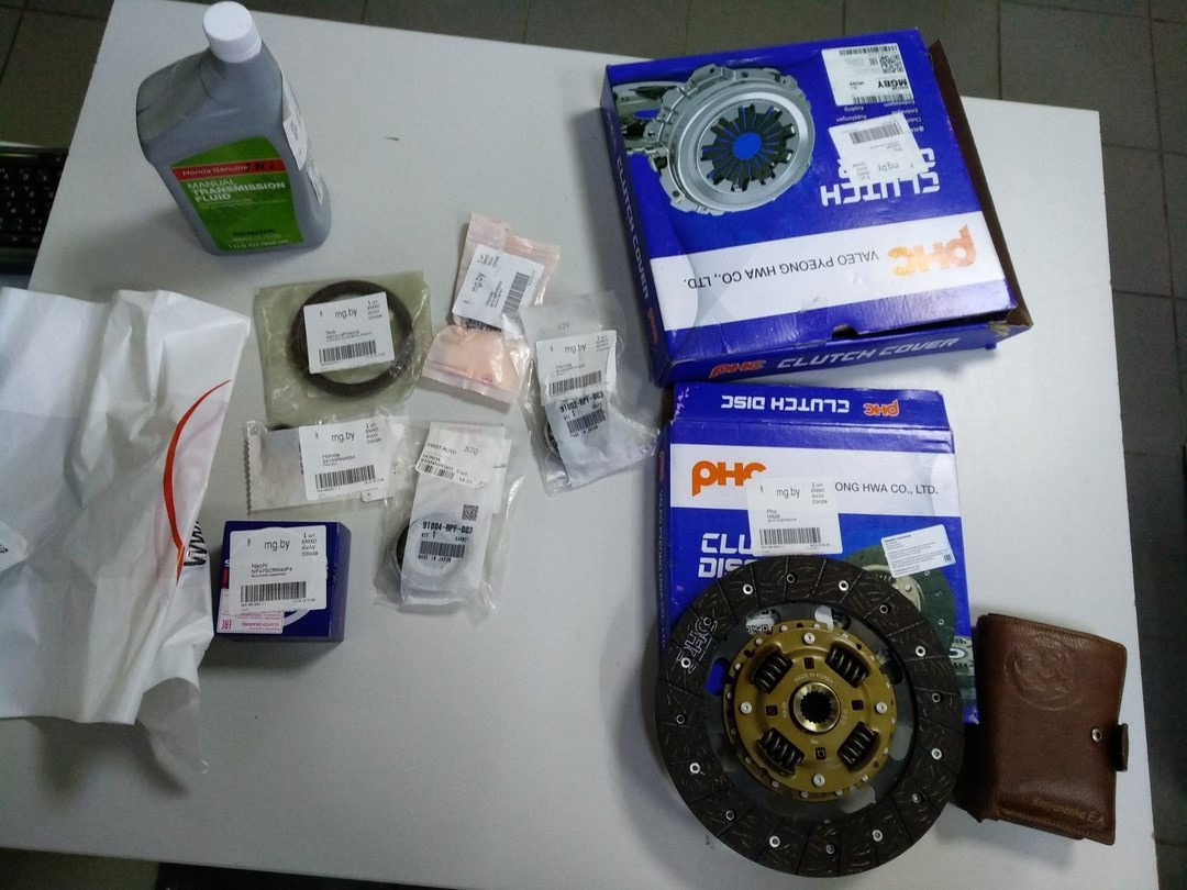

Вот мой минимальный набор:
NP47SCRN40P4 --- Nachi --- Выжимной подшипник
HA28 --- PHC --- ДИСК СЦЕПЛЕНИЯ
HAC28 --- PHC --- КОРЗИНА СЦЕПЛЕНИЯ (пришла PHC Valeo)
087989031 --- Honda --- Масло трансмиссионное — 2 штуки
91002-RPF-003 --- Подшипник первичного вала
91004-RPF-003 --- Подшипник первичного вала задний
91216-PHR-003 --- Сальник первичного вала
22103-RNA-004 --- Втулка маховика
K91214PY3003 --- Nok --- CАЛЬНИК КОЛЕНВАЛА, ЗАДНИЙ (ОРИГИНАЛ, СТОИТ у НАС, просто по этому номеру — ДЕШЕВЛЕ) ----его я НЕ МЕНЯЛ, мой в хорошем состоянии.

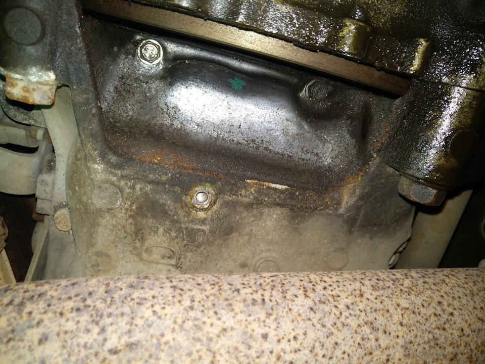

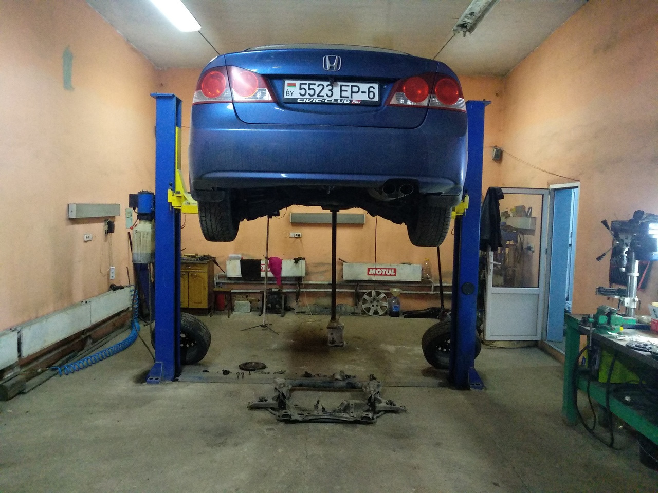

Пока запчасти шли, заехал к другу в гараж поговорить, выкурить сигаретку, да и просто загнать машину на яму и сделать осмотр внизу, а там сюрприз
Коробка оказалась в масле совсем чуток, а на фото ужас получилось (больше фоток нет, но видно с боку масло), тут я аху***л еще больше, ведь пару дней назад осматривал машину с ямы и там было все сухо.
Далее мы открутили пластинку и увидели металлическую стружку и немного накинутое масло внутри, И ТУТ Я БОЛЬШЕ а***ел.
Дальше по периметру коробка везде сухая была, чисто маленькое скопление масло в углу на стыке.

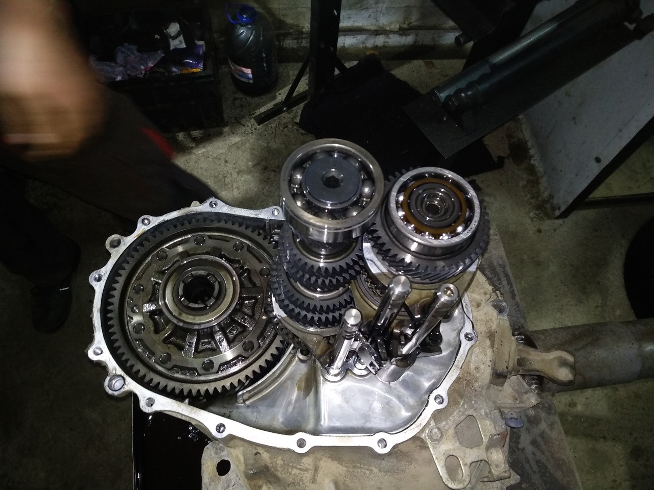

Описывать снятия не вижу смысла, отчетов куча по этому поводу (убедился сам лично) + мануал, так что просто ФОТО работы. Подрамник скинули, рейку оставили на машине подвязав на веревки
На удивление, магнит ЕЛИ засран (хотя стружки много было на фотке в начале поста)

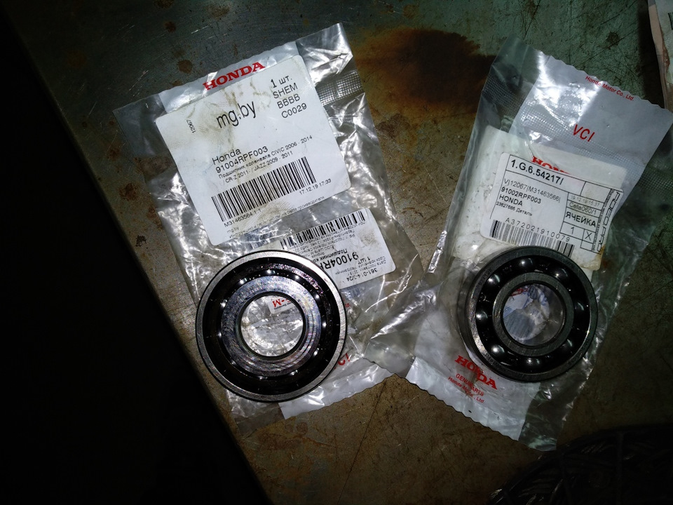

Подшипники первички были в отличном состоянии и мне рекомендовали их НЕ МЕНЯТЬ, но так как я их очень долго ждал и машину собираюсь оставлять дальше, тем более опять вскрыли коробку: решено ---- МЕНЯЕМ.

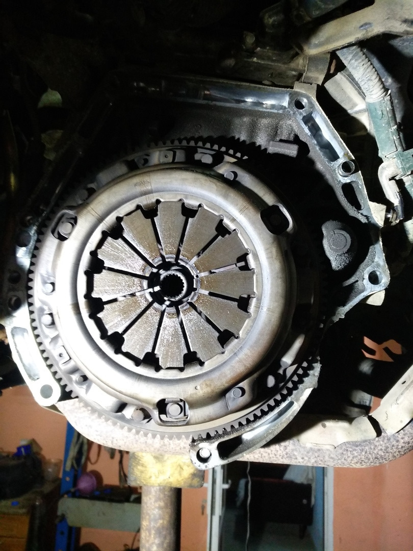

Комплект сцепления у меня стоял интересный, т.е по сборке.
1. Выжимной ---- PHC Valeo (пробег 70 тыс.км) в хорошем состоянии
2. Диск сцепления ---- Luk (пробег 70 тыс.км) РАЗВАЛИЛСЯ
3. Корзина сцепления ---- Exedy (пробег 209300)
Вот и подобрались к ФИНАЛУ.

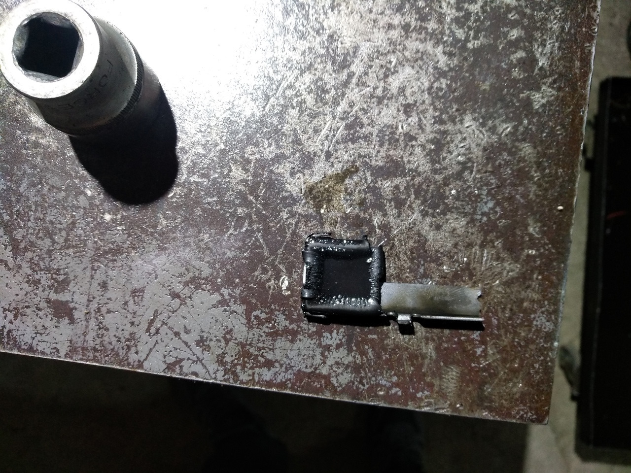

Причиной металлического скрежета и не включения передач был ПОЧТИ развалившийся ДИСК СЦЕПЛЕНИЯ
Эта часть стоит прямо над пружинками, у меня она каким-то образом обломалась на ходу ( из-за чего я услышал металлический треск-стук в ногах водителя), соскочила вниз (к центру диска), где каким-то непонятным образом заклинила и не давала включить передачу.
Внутри диска остался еще недостающий уголок этой железки ( короче, они там куевертились в разные стороны и при выжимании сцепления она хер знает куда там попадала и выдавала металлический звук ---- так же не давала переключить передачи на ходу или стоя на месте).
Хорошо что заменил все это дело.

Итог: металлического скрежета больше не наблюдается, передачи все включаются постоянно.
Педаль сцепления после замены сцепления ужилась с новым Бездемпферном ГЦС и теперь педаль на высоких оборотах больше НЕ ВИБРИРУЕТ.
Теперь на новой сцепе с места на ровном асфальте без помощи газа НЕ ТРОНУТЬСЯ, т.е можно, но машина начинает ЗАХЛЕБЫВАТЬСЯ и ГЛОХНУТЬ, и нога автоматом ГАЗ нажимает (на старой сцепе: педаль сцепления плавно отпускаю И МАШИНА ЕХАЛА.
На 3 передаче ПРОБОВАЛ ТРОНУТЬСЯ ---- из 3 попыток: 2 раза ЗАГЛОХЛА и 1 раз ПОЕХАЛА).
