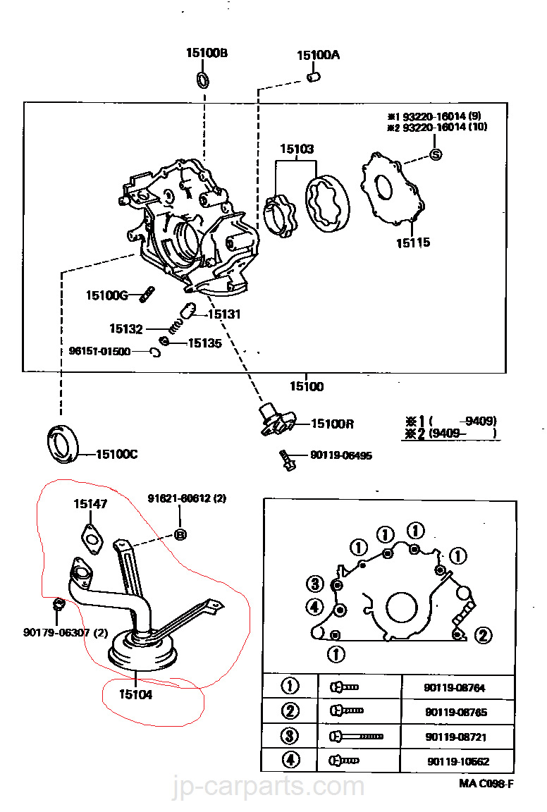

1. Поддон с передним расположением (только).
Тут про поддоны на UZ
Ложится на балку идеально (как буд то и был предназначен на эту балку)
Полноприводный поддон встает очень высоко. Выпирает над уровнем крыльев порядка 8см.
Так же не подойдет и поддон со средним расположением. Просто ложится на балку.
Так же возможно изготовить кастом поддон по фланцу ДВС.
Маслоприемник можно заказать новый (цена около 1700) (Toyota15104-50021)

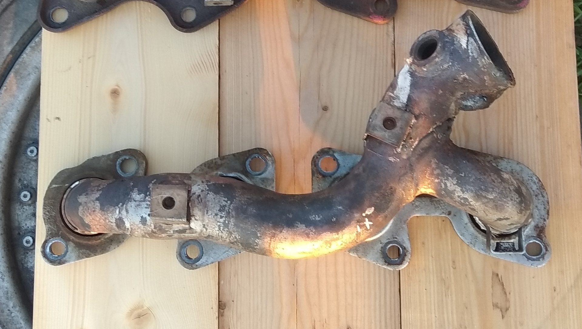

3. Выпускной коллектор (правый)
Встречаются нескольких типов на 1uz. Хотя по идее можно любой подогнать.
Лично у меня был такой на ДВС и с ним переделка заключалась только в переносе фланца и срезке отростка под клапан EGR.
С коллектора сразу срезаем фланец.Завариваем отверстие под EGR.
Коллектор уже можно установить после установки двс.

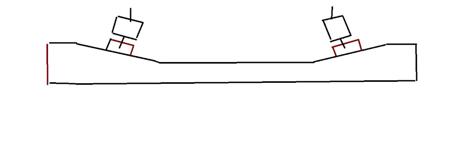

Подрамник и подушки подрамника от полноприводного марка.
Цена около 1500 за шт новыми.
Длинная шпилька (нижняя) укорачивается по месту и прикручивается на родные крепления подушек от 1G.
Лапы на блоке меняются местами левая с правой.
Сами крепления подрамника срезаются и смещаются приблизительно на те значения как указаны на фото.
Угол креплений должен совпадать с углом балки. После примерки обваривать подушки можно только по сторонам. Они крепко сидят на подрамнике и смещены к центру. Дополнительные косынки сбоку не требуется. Можно их срезать. Метал толстый можно варить электродом.
p/s не забываем срезать уголок крепления теншена.

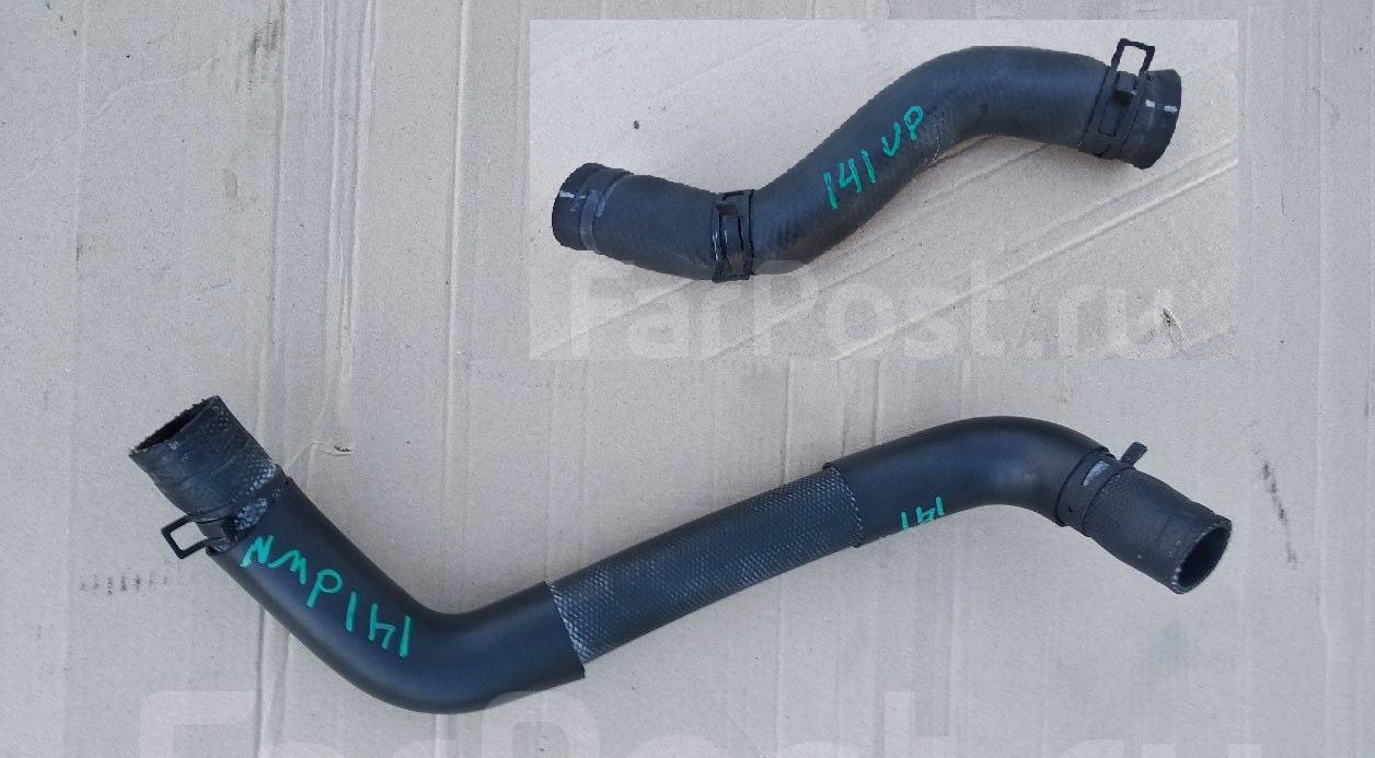

Патрубки ДВС от 1uz с кузова UZS151, либо номера: 1657250060 1657150050
