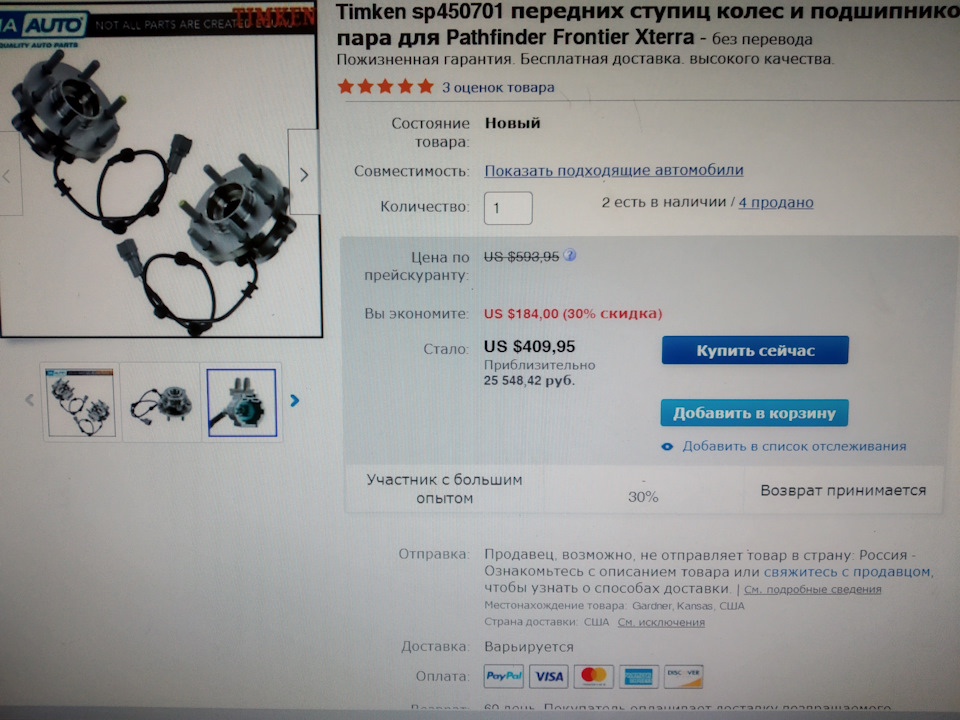

Ценник как вы уже заметили у фирмы похлеще Ниссановских будет…400$ как минимум.В лидерах еще SKF.

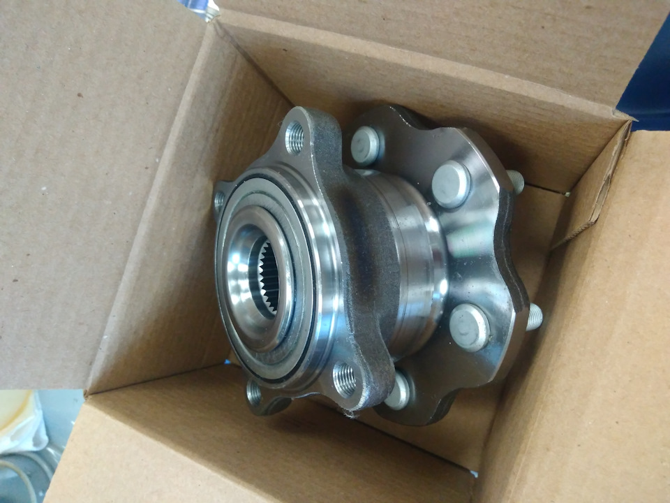

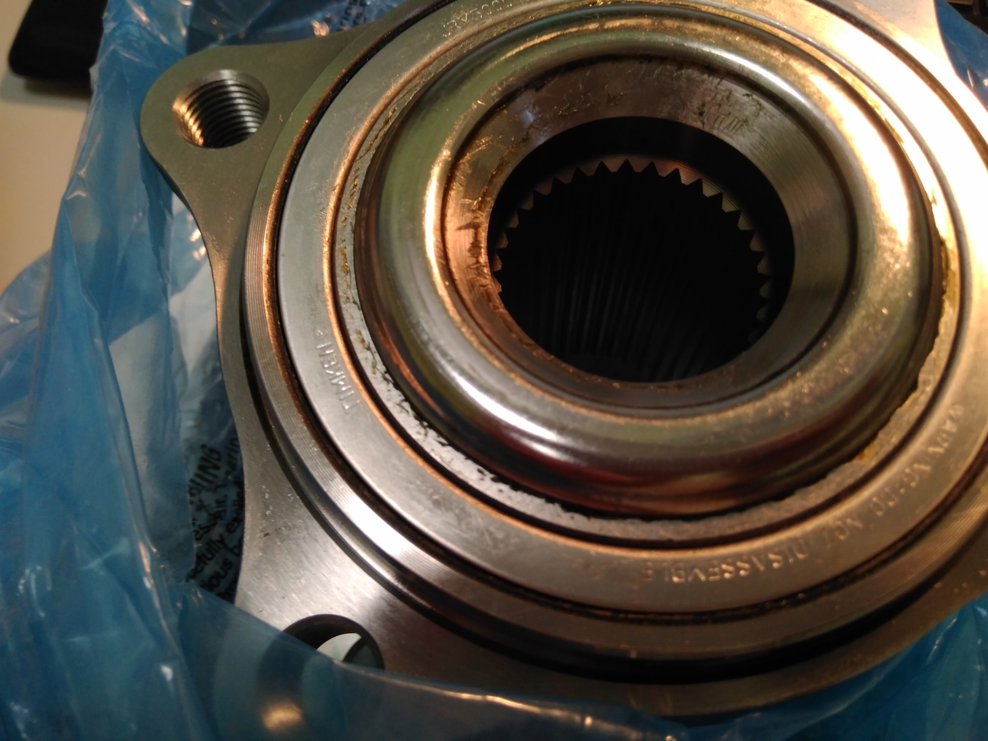

Так вот Друзья выкладываю фото что стоит у нас спереди с завода, какого качества хотелось бы чтоб и другие запчасти были.Насколько знаю новые, идут в коробке…
1 В пузыристой упаковке.
2 Лазерная маркировка
3 Болт помечен желтой краской (контроль качества)
Пару- тройку факторов на фото видно, с годами так сказать сохранились.

На родных вообще нет маркировки

Короче ребята купил и вернул дикий китай в оригинальной коробке. Вращалась очень легко, какая-то стружка на изделии, следы обработки. Выглядит так: коробка картонная, пакета нет, ничего нет, наклейка Nissan.

Оригинал он же тимкен в коробке лежат не в пузыре, а обычном полиэтилене жёлтого цвета ☝️
понял))
