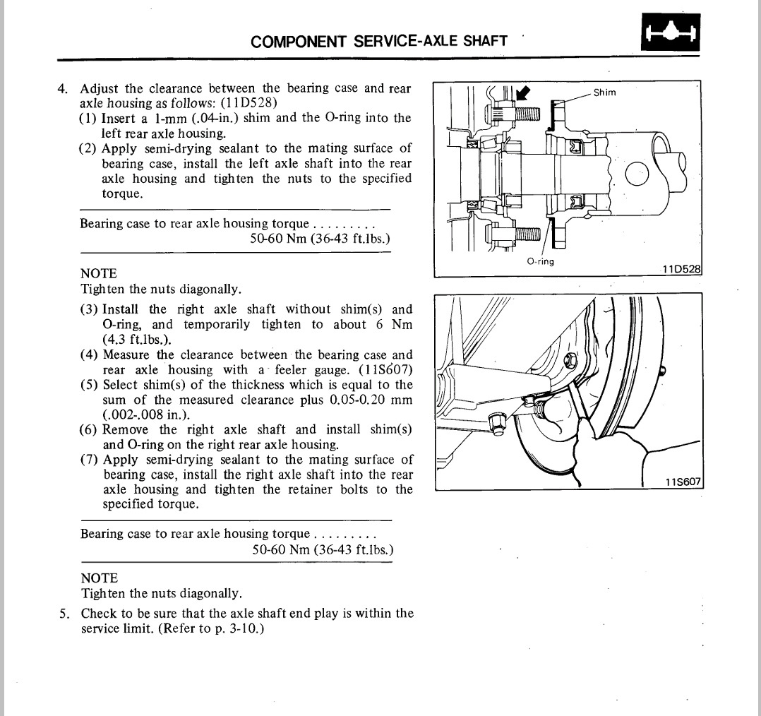

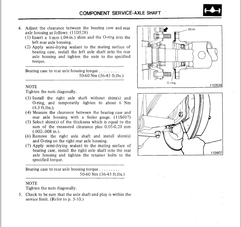

Для регулировки зазора подшипников приобрел набор прокладок.
С обеих сторон стояли прокладки толщиной в один миллиметр.
После проверки зазора (1,1мм левая и 0,2мм правая стороны) установлены прокладки в 1,3 мм(1,0 и 0,3мм) с левой, и 0,4 мм с правой стороны, соответственно.

Здравствуйте, подскажите пожалуйста машина мицубиси спейс гир, меняли подшипники задних полуосей, подшипники стоят конусные однорядные, на сто поменяли, как было, теперь хуже даже стало, так как не регулировали пластинами, с левой стороны стояла одна пластина, с правой ничего, так и поставили
Вот такая схема
Подскажите пожалуйста как регулировать их с обоих сторон, проехал уже на новых подшипниках около 1500 км, наверное уже они не пойдут, нужно заново другие ставить подшипники, или же есть шанс как то отрегулировать
не знаю ответили вам или нет. Откройте мануал, кроме того он внизу страницы есть-- там все разжованно
регулировать да нужно, НО! только если у вас точно как мануале-- однорядный роликовый подшипник
кроме того, если там у вас был не полный алес-- типа ржавый лопнувший сепаратор, то подшипники вообще не надо было менять-- роликовые подтягиваются

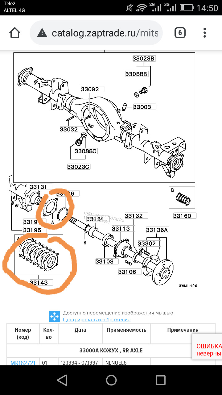

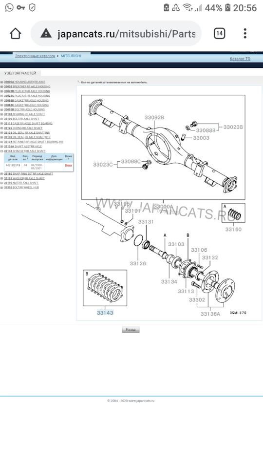

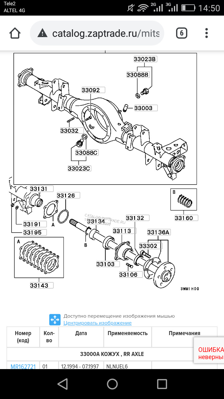

Доброго времени суток! Подскажите для чего набор MB 185319, его суть и куда ставятся эти регулировочные прокладки?
Дело в том, что на моей машине конусный подшипник на полуоси и прокладками регулируется зазор.
Но вашей машины это не касается, у вас совершенно другой конструктив и подшипник.
Дело в том, что у меня монтеро спорт (американец) заднеприводный, сзади стоят барабаны. После замены подшипников имеется поперечный люфт обеих полуосей и в мануале по вину имеются эти пластины
TPE3BbIEGLUPOSTI
Значит нужно купить и отрегулировать зазор.
Тоесть они ставятся между чулком и собранной полуосью? Тем самым убирают этот поперечный люфт?
Наоборот. Уменьшая количество и толщину прокладок уменьшаем зазор.
Сейчас стоят прокладки?
Нет и у меня тоже конусный подшипник стоит
Возможно полуось болтается в подшипнике.
Как крепится подшипник на полуоси?
Кольцо напрессовано сверху?
На картинке под литерой А имеются какие-то регулировочные кольца, возможно разной толщины.
В начале конусный подшипник, затем упорное кольцо напресовано и стопорное кольцо "А" (их 5 шт разной толщены)
Короче, без прокладок не может быть. Иначе передавит подшипник. Либо не заметили уже установленные прокладки, либо полуось болтается в подшипнике.
