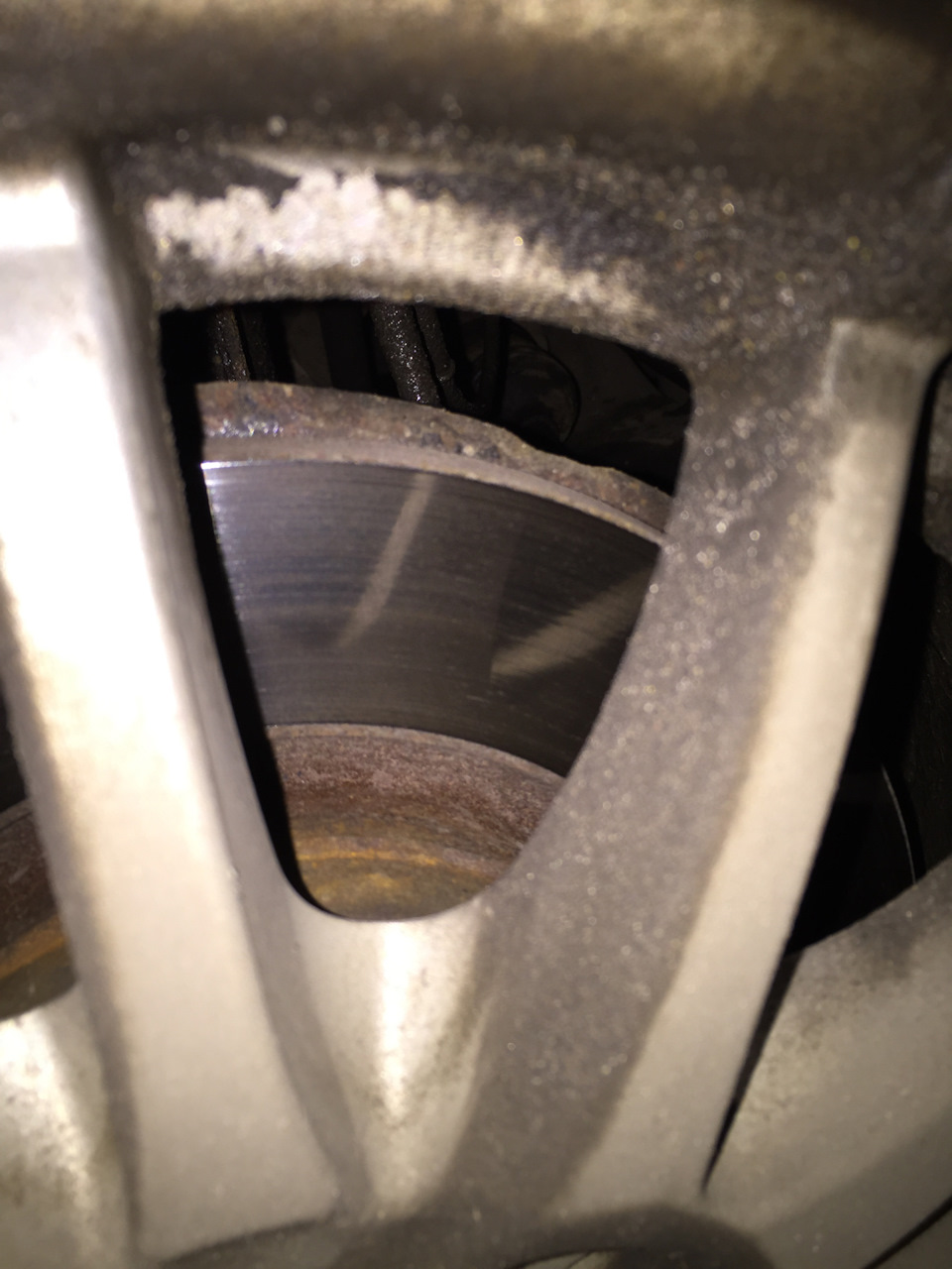

• Недавно заметил, что появляются борозды! Суqa борозды на диске 10000км пробега!
Вот:
Визуально колодки не имеют износа! Это вообще как? Просто жрут диск?

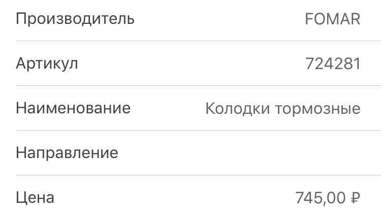

Полистав форум и почитав отзывы заказал FOMAR ROULUNDS 724281
Они под диск 259мм и систему TRW Lucas

Ну во-первых скрип/свист в подавляющем большинстве с колодками не связан. Если колодки скрипят (и при этом они точно не изношены) надо проверять тормозную систему. Тоже самое с бороздами и неравномерным износом. В первую очередь надо проверять тормозной суппорт. Плюс ко всему вероятно Сангшин достаточно жесткие колодки для этих тормозных дисков и частично съедают их. Но опять же причиной этому может быть и попавшая грязь и элементарно брак колодок (неоднородный состав). Но это все при условии что торм. система полностью обслужена и исправна. А вообще если строго говорить, Сангшин не самый лучший выбор.
Сам менял диски с колодками, примерно тыс. 28 назад. Осенью на шиномонтаже проверил — диски абсолютно гладкие без какой либо выработки и борозд, износ колодок не больше 50%.
Обслужил систему
Пальцы, скобы, цилиндры, шланги
Все сразу делал
Да причин все равно может быть много, деформацию направляющих опять же на глаз можно и не увидеть, а из-за них суппорт будет подклинивать. Тот же цилиндр, при обслуживании мог быть еще более менее, а дальше стал закисать. Судя по состоянию и коррозии тормозного диска пробег у него все же приличный, возможно борозду сделали еще предыдущие колодки. Если борозда появилась и колодки мягкие, то соответственно она никуда не денется. Ну смысл в том, что в подавляющем большинстве не бывает такого, что тормозная система полноюстью исправно работает но присутствует скрип/свист/неравномерный износ и прочее…
Тем ни менее, я б лично Sangsin не рекомендовал при условии, что есть возможность выбрать.
Я менял диски
Ставил новые
И колодки новые
Полностью перебрал
Как факт я только на колодки эти грешу)
