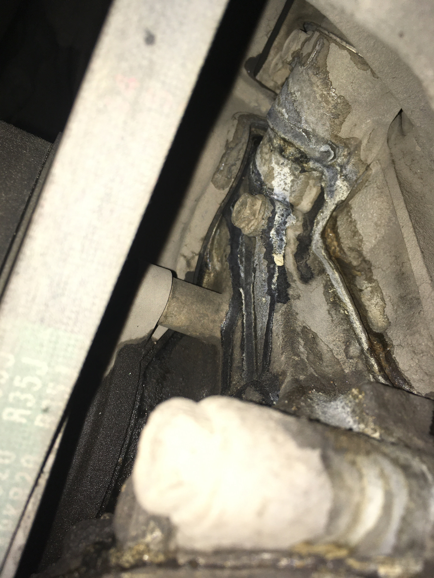

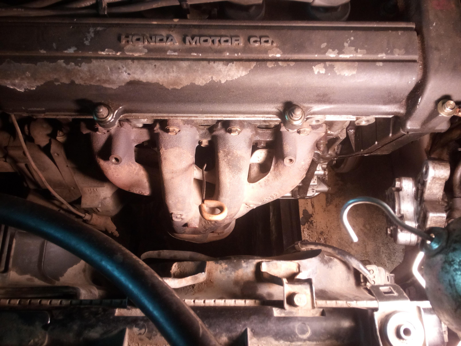

Скинул всё с передней левой части двигателя, захотелось разглядеть, откуда же всё таки вытекает масло
первым делом оказалось, что подтекает задняя крышка насоса гура. В общем, при разборке насоса явно надо менять все доступные резинки на новые. В закромах нашлась запасная, поменял

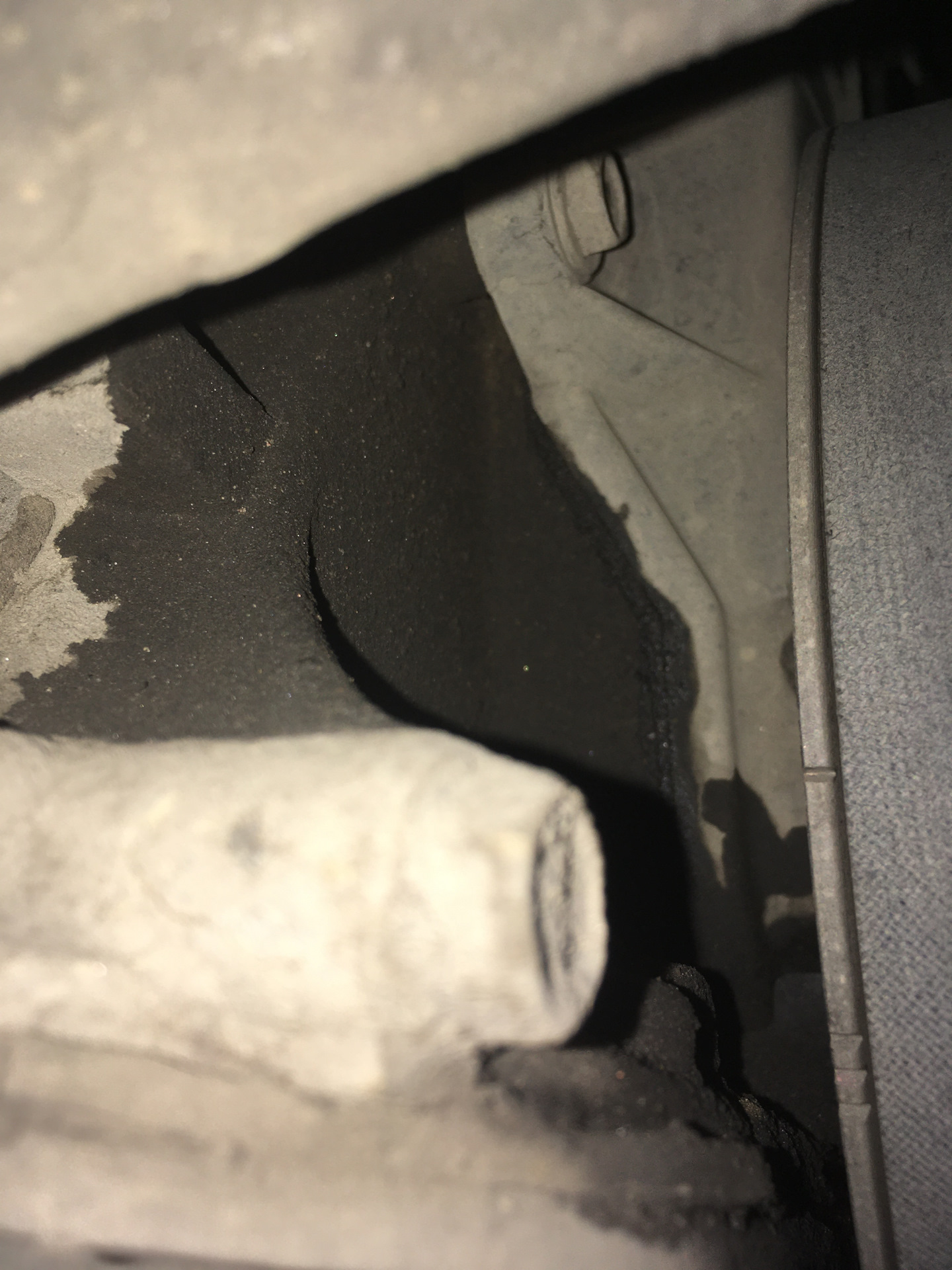

Вытер все масляные подтёки с мотора, дал сольвенту выветриться, запустил двигатель и стал ждать. Ждать пришлось минуты три, пока двигатель окончательно не прогрелся и скинул обороты на холостые. Только тогда маслице побежало через сливной канал с передней части головы. Вариантов там три:
1) сальники распредвалов, оба новые, оба оригинал 91203PFB013
2) прокладка клапанной крышки, виктор рейнц
3) медные заглушки гбц, которые откручивались и закручивались при ребилде мотора (что-то мне подсказывает, что это они)
Закуплюсь сальниками и прокладкой, и полезу разбирать грм.

Именно, но надо подготовиться, что бы два раза туда не лазить. Холодно в гараже.
У меня сальники распредвалов текли, так я долго не мог понять, почему у меня поддон в масле! Прокладку поддона дважды менял, на герметик сажал, потом посадил на паронит…
В результате, пока не снял насос ГУРа, насос кондея, кронштейн, и пока не отмыл там всё… Только потом разглядел масляную дорожку из под крышки ГРМ, по блоку вниз на поддон.
Ну вот я тем же занимался, только вот сальники то новые :\
У меня с поршневой давило через выпуск) мотор поменял и все прошло))
Тоже стало подтекать, туда зимой не охото лезть
Зима так себе время для ремонтов :(
я 2 месяца не мог понять откуда бежит, 2 раза грм разбирал, 2 раза сальеик колена заменил, а оказалось что кольцо резиновое на маслонасосе задубело.Поменял и все теперь сухо.
У меня сверху течёт, зараза. Только бы не медные заглушки, возится с ними без снятия головы геморрой.
