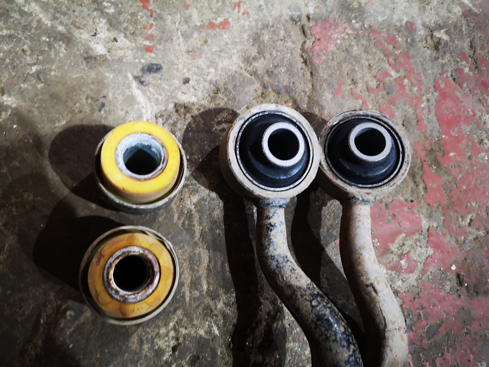

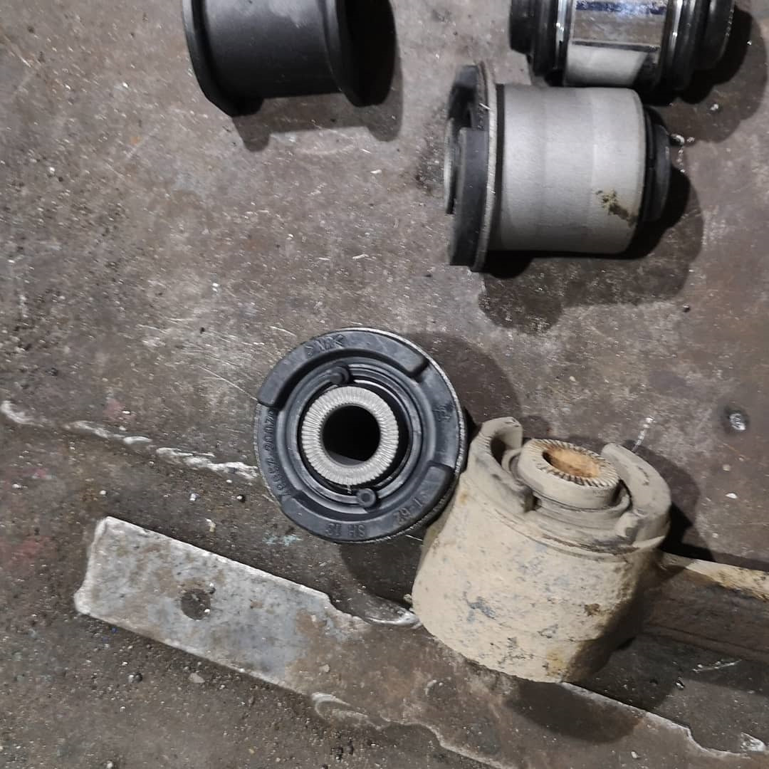

Потихоньку полегоньку перебрал подвеску
Стойки Kayaba артикул 341 422 на емексе цена за 1шт 2 223р
Всё что касается трогания рычагов, лучше запастись новыми развальными болтами, пару пришлось пилить /ломать артикул Febest 01-30006 — 135р
Febest 01-29012 — 183р
Febest 01-29007 — 162р
Сайлент CTR CVT-64 — 362р
Ставить решил всё по резине, нафиг этот полиуретан, хватит с меня, хочу комфорта.
CTR CVT-18 без прорезей, отличный!
Masuma MP390 (пришла узкая, какого фига по каталогу тогда вопрос?) фиг с ним, противник полиуретана поставил на время точку опоры от какого то ниссана.
Точка Опоры 101754 (заказывал вместе) походу тоже узкие будут

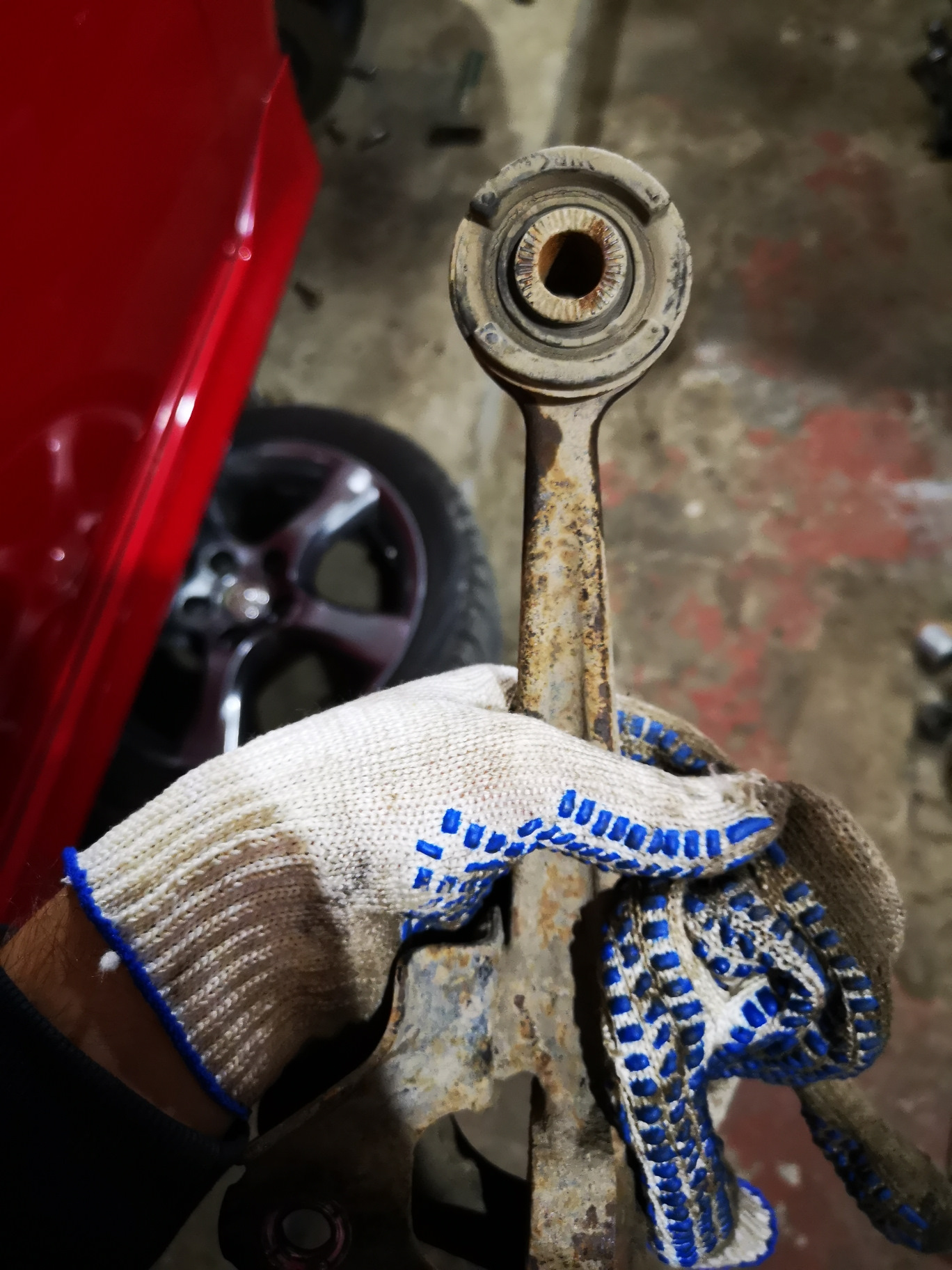

Конечно же герой экрана Hanse HR822323 — ( 769р )я не стал заморачиваться с супрой и киа рио всякими, зачем это маркодрочерство? поставил нормальные аналоги… Короче самое интересное что при снятии моих плавающих было обнаружено что они регулируемые, т.е. застучало, подтянул ехай дальше, но резинки порваные, внутри надо чутка шлифануть, мы не стали заморачиваться, но плавающие в долгий ящик не уберу, а мож и продам за тыщу мильёнов)))
Задние стойки купил контракт)))) В нааармальном состоянии таком — чёт 3500 отдал с доставкой
Машина заметно стала выше! ДЖЫП.
Передние пружины от фортуны оставил на каябах, по жирнее они оригинала.

Резина конечно отстой рвётся, проворачивает по внутренним втулкам. Спорить можно долго. Я на синий полик поставил и не жестко и не мягко самое то и машина на дороге держится отлично. А вот при ремонте детали турбинкой и искрами по лакокрасочному покрытию это плохо.
Полиуретан не понравился?
Неа
Чем хуже резины?
Жёсткая через чур
Понятно, а то я все в раздумьях что ставить.

Хочешь комфорта ставь резину, моё мнение

Фебестовские дерьмо болты за полтора года очень так хорошо ржавеют во втулке сайлента. Так, что хер провернёшь и приходится вырезать их и менять сайлент.
