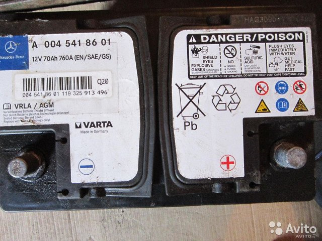

Привет не подскажешь этот вкус правильный агм или нет?
Насколько я посмотрел, это не AGM, а Ca/Ca технология.
Тоесть под замену?(
Да ну, почему? Если работает, то и пусть работает.
Многие целенаправленно ставят емкие обычные, но по хорошему нужно и какие-то параметры под них менять.
Ясно спасибо

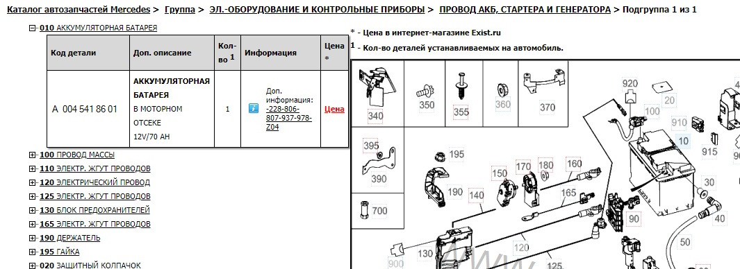

Не все так однозначно как говорится) Что на 212, что на 204 полагаются AGM И родная A 004 541 86 01 AGM Что касательно напряжения заряда AGM батареи — на сайте Варты указано 14,8 В. И у меня 14,8 в бортовой сети

мой бывший АКБ был A 004 541 86 01 но без надписи AGM www.drive2.ru/l/486051210760028345/

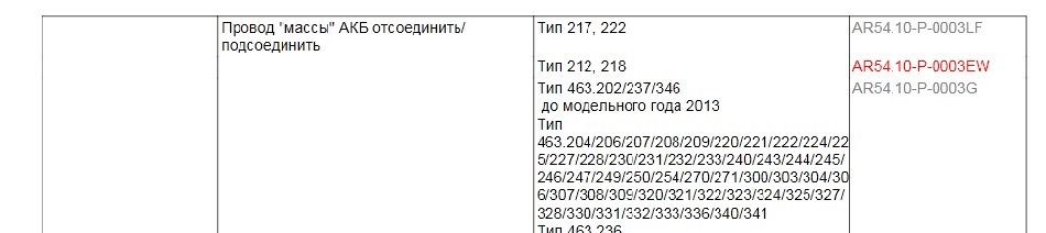

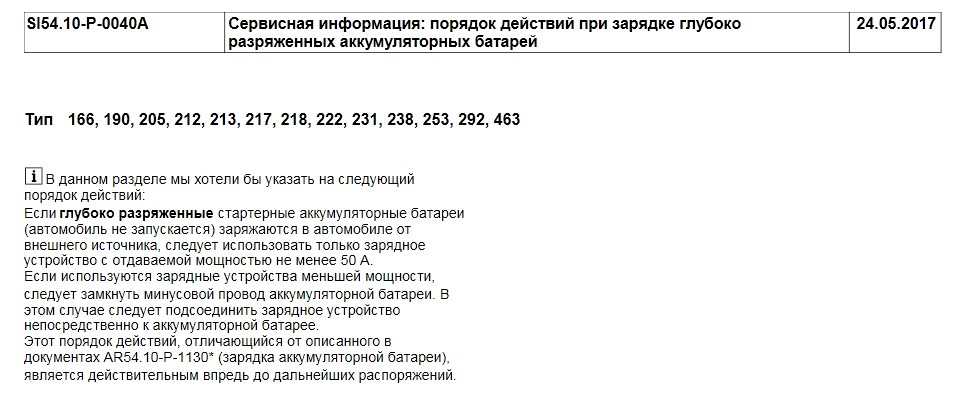

Про зарядку из WIS.
Не понял фразу "следует замкнуть минусовой провод АКБ", на что замкнуть? Типа "шунтировать" эту плату на минусовой клеме и замкнуть на корпус?
Про подключение непосредственно к АКБ — это новость, большое спасибо.
Корявый перевод. Надо отсоединить "-" от авто.
Я сам в немецком не силен, поэтому ставлю на русском. Надо читать все документы, тогда смысл более прозрачен. Их много, все выкладывать нет смысла. Вот продолжение:

Я когда-то разъёмы "пропшикивал" Контактом 61, так скидывал минусовую клемму. Ничего не случилось. Просто у меня один АКБ, нет вспомогательного, и встречал целую кучу возможных проблем при отсоединении единственного АКБ от системы, от сброса всяких настроек до блокирования головного устройства, где надо вводить хрен пойми какой код. Так-что я-бы поостерёгся откидывать минусовую клемму при подключении зарядки напрямую к АКБ, или это я зря себе накрутил? Просто хочу уточнить, есть уверенность, что скидывать единственный АКБ, это в порядке вещей?
На 212 ничего не блокируется, можно скидывать клемму. При глубоком разряде АКБ в процессе зарядки, если не отключить, разные блоки начинают "просыпаться", что увеличивает ток заряда. У вас же зарядка не на 50 А? Обычная просто не вытянет скачков тока и что-нибудь может сгореть. Я привел вчера документ. Выполнять или нет — ваш выбор.
Нет, не 50А, но и никакого супер-разряда нету. Средне заряженный АКБ, запускается хорошо. Просто 11.5 В маловато, хочется 12.3 поднабрать, пока машина стоит в гараже в морозы.
В целом я теперь понял в чём дело, благодаря описанию. Полагаю мне можно, раз так, и не скидывать — просто подкинуть напрямую на АКБ простую импульсную зарядку и всё, пусть стоит заряжается, она типа автомат, может просто поддерживать заряженный АКБ импульсами и всё.
Если не скидывать, проверять, чтоб не было перезаряда. На старых АКБ напряжение легко уходит выше 16-17 вольт (в зависимости от зарядного устройства). Может что-нибудь сгореть.
